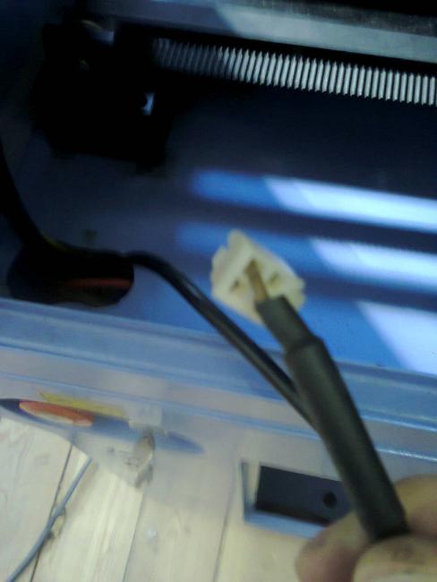

wikjazz 22 Жалоба #1 Опубликовано: 19 марта 2017 Добрый день. Привезли станок китаец Philicam FLDJ 6090 в разобранном состоянии. Собрали все кроме одного. От автомата, который включает питание. помимо красного-черного проводов +- идут два спаренных желтых провода которые ни к чему не подключены просто болтаются. На концах оголены. Как я понимаю это заземление. Куда эти два проводу нужно деть? На задней стенке станка есть пустая петелька. Не могу сфоткать, но думаю понятно описал. Поделиться сообщением Ссылка на сообщение Поделиться на других сайтах

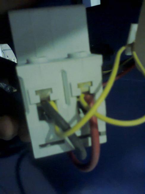

wikjazz 22 Жалоба #6 Опубликовано: 19 марта 2017 Вот. Два желтых провода. скручены стяжками в 1 на концах просто зачищены. Поделиться сообщением Ссылка на сообщение Поделиться на других сайтах
PavelK 1 538 Жалоба #7 Опубликовано: 19 марта 2017 Думаю стоит сначала разобраться в проводке, перед тем, как что-то делать и уж тем более включать станок. То, что они жёлтые, вовсе не означает, что это заземление. Пока что больше похоже на КЗ 1 Поделиться сообщением Ссылка на сообщение Поделиться на других сайтах Награды пользователя
wikjazz 22 Жалоба #8 Опубликовано: 19 марта 2017 Станок работал. Я его сам разбирал перед перевозкой. Электрику не трогал не открывал даже отсек, располовинил, отключив лампу и дисплей. А сейчас залез а тут что-то странное. Ладно. Видимо надо больше фоток сделать. Поделиться сообщением Ссылка на сообщение Поделиться на других сайтах
sicobeast 21 Жалоба #9 Опубликовано: 19 марта 2017 Ну если уж на то пошло земля должна быть желтая с зеленой полоской) У меня так кореш в свое время тоже желтенький проводочек торчащий с пускомагнитного реле с токарного станка вывел.....довыводился. В итоге на корпусе образовалась фаза) Корпус неприятно так...бился током. Так что админ правильно говорит. Разбирайтесь в проводке. Поделиться сообщением Ссылка на сообщение Поделиться на других сайтах Награды пользователя

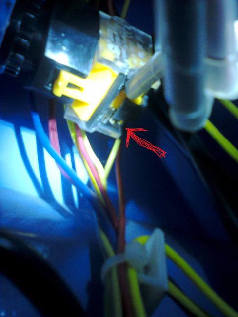

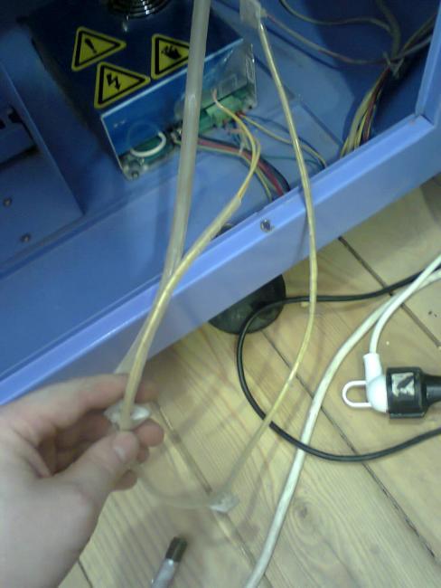

wikjazz 22 Жалоба #10 Опубликовано: 20 марта 2017 Итак, с электриком мы определили, что эти провода не заземление конечно. Они под напряжением 220. На фотографии видно, что провода довольно длинные и на них липучки по всей длине, значит куда то он тянулся далеко. из возможных мест я обнаружил, что кнопка STOP подключена только одним проводом, который идет к EMIFILTER а второе гнездо пустое. Красная стрелка на фото. И на питание дисплея занято 2 гнезда из 4х. больше вероятных мест не установлено. Что думаете? Это 100% не подключение доп оборудования. Поделиться сообщением Ссылка на сообщение Поделиться на других сайтах
PavelK 1 538 Жалоба #11 Опубликовано: 20 марта 2017 Могут идти либо к розеткам на корпусе станка для дополнительного оборудования, либо на лампу подсветки. Кнопка ESTOP должна подключена быть двумя проводами и при нажатии должна обесточивать весь станок полностью. Т.е. на неё должен провод идти сразу от гнезда питания, а после на всё остальное. Поделиться сообщением Ссылка на сообщение Поделиться на других сайтах Награды пользователя

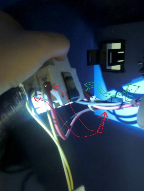

wikjazz 22 Жалоба #12 Опубликовано: 20 марта 2017 ну вот я и думаю. Эти провода идут сразу от питания. Красная стрелка жирная это гнездо питания. От него идут провода на автомат и отходят эти два желтых провода. С другой стороны автомата идут уже пучки проводов на розетки под доп оборудование и на станок. Подсветки нет. да и провода короткие до крышки станка не достанут Поделиться сообщением Ссылка на сообщение Поделиться на других сайтах
PavelK 1 538 Жалоба #13 Опубликовано: 20 марта 2017 Ну и выдерите их нахрен тогда. 2 Поделиться сообщением Ссылка на сообщение Поделиться на других сайтах Награды пользователя
