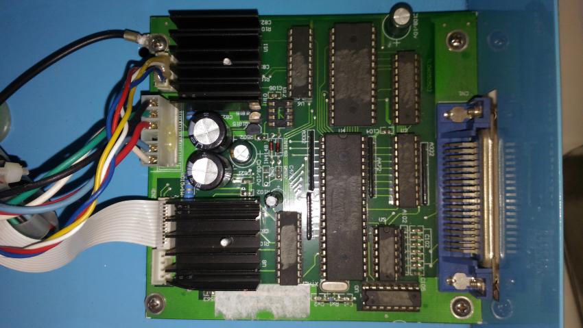

Фото материнки плиз
очень похоже на старую MoshiDraw, версия примерно 6.0 , нужно искать старую прогу моши и ключ соответственно, а ещё лучше заменить на другую материнку.
