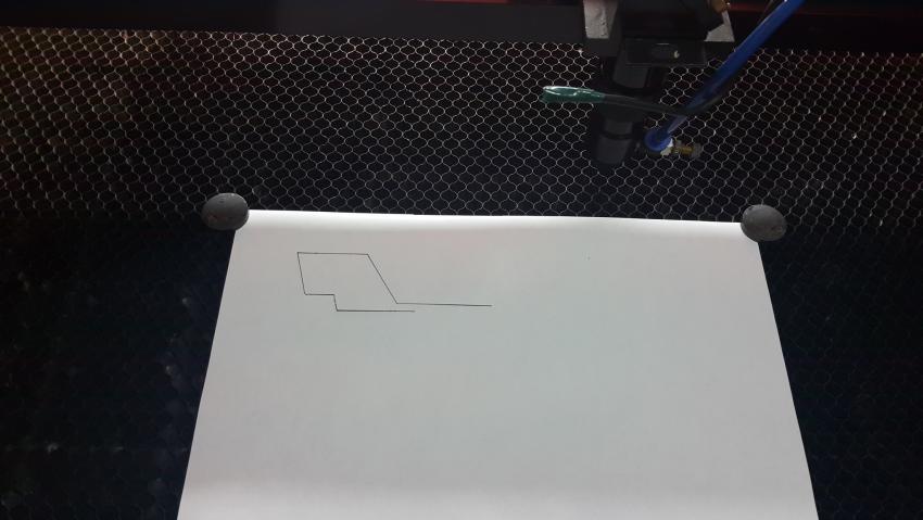

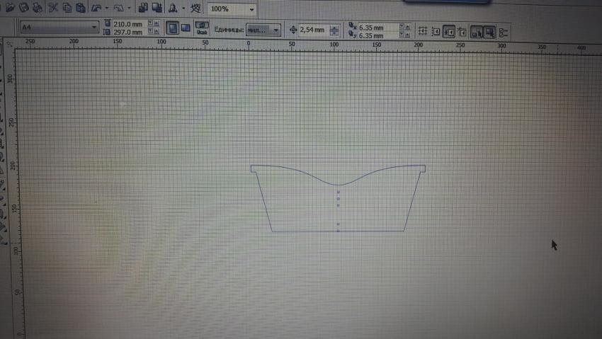

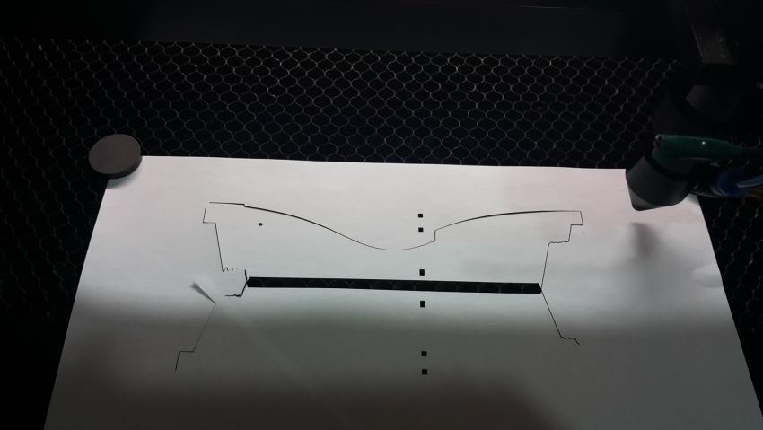

Сначала corelLaser стал "висеть" переустановила. Пробовала вырезать квадрат вроде резало. Выдохнула и со спокойной душой пошла спать. С утра резать и началооооось.... Файл передает сразу но режет он зеркально относительно У, при этом сдвигает по оси Х и добавляет в рисунок свои изменения. Перерыла форум, у многих такая проблема решалась переустановкой корела. Все снесла, переустановила, перезагрузила.
Увы ничего не изменилось. В настройках самого станка посмотрела, вроде ничего не менялось. Мозг уже кипит, и сильно хочется приложить этот лазер чем нибудь тяжелым!!!!
Может кто дельное подскажет. Фото рисунка и "фигурной резки" прилагаю.
Лазер Raylogic 11G 690. Корел12. СorelLaser V8.7.2
Изменено пользователем elena_milena

Простой квадратик режет, но зеркалит в доль оси У в низ. Потому я и не заметила вечером сразу косяк.
При резке станок дергается, сначала думали в механике что то. Муж все просмотрел, все ок! А вот в большом рисунке увидела все сдвиги.
К тому же он добавил в углу левом квадрат, которого на рисунке и в помине нет.

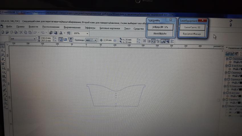

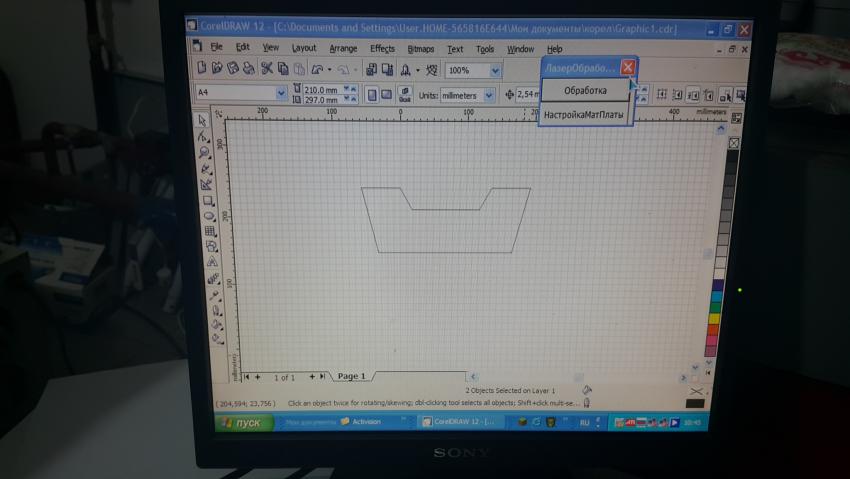

Методом научного тыка переустановки СorelLaser выявилось:
els_СorelLaser V8.7.2   при установке плагина устанавливается 2 таблички, одна с кракозяблями, вторая на русском. Режет - зеркалит по оси У, смещает по оси Х, режет не ровно, рисунок меняет.

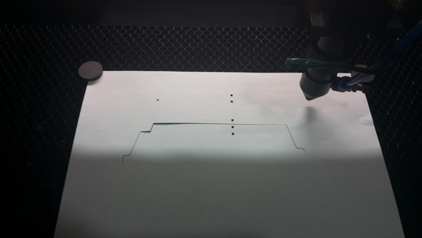

СorelLaser V8.7.2 (предыдущей версии) при установке плагина устанавливается 2 таблички. Одна с кракозяблями, другая на английском. При резке - уже не зеркалит по оси У, но режет не правильно, рисунок изменяет. Фото прилагаю.
Это косячный плагин? Но почему старый нормально не устанавливается?
Два окна не должно быть. Поставьте Корел начисто (с удалением папки из Program Files)  и плагин то же.

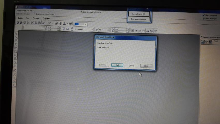

При очередном сносе и установке корел лазера версии 8.5.4. В англ. Варианте выдало такую табличку (прикрепляю). Что интересно - именно на этой версии плагина раньше работало, только в русском варианте. При передаче на лазер, на дисплее лазера возникает вопрос (фото прикрепляю) с моими скромными способностями к англ. считаю, что фигура не влазит в поле (поправьте меня если ошибаюсь). Рисунок зацентрен по центру поля, он маленький. Но однозначно идет сбой в координатах. Возможно сдесь и зарыта проблема???
Пока дальше ничего не делала. Может кто сталкивался с такой табличкой?

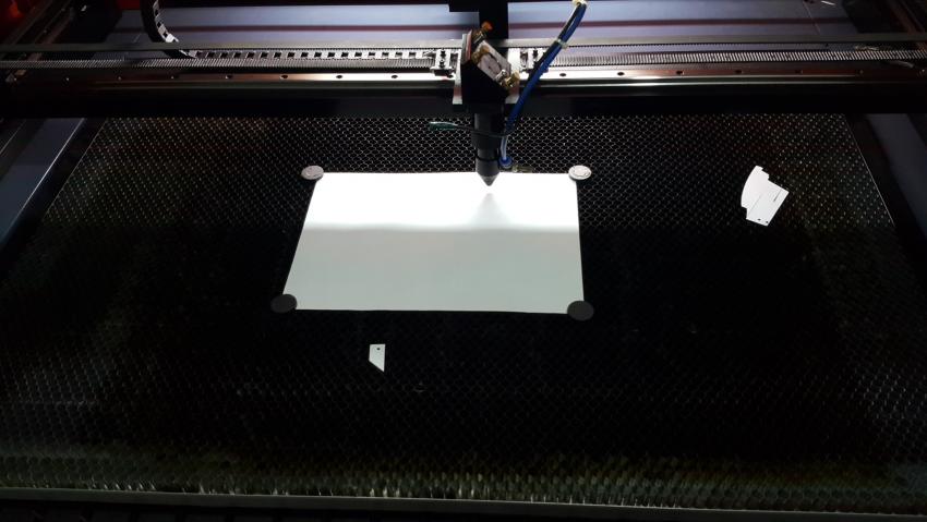

На 8ки и 10ки ничего не поставилось. Либо корелу не дает работать либо плагин не ставится. Реанимировала стырый копм. Как ни странно он даже заработал. ХР, корел установился (только англ. версия, руссифицироваться не стал), плагин то же, драйвер юсб то же установился. Но передавать на станок ничего не передает. Сохранила на флешку. Загрузила с флешки. Результат плачевный. (Фото прикрепляю)
Однозначно это косяк в мозгах лазера. Я в ауте....

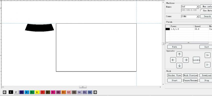

Вот и у меня такая же ошибка выскочила out range if continue

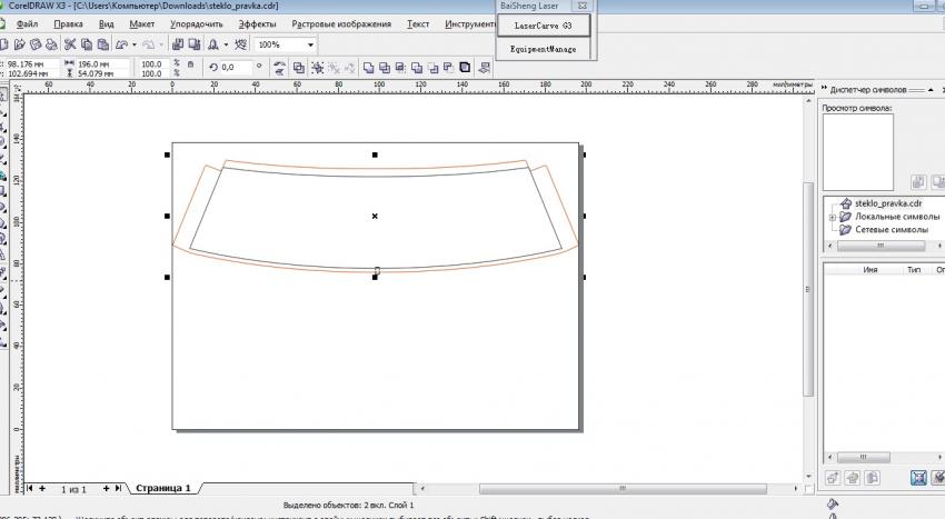

С багом вот такого порядка кто нибуть сталкивался? 1я картинка как загражается с корела автолазер

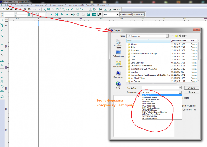

Marc
Советую готовый макет, сделанный, в том же "корале", путем импорта, вставить уже в сам Автолазер.
При таком подходе проблем не было вообще ни с одной прогой для лазера.
Не люблю я эти плагины. Корел должен рисовать, автокад чертить и т.д., а автолазер отправлять на станок)))
5 часов назад, 008shadow сказал:
Marc
Путем импорта это Файл-Импорт выбираем лазер? Если так то не импортируется, формат не поддерживается.
Marc
После того как подготовили макет (файл) в какой-либо программы в Автолазере выбираете "открыть"
