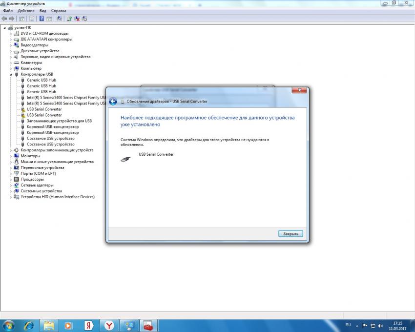

Здравствуйте. Помогите, пожалуйста. Не встают дрова на 11g от реклаба. Win7 64бит. Скрин прилагаю.
От Вашего скрина никакого толку. Не понятно, что именно Вы ставите. Вы устанавливаете дрова к переходнику?  Какая конкретно программа выдала и на каком этапе такое сообщение?  Если закрыть это окно - что происходит дальше? а дальше? и т.д...
У меня лазерные станки от реклаба серии 11g. Соеденены с компьютером посредством юсб кабеля. Поменял компьютер, установить драйвер не получается. Пишет что драйвера не нуждаются в обновлении. удалять  и устанавливать снова драйвер пробовал, не помогает. Устанавливаю как и раньше вручную, указывая путь к папке, где они находятся. Скачивал с реклаба. Позвонить им не вариант сейчас, потому как выходные.  Разница такая что раньше стоял хр 32, сейчас 7 64бит
Как раз в этом всё и дело. Если материнка старой версии, то проще всего будет обратно на 32 битку поменять. Поставить на х64 можно но с огромными танцами с бубном. Если вкратце отключаете автоматическую установку драйверов, UAC, удаляете старый драйвер, перезагружаетесь, ставите новый. Сначала ставить драйвера "USB" у них с сайта.

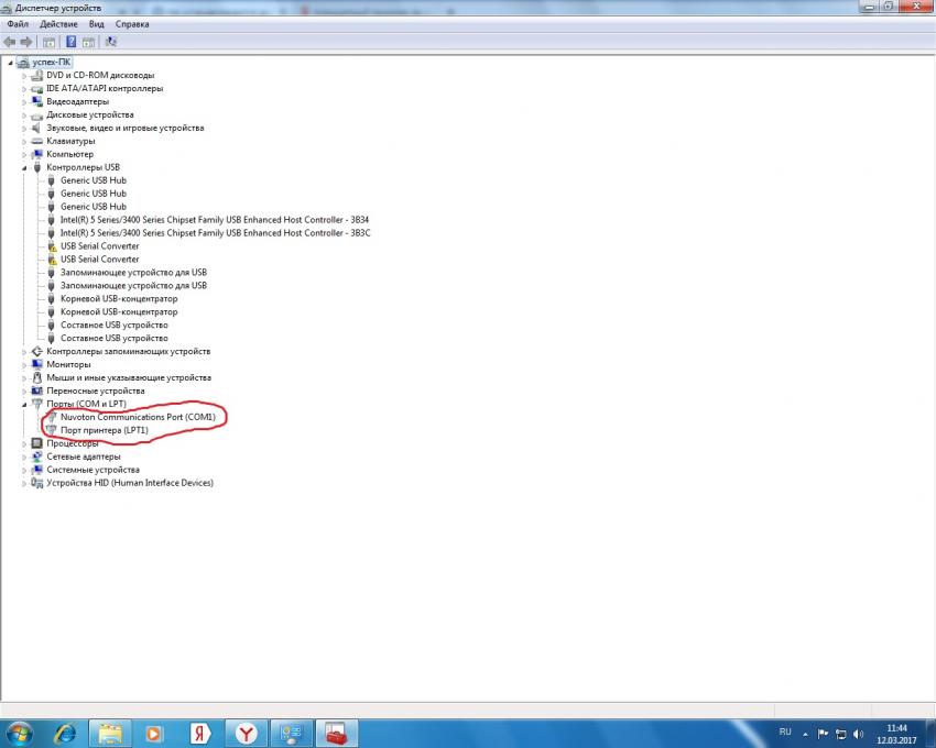

Так у меня не видит никакой порт
4 минуты назад, NikolayBw сказал:
Не то окно. В этом окне я тоже не нашел. К сожалению не знаю как на семерке, у меня 10 стоит. Так вот там есть другое окно, именно подключенных устройств.

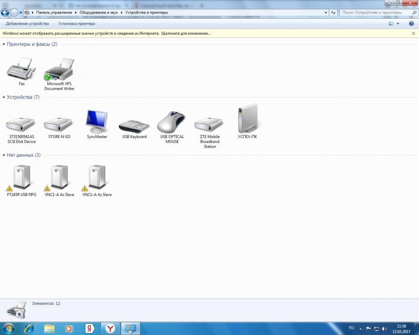

Это? Я, словом, уже пробовал отправлять через разные порты в корел лазере на старые станки. а в лазерворке на новый станок вроде как и нет выбора порта. нажимаешь загрузить и все.
7 минут назад, NikolayBw сказал:

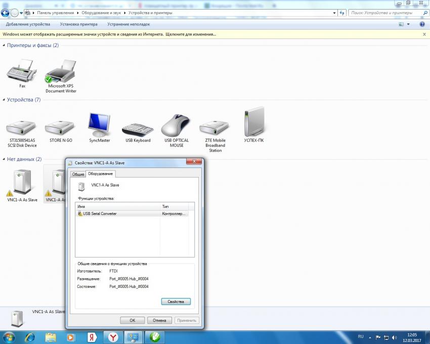

Да, в этом. Последний где Slave он и есть кажись. Откройте и посмотрите порт. Потом в Кореллазере меняете порт на этот
Изменено пользователем Cyber
8 минут назад, NikolayBw сказал:
Пятый, вроде
@Cyber   не это USB порт, у автора как раз дрова не встали на COM.
не отправляет ни на один. перепробовал от 1 до 13
Устройство FT245R USB FIFO как раз станок, на него нужно дрова поставить.
Попробуйте отключить станок, какое устройство исчезнет
