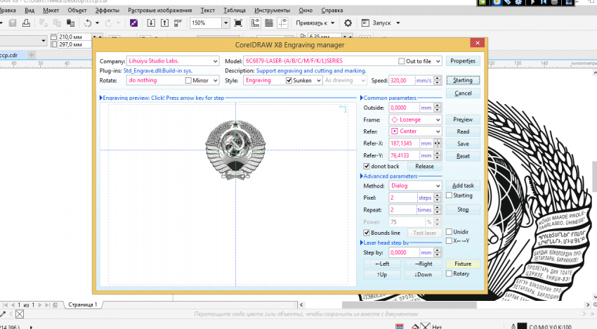

- параметры при этом такие (файл "снимок.png")
- получается результат как в файле "Результат.jpg"
Вопрос:
Почему при гравировке не получаются колоски по контуру, а сплошняком? Пробовал гравировать и полностью, нет ни надписей, ни меридианов по планете. Получается как бы силуэт...

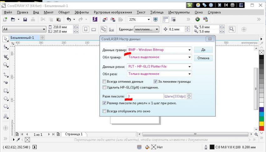

попробуйте отправить в BMP, это в точках.
Благодарю за ответ.

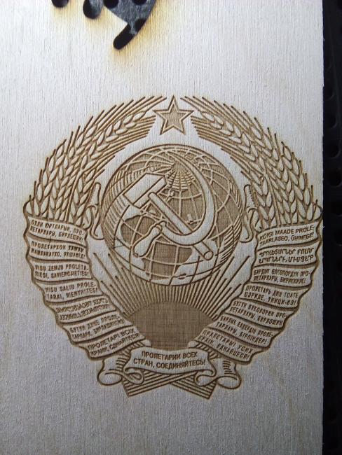

Получилось вот что (см фото).
А где брали русификатор на кореллазер?
И хочу разобраться в теории.
У нас исходный файл в .cdr.
В настройках мы меняем "данные гравир". Это значит, что кореллазер преобразует из формата в формат?
Изменено пользователем aaz3899
Меняется формат представления для станка. В формате BMP (растровый) он гравирует все чёрные точки, белые пропускает.
В векторе он гравирует между контурами. Есть видео на форуме где-то по подготовке вектора к гравировке, но это гораздо сложнее, чем перевести в растровый формат.
