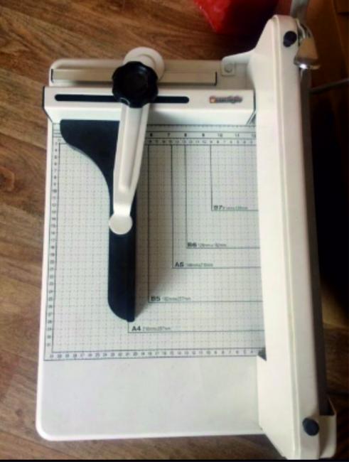

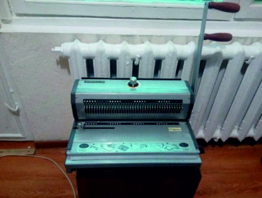

DESIGNER 201 Жалоба #5 Опубликовано: 25 февраля 2017 Брошюратор выбрали хороший из недорогих. По резаку непонятно что это за зверь. Поделиться сообщением Ссылка на сообщение Поделиться на других сайтах Награды пользователя
Falcon07 0 Жалоба #6 Опубликовано: 26 февраля 2017 Спасибо в очередной раз Павел! Так бы взял обычный принтер от незнания. Купил сегодня вот такую модельку HP LaserJet P2055dn Все работает нормально. Листы при проверке не пачкал) Начну пожалуй по немногу. Надеюсь все так же легко закончится как и начнется)) Всем большое спасибо! @DESIGNER На вид резак качественный и ножи нормальные. Режет пачку бумаги пополам, все норм) Поделиться сообщением Ссылка на сообщение Поделиться на других сайтах
