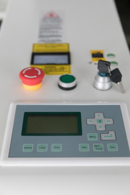

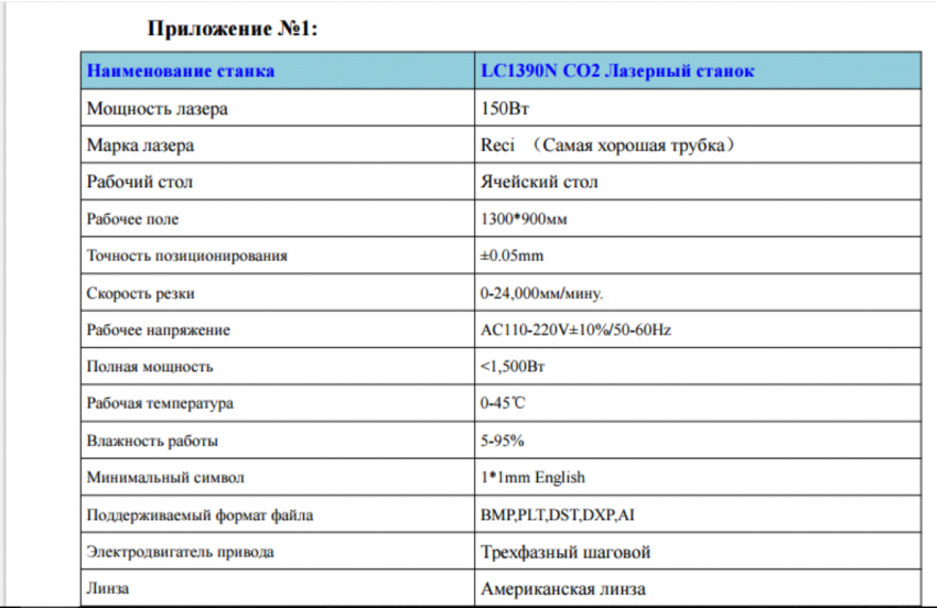

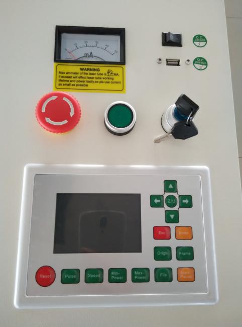

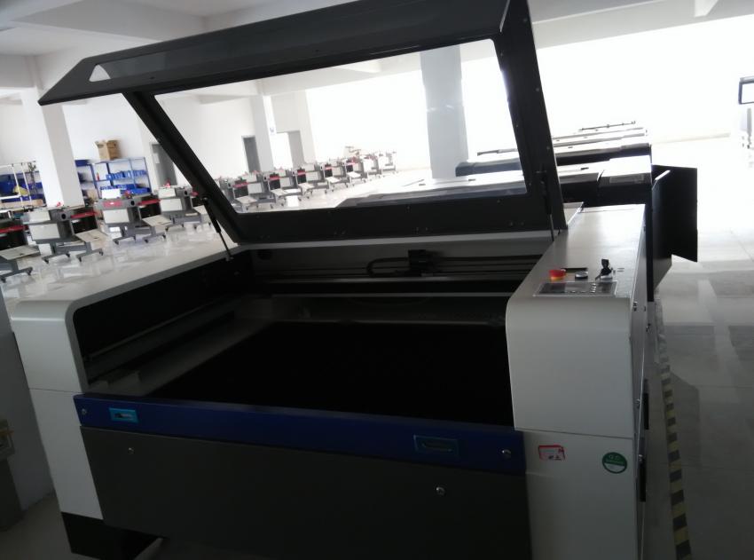

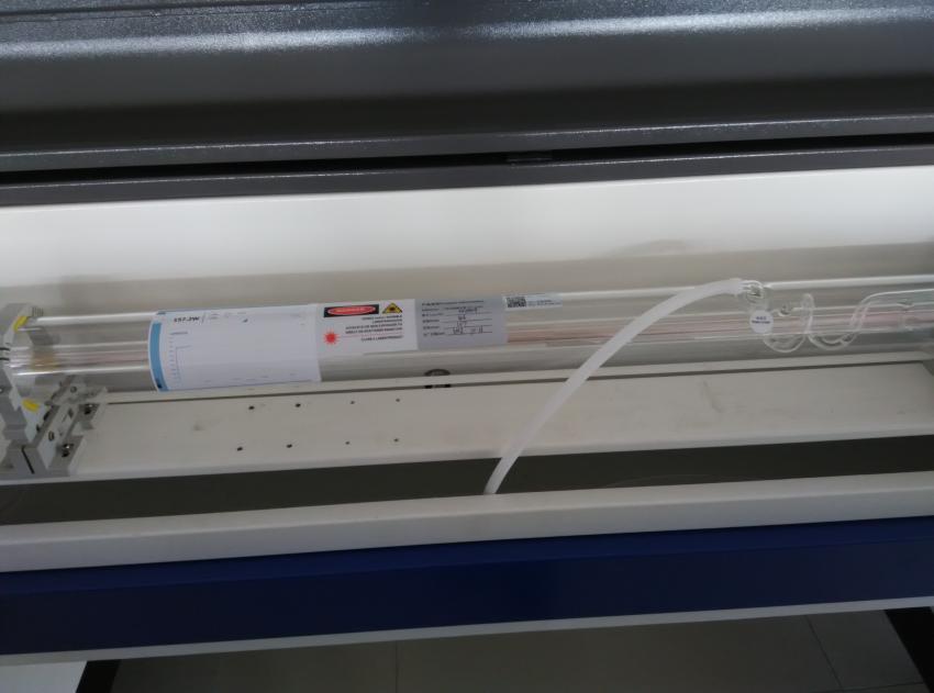

Может кто сталкивался с данной фирмой ,производителем, а может у кого есть такой же станок ,и опыт работы на нем ? wklaser LC1390N , как мне показалось не плохое соотношение цены и качества, но это только на мой НЕ профессиональный взгляд. Поэтому и представляю на суд профессионалов !http://ru.gwklaser.com/laser-products/co2-laser-cutting-machine/lc1390n-CO2-laser-cutting-76.html     Внимательно читал форум ,и наверное для себя понял что первый станок стоит покупать в России у проверенного продавца, с возможностью сервиса и покупки запчастей , но китайцы уже прислали ком. пред . Давайте  рассмотрим ! Изначально станок покупается для вырезания коробок,в виде книжки  из фанеры, 4-6 мм с гравировкой,прикрепил изображение !     Буде признателен любому совету и даже критике .

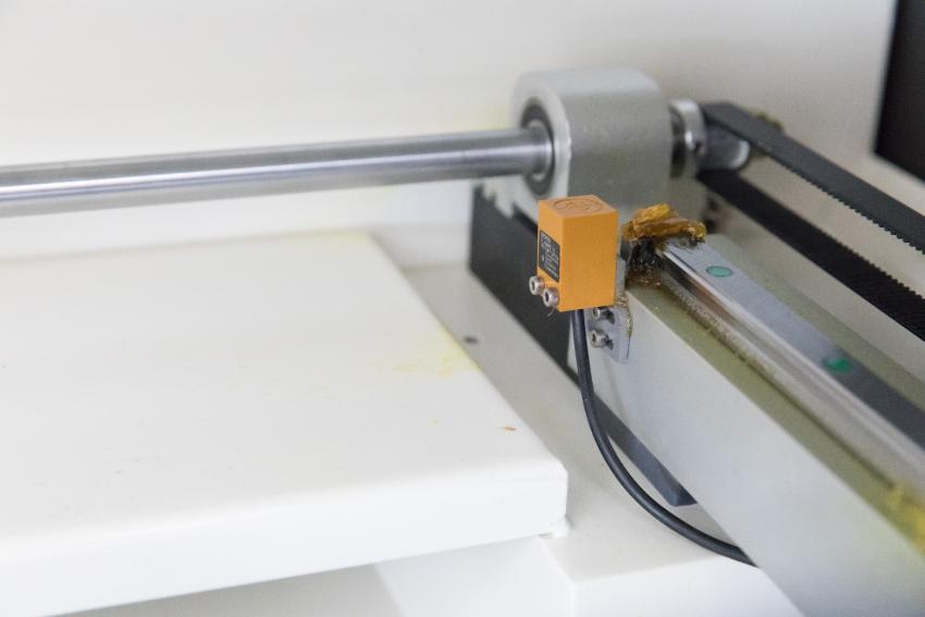

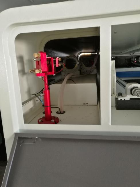

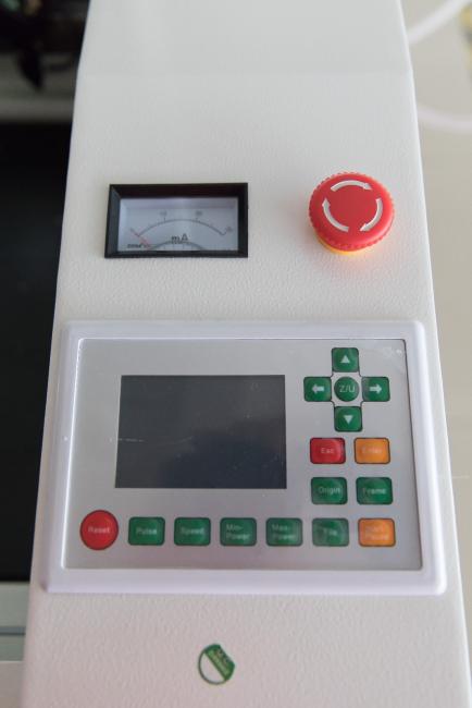

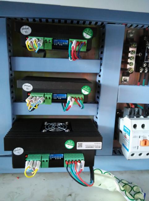

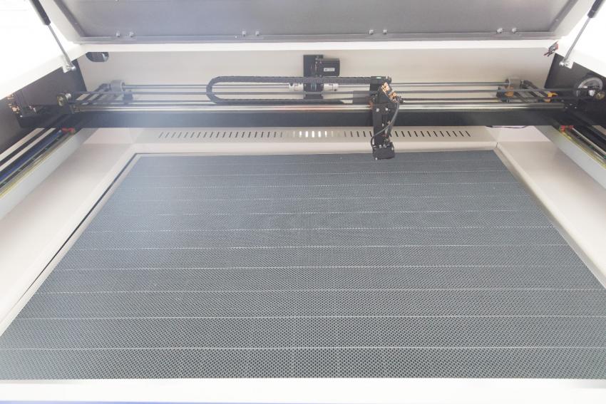

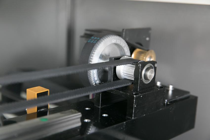

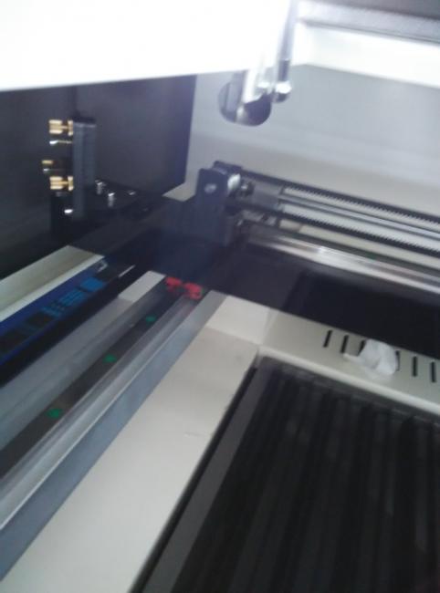

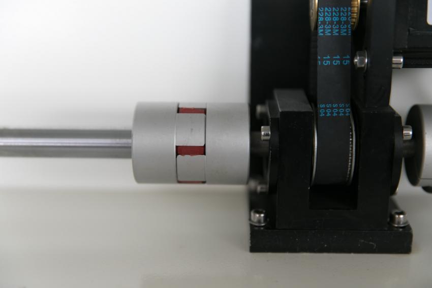

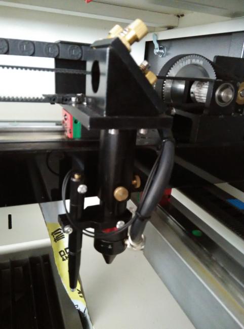

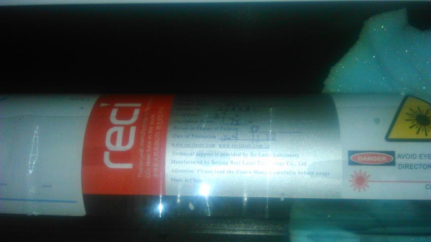

Все станки и комплктующиее продаваемые типа как Российские все равно Китай, как не крути. Станок на первый взгляд выглядит шикарно, но мне кажется система направляющих не очень хороша да и двигатели мне кажется слабоватые стоят, через дополнительный ремень.  Если они прислали фото данного станка почему на трубке нет надписи Reci её хорошо должно быть видно. Мое мнение по данному станку 4 балла из 5.

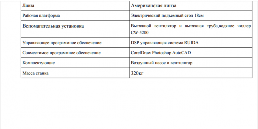

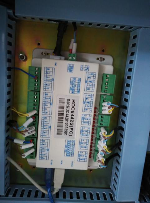

Дмитрий Анатольевич, ОГРОМНОЕ  Вам человеческое спасибо !!! Уже закрадывались мысли о том что ничего кроме техники реклаба тут не обсуждают (((    Вот что получилось узнать у китайцев по поводу комплектации .    Как я понял модель контроллера можно выбрать RUIDA или LEETRO не знаю какой лучше взять . информацию нашел только по LEETRO по второму контроллера вообще не нашел (((   и очень смутило  11 пункт. модель блока питания лазерной трубы MYE . не знаю нормально ли это .  Основной вопрос: Какую модель контроллера выбрать RUIDA или LEETRO  и что за блок питания лазерной трубки , стоитли настаивать на блоке reci ?

Берите  модель контроллера  RUIDA простой и понятный. Инструкция есть как по контроллеру так и по программе. Могу скинуть - бесплатно. )))

Вот так выглядят трубки Reci  которые у меня приходят в станках.
