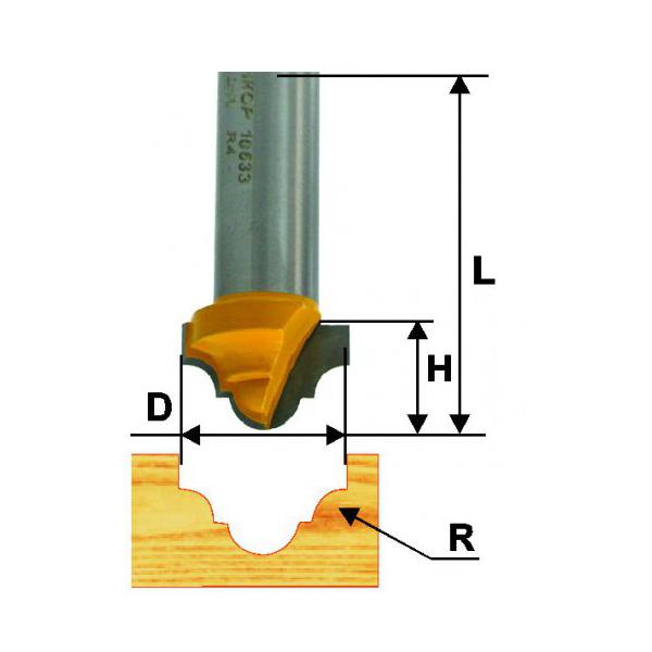

Есть фасонные фрезы (а так же всякие радиусные, конусные и т.д.), например:
Но это чисто для ускорения процесса, самый простой вариант - при создании управляющей программы задать соответствующую стратегию обработки.

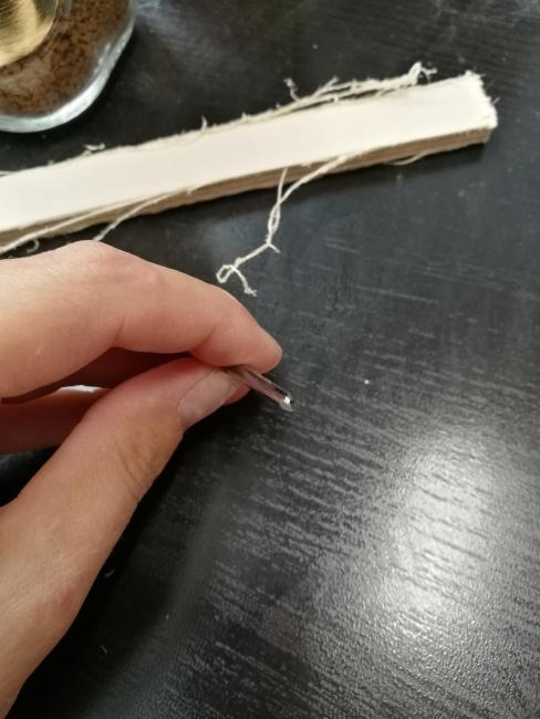

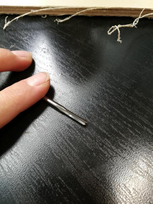

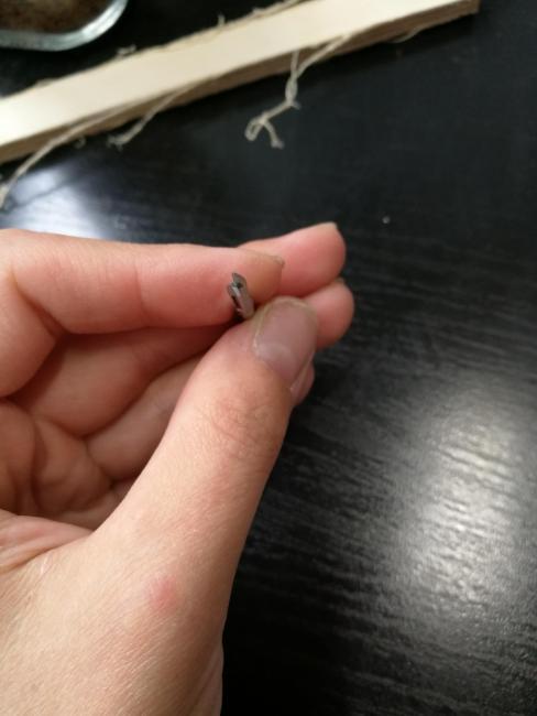

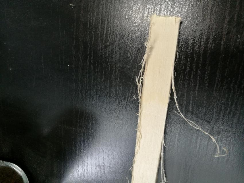

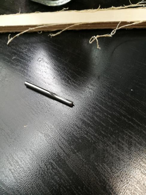

Мы резали 6-ку фанеру прямой двухзаходной:
Чистым рез назвать сложно. Может что-то не так делаем?

  02.07.2020 в 12:42, Lulis сказал:
Только компрессионная фреза дает идеально чистый рез.
