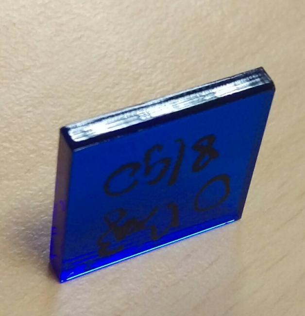

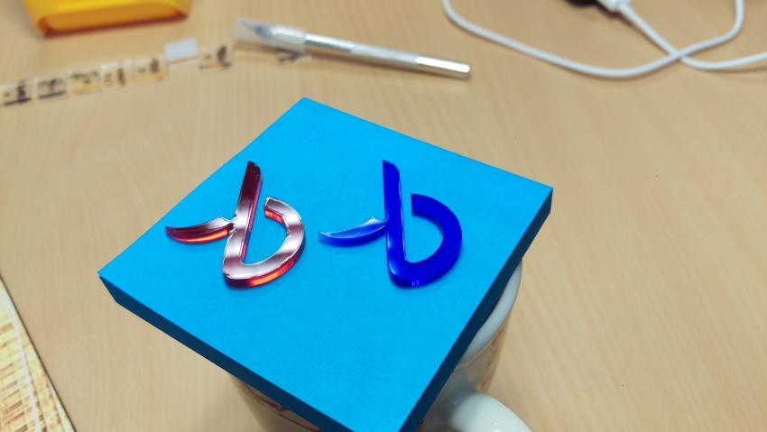

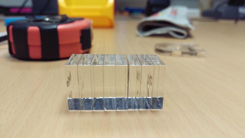

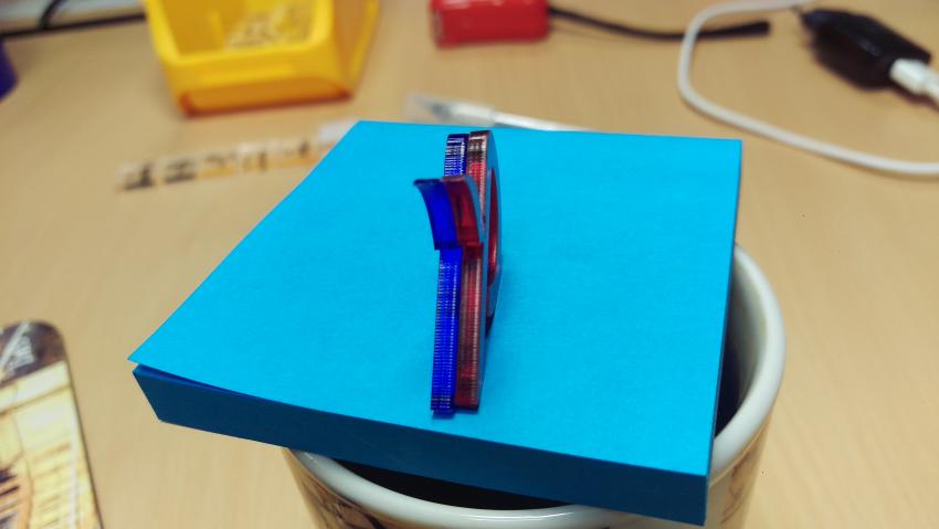

Добрый день. вопрос по литому акрилу. как добиться прозрачности торцов. ? на Plexiglas XT (ФОТО прозрачные) полная прозрачность. на литом виден ход лазера ( фото синий). при измении скорости и мощности торец становится ближе к цели (фото красный) но начинает плавить обратную сторону.

Чем толще материал - тем проще получить глянцевый рез.
На 3х-мм оргстелке сложно, на 10ти-мм  - проще.
То, что мы видим на синем и красном - это скорее всего следствие работы шаговых двигателе, расхлябанности станка, малой жесткости и вибрации при движении.
Есть физика процесса. Большая мощность, малая скорость, отсутствие воздуха. Материал плавиться и застывает.

@tonic Пост с душой!! спасибо.  Вы предлагаете провести осмотр станка на предмед расхлябанности?
Это не только люфты, но и подбор скорости и мощности. У вас по всей видимости скорость и мощность на пределе прорезания, поставьте чуть больше мощности и/или чуть меньше скорости, что бы  как сказал Tonic успевал подплавиться.
  01.02.2017 в 12:09, D.lex сказал:
Нет, не на предмет расхлябанности, а на конструктив.
Фрезер давит боковой часть фрезы на материал, поэтому жесткость станка - это важно.
Лазер - это бесконтактная обработка + большие скорости.
Большие скорости = маленькая масса.
Маленькая масса = маленькая жесткость.
Маленькая жесткость = вибрация.
Все очевидно. Это совокупность деталей и конструктива.
Но осмотр и протяжку крепежа, натяжение ремней, очистку направляющих, смазку подшипников, роликов, очистку шестеренок ни кто не отменял.

Всем спасибо. Вопрос решен!. Ну по крайней мере знаю куда двигаться. На данный момент лучший результат резкиIMAG1556_1.jpg,вообще без обдува .
