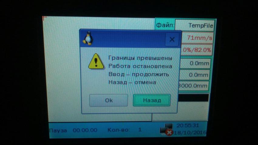

 Здравствуйте, У меня такая проблема.Контроллер лазера Ruida RDC6332G , когда надо настроить скорость двиателя ,нажимаешь 1, выдаёт 71, 2 - 82, и т.д. кто знает, что это, неполадки или что-то в. Настройках? проблема номер два, rdc6332g. в LaserWorkv6 выставляю размер рабочего поля 1000*1500, нажимаю Start , а на контроллере пишет "границы превышены работа остановлена", на контроллере размер поля стоит 380*300, не могу поменять, совсем в панике, у кого какие мысли, что с этим делать?

Размер поля в контроллере можно сменить через параметры LaserWork либо с самой панели.

Да, самоделка, с размерами разобрался, он автоматически должен определить размер, когда датчики предела установить. так подсказали, жду пока придут. А с цифрами беда, не могу значения ввести), может контроллер обновить, в Laser work есть функция обновить версию, но я нигде файл для обновления никак не найду, может есть у кого? или прошивка какая-нибудь?
1 час назад, AndreyAndrey сказал:
т.е. у вас концевиков нет вообще?  Тогда понятно - он не может найти от куда ему вообще отсчёт вести.
Вы на первый разряд курсор перемещали при смене значения?
