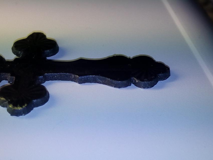

Ну тогда я поделюсь опытом. Как то экспериментировал со своим станком. Труба RECI 80w. Результат следующий. Пока еще труба была новая. Вырезал крестик из нержавейки толщиной 2мм размером 4см на 2см. Время резки составило около 2-х часов. На данный момент 2мм прожигает за 25 секунд в смысле просто точку. И вот мне интересно с кислородом на сколько быстрее процесс был бы. На данный момент та жестко станок не мучаю. Максимум это гравирую стальные бобышки для пломбиров, глубина гравировки 0.2-0.3мм

Чуть ошибся за давностью лет не 2мм а 1.5мм
я бы не рискнул так мучить станок)
