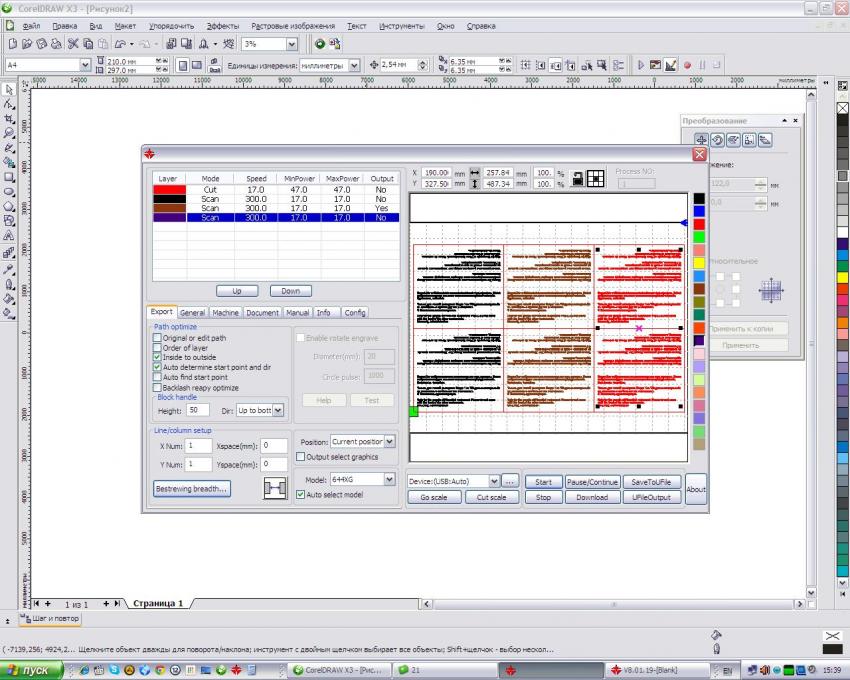

.@WillForce пришлите скриншот с управляющей проги, посмотрим
Так она и не запустится. У вас из 4-х слоев (цветов) активный только один. Смотри последний столбик.
И почему резка на первом месте?!

Это я специально отключил все слои кроме одного, т.к. если включены все слои, задание отправляется, а гравировка не запускается.
Какая разница на каком месте резка? Сначала гравировка идет. Там же флажок Order of layer снят.
