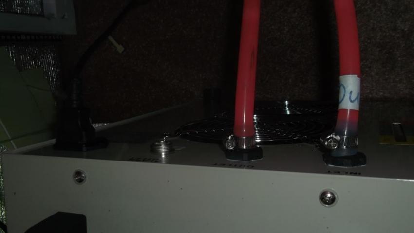

Ну собственно, подключить две трубки труда не составило. Было небольшим сюрпризом наличие трехконтактной вилки питания, но компьютерные кабели питания, мне кажется, вообще не проблема в наше время..:)

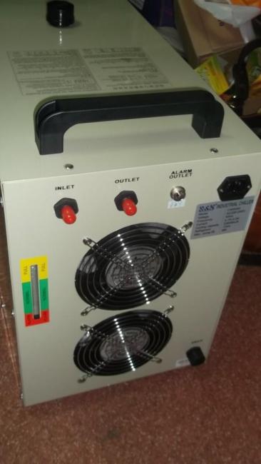

Погнали...

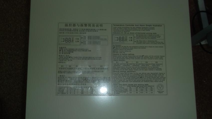

Приехал... Заглушечки, наклеечки...

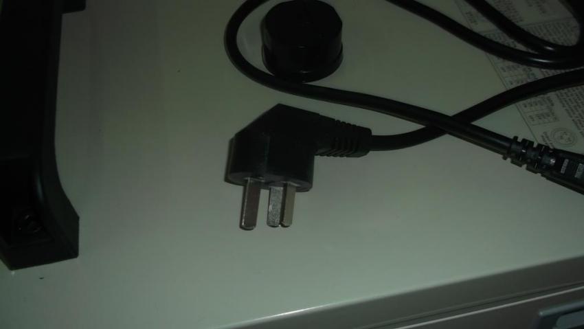

Вот с вилкой вышел промах, но да этого добра, думаю, у всехъ много....
В комплекте хомутики и штекер для датчика протока (его на фото нет, не подключала, оставила штатный на лазере)

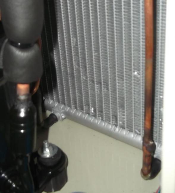

Ложка дегтя... Нуда это не к поставщику, а к производителю...
Оплетку могли бы и закрепить хомутиками хотя бы....

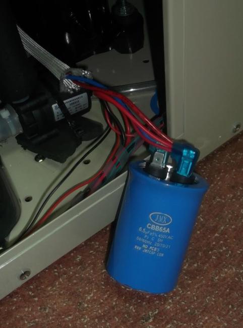

Но оплетка - это мелочи.. А вот отвалившийся кондей....
Последствия - забоины на радиаторе:
Запустила... Работает, холодит...

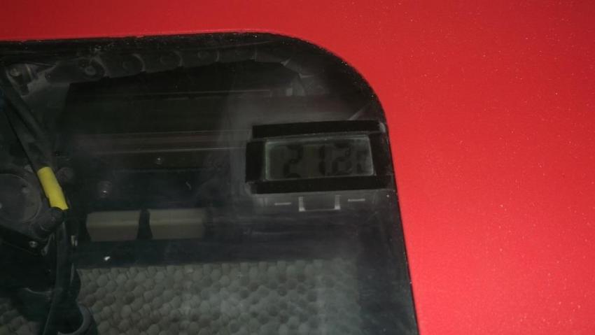

У меня есть доп.контрольный датчик температуры, выведен на крышку...

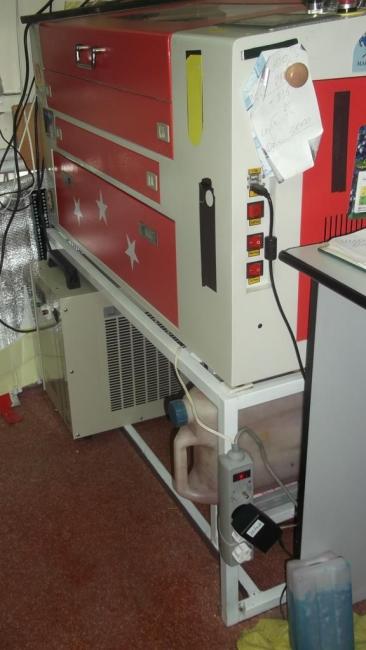

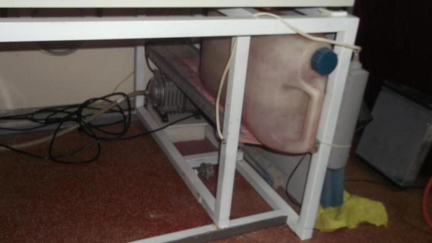

Кто-то в свое время спрашивал про стойку... Блин... Чмлер не прошел по высоте на 1 мм... Пришлось снять ручку..:) Фото без ручки нет, потом задвинули на 10 см ещё...
Ещё стойка... Внизу был ещё выкатной модуль и на нем стоял 203мини.

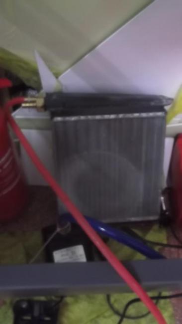

вот так было реализовано доп. охлаждение - радиатор от жигулей... Бестолковая конструкция на самом деле оказалась...
