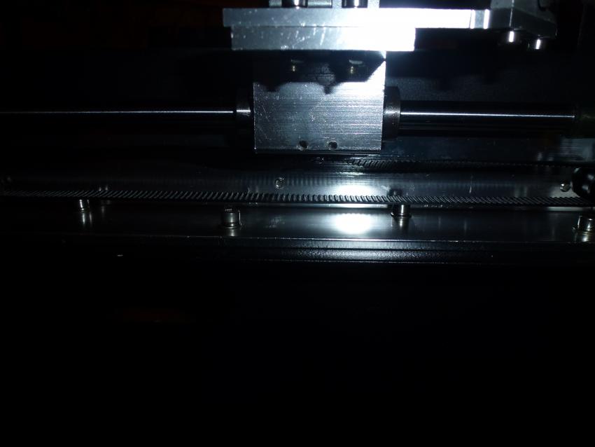

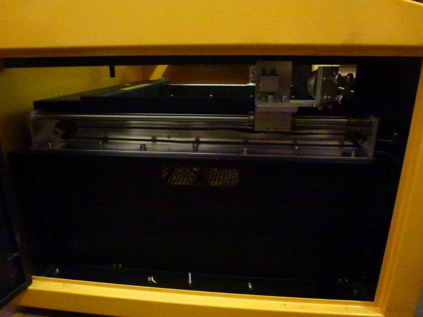

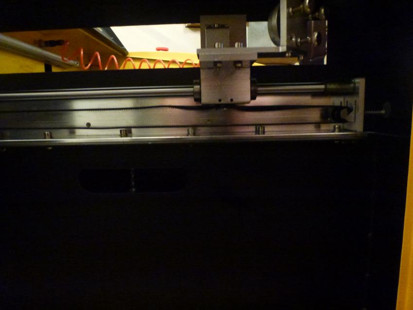

alexander-1 2 480 Жалоба #9 Опубликовано: 31 октября 2016 Сделайте пару фоток станка, там где начинается и заканчивается рельса Поделиться сообщением Ссылка на сообщение Поделиться на других сайтах Награды пользователя
AngeZ 0 Жалоба #10 Опубликовано: 10 ноября 2016 Как снять ремень? мы так поняли что нужно подлезть очень маленькой изогнутой отверткой , такую даже найти не можем. Подскажите, пожалуйста Поделиться сообщением Ссылка на сообщение Поделиться на других сайтах
alexander-1 2 480 Жалоба #11 Опубликовано: 10 ноября 2016 цепь на велике снимали? Поделиться сообщением Ссылка на сообщение Поделиться на других сайтах Награды пользователя

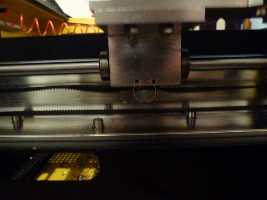

AngeZ 0 Жалоба #12 Опубликовано: 10 ноября 2016 вот здесь винтик? я так понимаю его надо открутить. но туда не подлезть с обычной отверткой. Поделиться сообщением Ссылка на сообщение Поделиться на других сайтах
PavelK 1 542 Жалоба #13 Опубликовано: 10 ноября 2016 Да. Там шестигранник на 3. Поделиться сообщением Ссылка на сообщение Поделиться на других сайтах Награды пользователя
AngeZ 0 Жалоба #14 Опубликовано: 11 ноября 2016 Да, но только там не шестигранник. а винт с крестом. не могу нигде найти отвертку элементарно((( ни в строй магазине ни в магазине радио... Поделиться сообщением Ссылка на сообщение Поделиться на других сайтах
PavelK 1 542 Жалоба #15 Опубликовано: 11 ноября 2016 Странно у меня на обоих 304 шестигранник =( Возьмите любой набор инструментов - там в наборе должен идти кардан. Либо загните обычную делов то =) Поделиться сообщением Ссылка на сообщение Поделиться на других сайтах Награды пользователя
