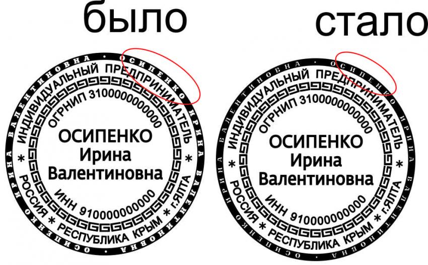

Sergei52 3 Жалоба #1 Опубликовано 26 октября, 2016 Всем доброго времени суток. Друзья, наставьте на путь истинный. Прорисовал первую печать, но такая х....рь получилась. прикрепил. Отдельная благодарность Александру ( alexander-1 ), как всегда выручил. Так вот задался вопросом научиться уверенно самому рисовать печати и штампы. Просмотрел кучу видео ( на форуме так же просмотрел видео) по данному направлению и все результата 0. Если не затруднит посмотрите файл, расскажите об ошибках, Интересно научиться рисовать сразу в кореле. Или опишите каким образом, рисуются. И подскажите, что такое Рамп- эффект? за что он отвечает? и каким показатель должен у него быть? (0,2-0,5) И я правильно понимаю, ставим мощность 20-25 скорость 100-150, и режим однонаправленно. А воздух на макси? Интервал - 0,01 или 0,1-?.лампа тонгли 50. 11g530 линза стандартная. Безымянный-3.cdr Поделиться сообщением Ссылка на сообщение Поделиться на другие сайты
WillForce 35 Жалоба #2 Опубликовано 26 октября, 2016 16 минут назад, Sergei52 сказал: Всем доброго времени суток. Друзья, наставьте на путь истинный. Прорисовал первую печать, но такая х....рь получилась. прикрепил. Отдельная благодарность Александру ( alexander-1 ), как всегда выручил. Так вот задался вопросом научиться уверенно самому рисовать печати и штампы. Просмотрел кучу видео ( на форуме так же просмотрел видео) по данному направлению и все результата 0. Если не затруднит посмотрите файл, расскажите об ошибках, Интересно научиться рисовать сразу в кореле. Или опишите каким образом, рисуются. И подскажите, что такое Рамп- эффект? за что он отвечает? и каким показатель должен у него быть? (0,2-0,5) И я правильно понимаю, ставим мощность 20-25 скорость 100-150, и режим однонаправленно. А воздух на макси? Интервал - 0,01 или 0,1-?.лампа тонгли 50. 11g530 линза стандартная. Безымянный-3.cdr Буквы нужно сделать толще. Скорость поменьше, чтобы качество было лучше. Интервал 0,04 Приложил печать, которую нарисовал. У меня на трубе 60 ватт нормально получилось МОЯ ПЕЧАТЬ.cdr Рамп эффект - это типа пирамиды. Сверху уже, снизу толще. Поделиться сообщением Ссылка на сообщение Поделиться на другие сайты

YaltLex 52 Жалоба #4 Опубликовано 27 октября, 2016 Для Sergei52. По поводу Вашей печати. На наш взгляд зря вынесли ООО и место регистрации на внешний круг, тип микрошрифта, как правило он плохо читаем за счет растискивания краски в том числе. Буквы в "Нижнегорском" почти налезли друг на друга, лучше взять более узкий шрифт и увеличить расстояние между символами. Коды почему-то черечур тонкие, там зачем-то волосяная обводка. Нам легко говорить, 20 лет печати в Кореле делаем, пробуйте, смотрите макеты других и все будет получаться. Это в общем о печатях. С лазером свои заморочки, мы тоже в процессе освоения и приобретая китайский гравер особо не надеялись, что будет качество, как у нас на фотополимере с негативной пленкой. На нашем станке 304 мини 35 вт линза 2", запускаем мощность 35 скорость 100 однонаправленную, шаг 1 пикс, макет в растре, чтобы избегать пережёга символов элементы расширяем на 0,07мм.Смотри наш макет Результат более менее. Но на полимере пока быстрее и лучше! Макет печати.cdr Поделиться сообщением Ссылка на сообщение Поделиться на другие сайты
Demon2876 22 Жалоба #5 Опубликовано 20 января, 2017 В 27.10.2016 в 14:55, YaltLex сказал: чтобы избегать пережёга символов элементы расширяем на 0,07мм. В 27.10.2016 в 14:55, YaltLex сказал: Макет печати.cdr Но микротекст на внешнем круге данного макета наоборот нужно черным абрисом, меньше прожиг, будет симпатичнее Это только сугубо личное мнение, макет супер! Вот всем виньеточки и звездочки, чтоб не выбирать долго 1-ОКАНТОВКИ.cdr 1-ЗВЕЗДОЧКИ.cdr Поделиться сообщением Ссылка на сообщение Поделиться на другие сайты
