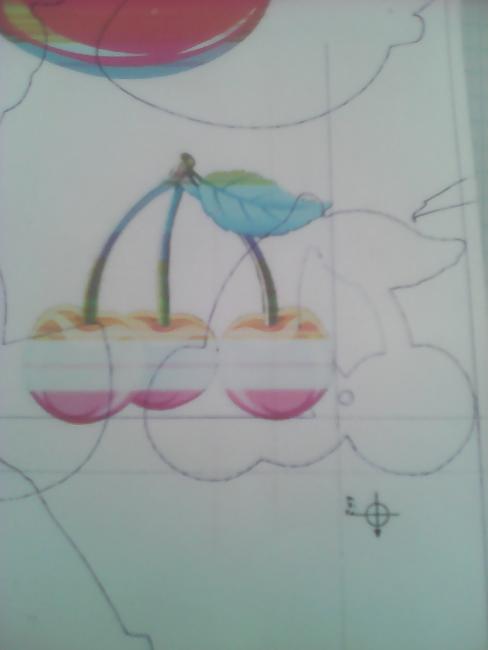

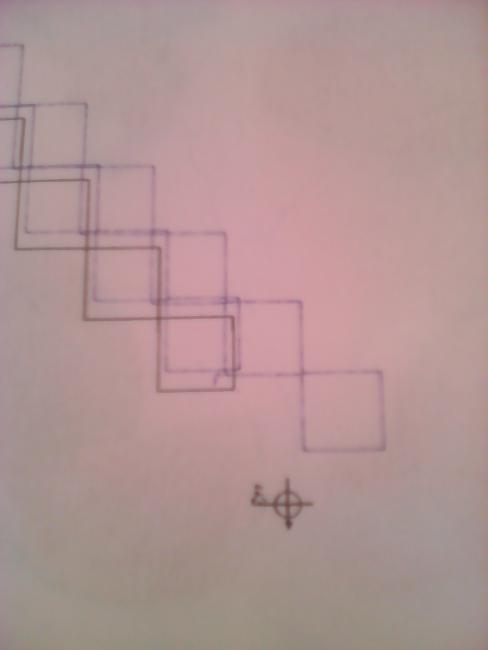

Уважаемые профи, позвольте ещё немного вас помучить, Кнопка нашлась, и в целом вроде как работает. Но почему-то, несмотря на аккуратное прицеливание, нож съезжает. В целях эксперимента поставила перо и замерила "съезд", но всё время одинаковый. Может нужна какая-то специальная калибровка? подскажите хотя бы,, откуда копать.
Если сдвиг постоянный, то может проще метку ставить с учетом этого сдвига?
В программе где-то в настройках должна быть настройка смещения, где именно - зависит от программы.

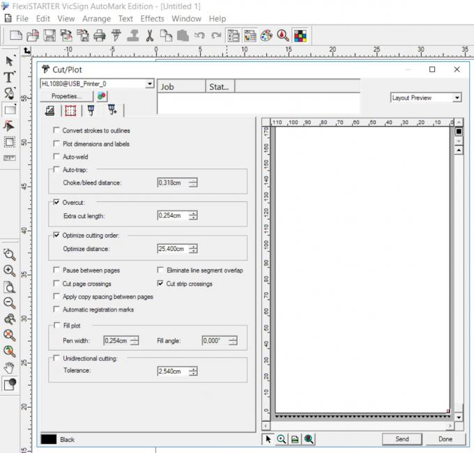

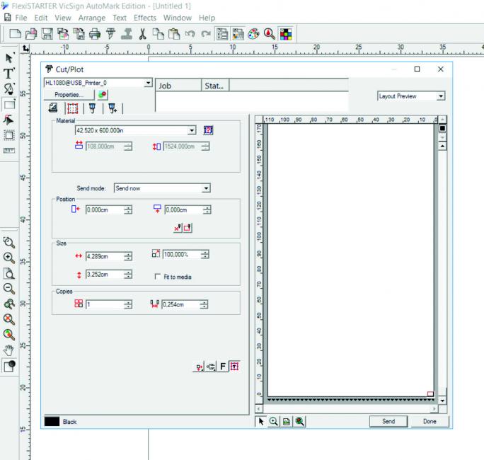

Покажите пожалуйста скриншот последней закладки в этом плагине. Он очень уж похож на плагин от моего графтека. Все расстояния,толщины линий и тд задаются на последней вкладке в верхнем левом ряду)
вот такая . У меня смещение +6 по Х и -19 по Y. Я похожихз цифр так нигде и не нашла (

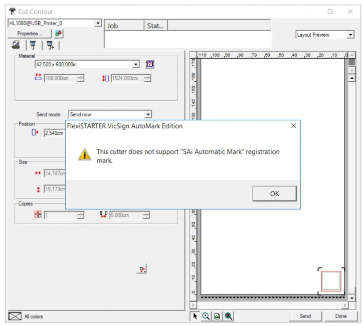

@Trina  Вот это смотрели?
Смотрела ( утверждает, что не умеет в такие метки. Хотя по слухам - раньше мог. Драйвера и прогу переустанавливала несколько раз - не помогло.
