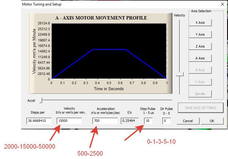

Имеем: самодельный станок 3xyz +поворотная A вдоль Y. Рабочее поле 400х400. Windows 10 + Mach3+ красная народная плата. Винты SFU 1204. На поворотной оси зубчатые колёса HTD5. На движке настоящее алюминиевое с алишки, на оси большое, выстроганное из 18 фанеры на этом же самом фрезере.
Настроил steps per: поставил метку на патроне и сделал 720000 градусов оборотов. получилось число 26,6668514.

В настройках поворотной оси менял вот эти параметры под разные значения - тоже без пользы. Да, движок на поворотной оси умеет делать 50 тыс мм в минуту и не задыхается. Но фрезеровал я всё же на значении 2500.
