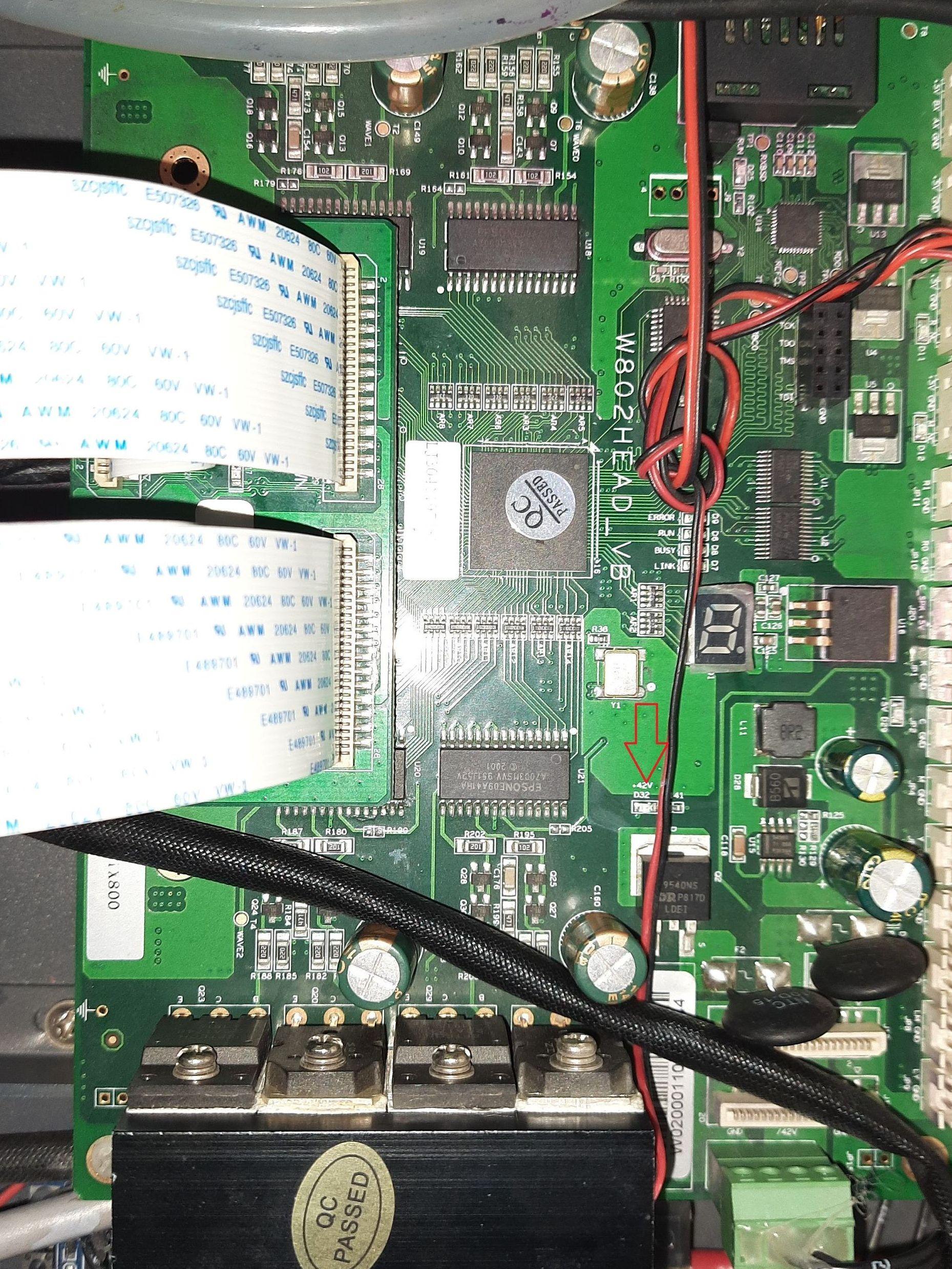

вопрос по ПУГ сдыхала белая голова, по совету сервисников (опыт по замене голов есть) решил поменять местами шлейфы , в итоге не одна башка не заработала вернул обратно и кирдык бошки не завелись, со шлейфами в курсях надо быть аккуратнее, да и промахнуться там сложно, снимал ПУГ поверил предохранители все целые, на плате есть несколько светодиодов с маркировкой напряжения так вот светодиод с надписью 42v не горит, кто что скажет по этому поводу, красным стрелочкам пометил УП wellprint бошки DX10
