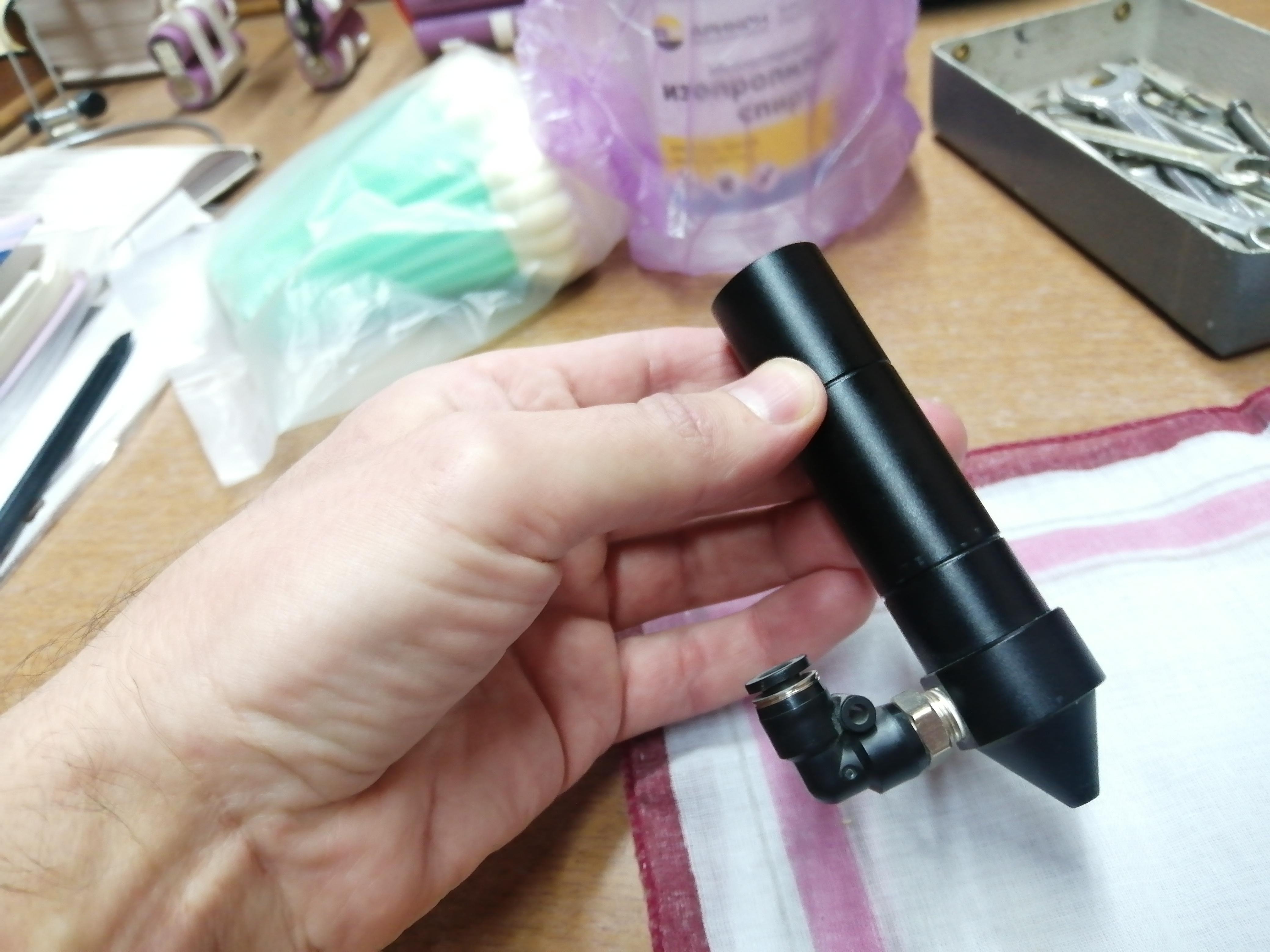

Хочу сменить линзу с 50,8 на 63,5mm - нужна ли проставка для этого тубуса и где взять?
Привет!
Собственно сабж.. Приложил картинку с тубусом - не подскажете как в него поставить более длиннофокусную линзу (сейчас 50,8 хочу сменить на 63,5). В интернетах видел что для линз с бОльшим фокусом надо докручивать проставочное кольцо. В этот тубус тоже оно нужно? Если нужно то не подскажете как его гуглить на али или ещё где, и на сколько оно должно быть?..Или может можно просто вложить линзу 63,5 на то же место?
Спойлер
С уважением
Нашёл сам.
Кароче - для 63,5 надо развинтить и перевернуть трубку.
Подобные тубусы имеют два установочных положения линз с обоих концов под разные линзы.
Чаще всего с одной стороны 2" или 2,5" а с другой 4" .. Но бывают и другие комбинации. Либо это написано на самом тубусе, либо надо замерять самому.
Dan спасибо! алерт об ответе в теме залетел в спам..
да, первернул трубку и 63,5 поставилась. Режет лучше. Теперь заказал с али 101.6, которая 4"..
