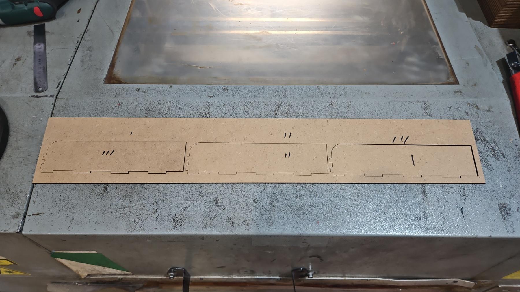

Всем привет.
Станок начал неравномерно растягивать резку по горизонтальной оси. Поле небольшое, 60х40. При резке ,например, трех одинаковых деталей, все три получаются разной длины по Х. Правая больше, средняя чуть меньше, левая ещё меньше. На прикрепленном рисунке деталь 3 в дырку 2 с трудом, в дырку 1 не влазит, а деталь 1 влазит в дырку 2 и с зазором почти 1мм в дырку 3 влазит. При этом контуры при резке закрываются. Нестыковок нет. Ремень Х менял 3 штуки разных, воду поменял. Контроллер руида 6442s, прошивка последняя, программа свежая. Каких-то значимых изменений или происшествий не было.
Подскажите, что попробовать поремонтировать с такими глюками?

Неравномерное растяжение ремня ...
Проверь его линейность по нарисованной линейке.
Уже 4 новых ремня пробовал из разных материалов. Результат одинаковый. Поменял Х и У драйверы местами, ставил контроллер с другого станка. Результат пока не меняется.
Заказал кольцевой ремень. Хочу попробовать новый двигатель поставить. Может, нынешний устал за 14 лет и тяжело ему далеко каретку тягать. Больше в голову пока не приходит

Так, линейность ремня проверил?
Рисуется миллиметровая линейка по всему полю, прикладывается эталон, смотрим, по результату думаем.
А так же хочется увидеть положение ремня в крайних точках у шкивов.
