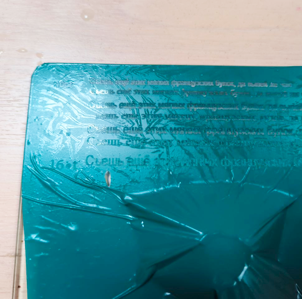

Кроме замятий, на них хорошо отпечатались все складки целлофана, в котором лежали попарно.

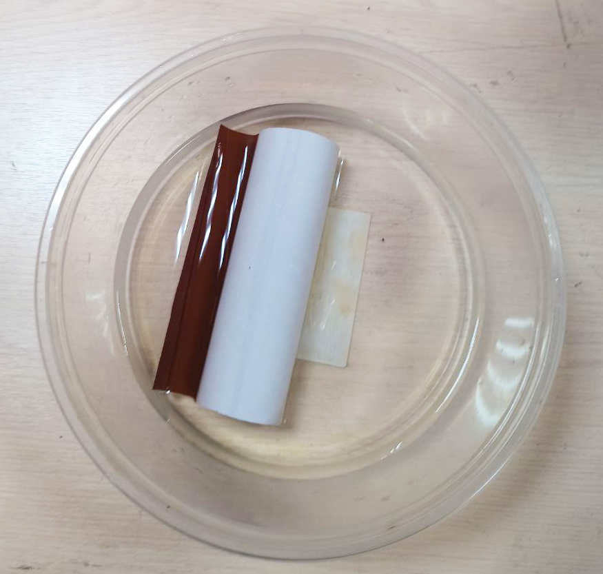

Отрезаем кусок размера чуть больше гравируемого шаблона, берём миску с тёплой водой, окунаем лист в неё, что бы покрыт был полностью.
Только отвернулся - он уже в рулон смотался. Ладно, развернём аккуратно, подождём пол минуты и можно переносить, для начала на фанеру.

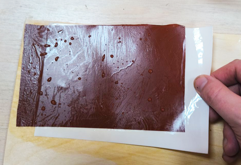

Чутка сдвигаем плёнку, фиксируем край и вытаскивая подложку разглаживаем. Да, так же как и переводилки =)
Первым минусом стало то, что поверхность фанеры пришлось смочить, иначе плёнка никак не хотела прилипать к ней (фанеру предварительно отшлифовал).
Вторым минусом то, что плёнка достаточно тонкая и на местах, где при доставке её гнули - рвётся мгновенно, поэтому на фото не первая попытка.
Третьим минусом - если передержать в воде больше пары минут - плёнка в воде сама отслаивается от подложки и переносить на заготовку максимально гемморно.  Подсушим чутка промокашкой:

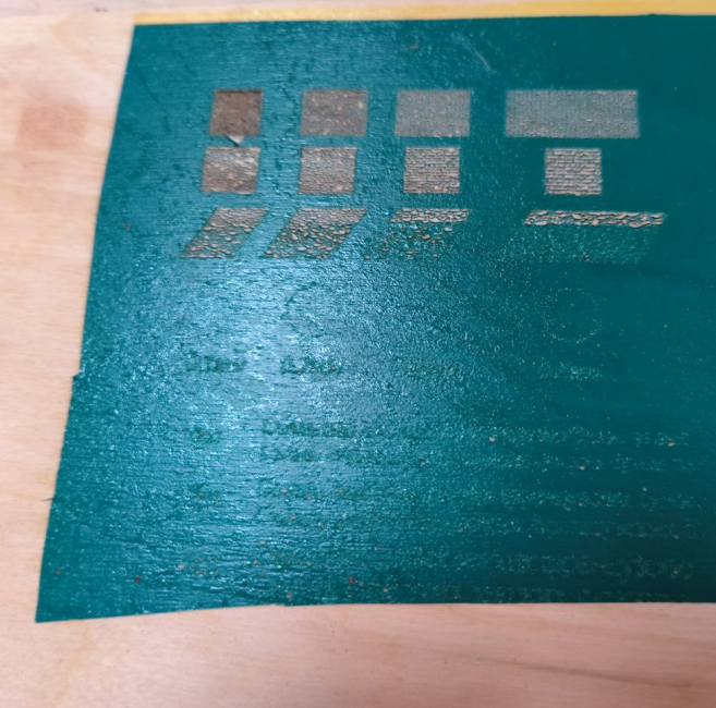

Плёнка легла достаточно ровно, но остались виды потёртости из-за транспортировки, а так же дырка (в этом месте была вмятина).

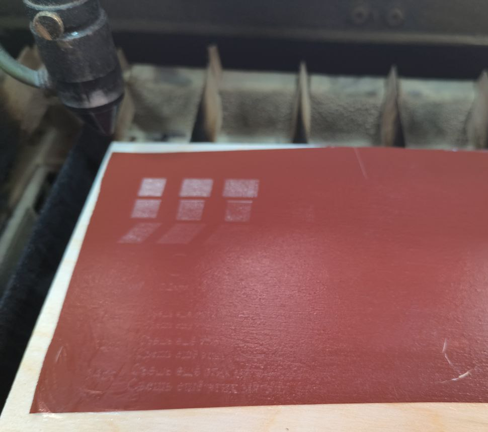

Ладно, пробуем гравировать.

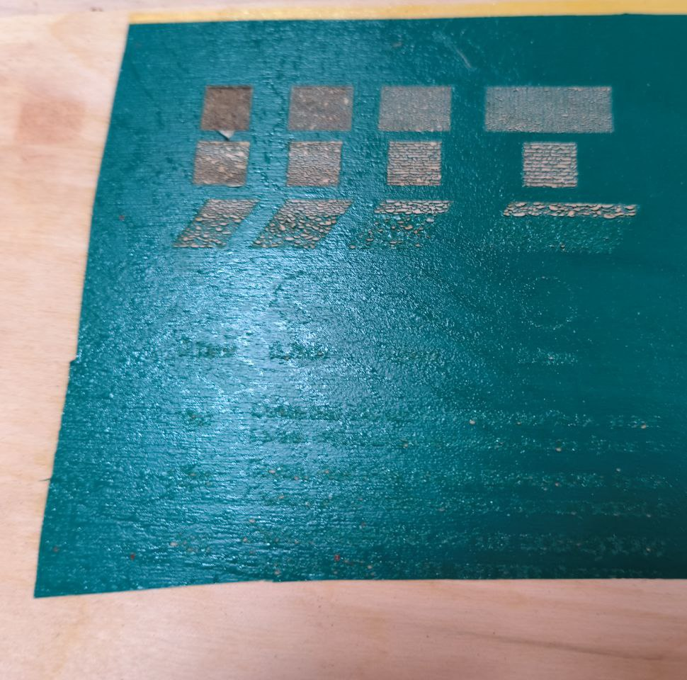

В макете просто линии с разным интервалом, текст от 10 до 16pt и т.д. что бы понять разрешающую способность.
Пробовал разные скорости, мощности, расфокусировать луч, разный шаг гравировки.

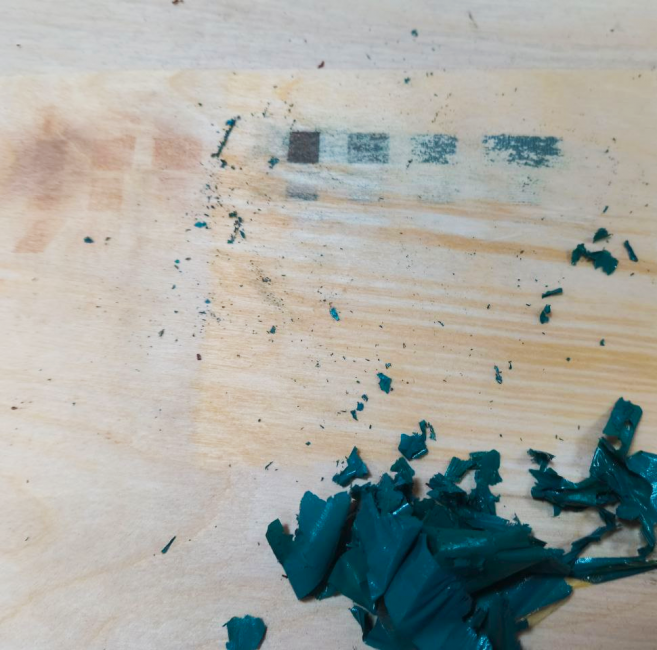

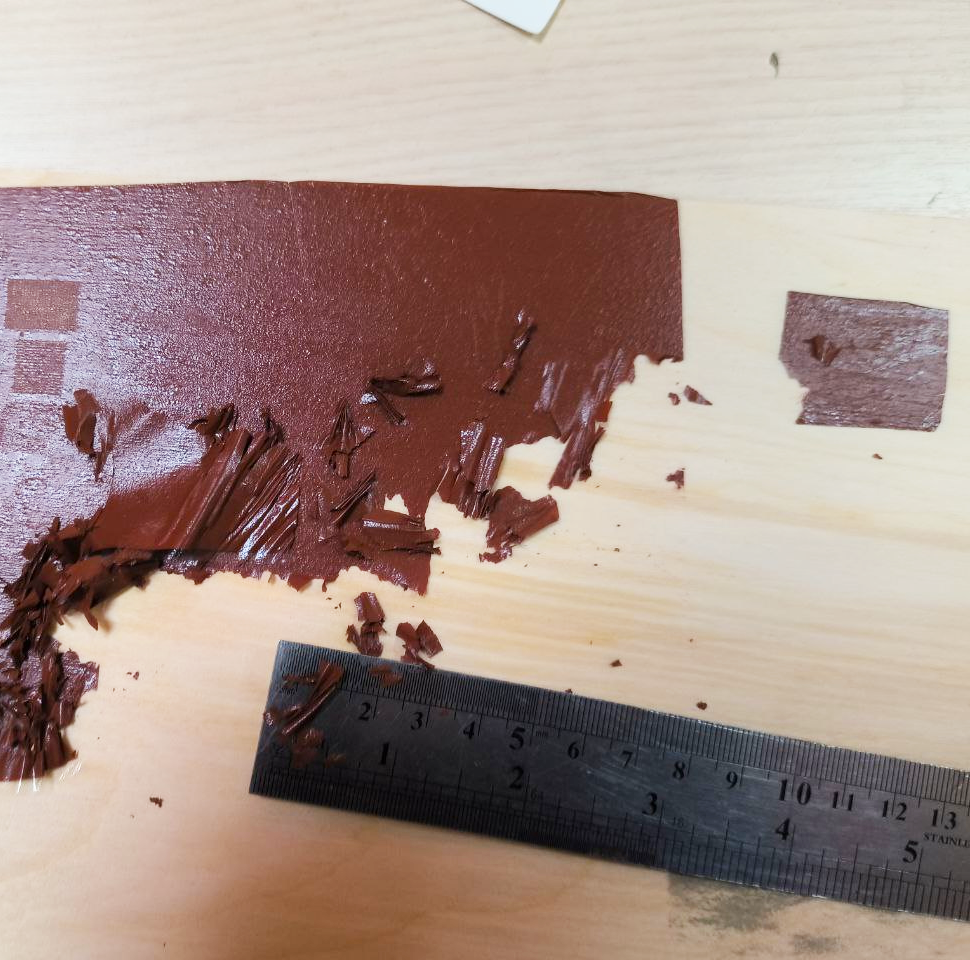

Дальше, судя по инструкции, мы должны соскаблить лишнее (что не гравировалось).  Долгожданный момент:
Эм, соскаблилось (достаточно легко) вообще всё...
Там, где луч просто "прижигал" плёнку (очень было гемморно подобрать мощность/скорость) что бы плёнка не на сквозь гравировалась - там не осталось и следов. Где уже шла гравировка материала, то в бороздки просто набилась пыль от плёнки, которая оттуда легко удалялась влажной салфеткой.
Ладно пробуем ещё раз и ещё, и ещё... Подбирая разные скорости, мощности, по несколько проходов, с расфокусированным лучём, на 100Ваттной трубке, на 40Ваттной трубке, пробовал плёнку другой стороной, ждать пока высохнет полностью, вообще не ждать, предварительно прогреть утюгом и после гравировки прогреть утюгом.
Лажа полная.

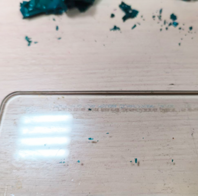

В общем, подходил к концу третий лист, решил, что видимо не судьба на фанере, попробуем на стекле.
Здесь в первой строке уже идёт гравировка в глубь стекла, а далее мощность по убываюшей, вплоть до гравировки только плёнки .
Видно чутка зеленоватое только там, где гравировалось уже само стекло (и то, потому что туда набилась эта зелень -  чутка потереть салфеткой и будет прозрачным), остальное тут же отлетело.
