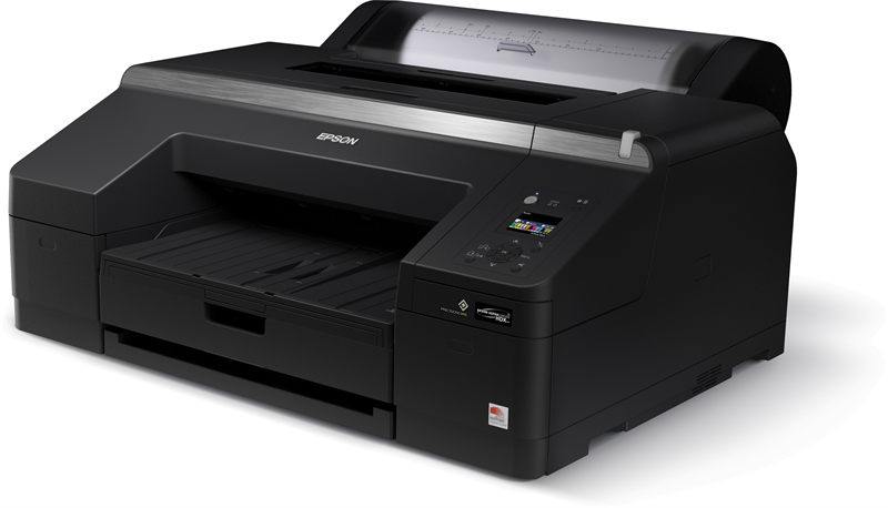

Тимофей 7 Жалоба #1 Опубликовано 6 ноября, 2025 Форумчане такое дело с принтером Epson SC-P5000. Принтерам в районе 2 лет по пробегу где-то 22000 тыс отпечатков формата а4. Проблема появилась одинаково на 2 машинах с небольшой периодичностью + - месяц. Чернила других производителей пробовал менять ситуация такая же. Печатаю практически ежедневно по 100-200 листов формата а4 на каждой машине. Печатает черным не долго где-то 3-8 листов плотной заливки после сильной прокачки чернил. Потом вовсе пропадает. Если прочистить дать сильную прочистку, затем проверить дюзы до состояния отличных дюз, постоит он минут 30 без печати потом проверить дюзы заново то цвет черный пропадает дюзы сильно просевшие либо отсутствуют. Почитал много ресурсов говорят что виноват соленоид клапан переключения с матового черного на глянцевый черный. Он якобы и подсасывает воздух в систему. Кто нибудь сталкивался с подобной ситуацией? Говорят что на Epson 4900 серии подобная проблема тоже имеется. Как обойти этот соленоид переключения по черному цвету? Может как то подключить напрямую? Глянцевым черным не печатаю все равно только матовым. Поделиться сообщением Ссылка на сообщение Поделиться на другие сайты
