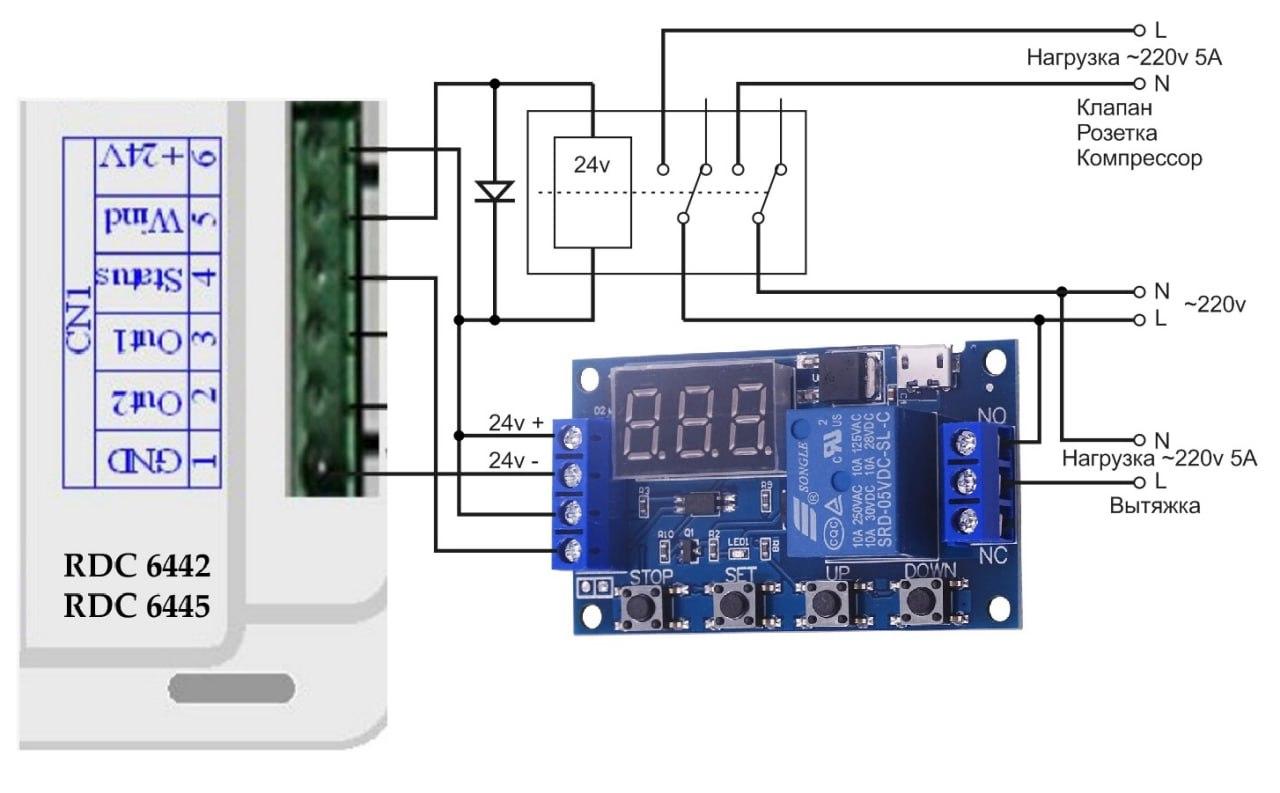

Вова291994 0 Жалоба #3 Опубликовано: 7 сентября 2025 17 минут назад, Dan сказал: Вова, а поподробнее? хотел подключить по этой схеме но у меня там нет 24в а 36в к чему можно еще подключить питание Поделиться сообщением Ссылка на сообщение Поделиться на других сайтах
Dan 483 Жалоба #4 Опубликовано: 7 сентября 2025 5 минут назад, Вова291994 сказал: хотел подключить по этой схеме От чего? Для чего? Что в наличие? 5 минут назад, Вова291994 сказал: а 36в к чему можно еще подключить питание К чему угодно, что поддерживает питание 36v. Поделиться сообщением Ссылка на сообщение Поделиться на других сайтах
Вова291994 0 Жалоба #5 Опубликовано: 7 сентября 2025 26 минут назад, Dan сказал: От чего? Для чего? Что в наличие? К чему угодно, что поддерживает питание 36v. само реле не поддерживает питание 36 в в поддерживает 6-30 в хочу подключить вытяжку чтобы сама выключалась когда закончит станок резать Поделиться сообщением Ссылка на сообщение Поделиться на других сайтах
Dan 483 Жалоба #6 Опубликовано: 8 сентября 2025 [Вздохи сожаления] ... Следующий есть, кто готов продолжить задавать вопросы? 10 часов назад, Вова291994 сказал: хочу подключить вытяжку чтобы сама выключалась когда закончит станок резать А так, пока самая типовая схема ... ) Поделиться сообщением Ссылка на сообщение Поделиться на других сайтах
