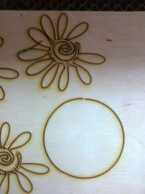

Clever 0 Жалоба #1 Опубликовано: 5 августа 2016 Всем добрый день, при резке станок не замыкает окружности, (точка входа не совпадает с точкой выхода). Причем если точку входа располагать в программе в самом верху окружности (на 12 часов), то все ок. Если точка входа расположена в других местах то окружность не замыкается с разбегом примерно 0,5 мм. Мерил диагонали, несовпадение примерно 2 мм, думаю это как то связано с проблемой. Насколько я знаю выровнять диагонали можно натяжкой ремней, Какой из ремней тянуть или ослаблять? Поделиться сообщением Ссылка на сообщение Поделиться на других сайтах

Cherout33 1 Жалоба #3 Опубликовано: 6 августа 2016 А вы линзу не меняли перед этим? Вот что получилось у меня после смены линзы. Поделиться сообщением Ссылка на сообщение Поделиться на других сайтах
