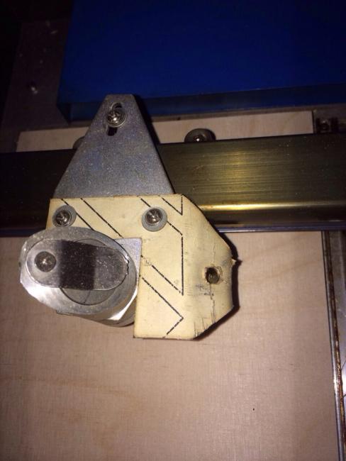

Еще раз, доброго времени суток, на головке гравера есть отверстие, я так подозреваю, под шланг обдува, как это установить, какой компрессор использовать?
1. Уточнить резьбу в отерстие
2. Подобрать коннектор типа такого^

3. установить систему "трубка - компресор"
4. радоваться...

Там нет резьбы, просто отверстие, может не так объяснил, это пластина с изогнутым концом вставлена в головку, на изогнутом конце дырка. Похоже что-то колхозил предыдущий хозяин. На линзе уже есть пятнышко, но пока гравирует хорошо. Компрессор видимо зажал пред владелец. Куда коннекторы я так и не понял
Фото бы увидеть для начала..:)
Справа та самая)
Хи-хи... Колхоз однако.. По ходу, в это отверстие просто вставлялась медная трубка, при желании можно закрепить холодной сваркой. Один хвостик трубки подводится к выходу сопла для обдува места реза, на второй одевается трубка от компрессора. Тем не менее оптимально было бы завести обдув именно под линзу в голову, чтобы линза охлаждалась и на неё не осаждались продукты горения, для этого надо засверлить в голове отверстие , нарезать резьбу для коннекторов и через них уже подключать обдув, ИМХО,
Так а если вставить медную трубку для обдува места реза, то какой компрессор подключить? Я Думаю, что на этом станке сверлить что-то смысла особо нет)))
Только что, Slaer2001 сказал:
На форуме есть тема, про компрессор...если не видите смысла, зачем вопросы задаете?))
Смысл в компрессоре вижу, но без сверления, путем, как Вы сказали , добавления медной трубки в имеющееся отверстие

      И так, вся суть копмпрессора - обдувать линзу в головке, что бы на неё не попадал дым, а так же выдувать продукты горения из зоны резки.
      Что зависит от силы потока воздуха?
      Для гравировки - нужен слабый поток воздуха, что бы дым и копоть под напором не приклеивались к материалу при гравировке (но что бы и на линзу они не попадали, так что совсем отключать то же нельзя).  Для прорезания наоборот нужен сильный поток, что бы продукты горения удалялись из зоны реза. Поток можно регулировать регулировочным винтом на сопле головки, а лучше вынести отдельный краник и стравливать излишки в атмосферу (так как перекрывая кран - воздуху некуда деться и компрессор начинает работать наизнос) - разумеется, если у вас компрессор без рессивера и реле давления (он тогда сам будет отключаться, когда накачает достаточное).
      В стандартной комплектации лазера уже идёт компрессор, для повседневных задач вполне хватает.
      Если планируется в основном резка, берите мощнее, рез будет лучше, а нагара меньше.
      Какой именно выбрать?
      По опыту для одного лазера вполне достаточно компрессора на 200 л/мин и давлением 2 атмосферы.
      ВАЖНО:  из-за сопротивления трубопровода (шлангов, штуцеров и т.д.) на выходе из сопла давление будет существенно меньше.
      Лучше всего подойдёт мембранный - простой, надёжный, долговечный.
      Можно так же безмасляный, обычный поршневой масляный компрессор не рекомендую - нужно ставить ещё как минимум маслоотделитель.
      В любом случае так же необходимо поставить будет влагоотделитель (из-за точки росы).
      И безмасляный и обычный масляный поршневой компрессоры  не могут работать безперерывно (обычно рекомендуется 15 минут работа, 40 минут отдых, или как указано в инструкции) иначе быстро дохнут (или как повезёт), а у безмаслянного и так небольшой срок службы (порядка 10 000 часов).
