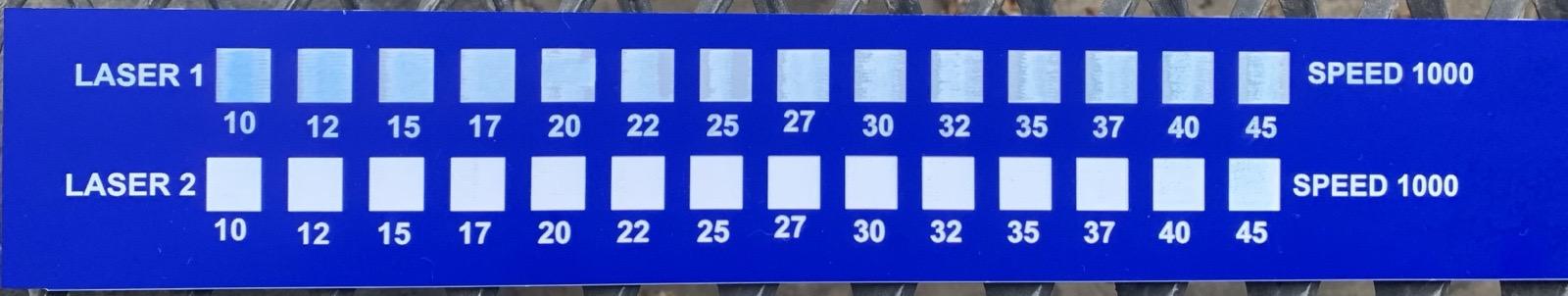

Niku 0 Жалоба #1 Опубликовано: 12 мая Доброго времени суток уважаемые форумчане . Прош помощи !!!! У нас на работе, 2 одинаковых китайских станка СО2 на Ruida. Один гравирует чист, а второй мажет гравировку и выплавляет грязь. Не могу сказать что я профи в лазерах, но тут много ума не надо чтобы сравнивать поэтапно 2 машины. Все тесты одинаковые, луч выставлен до микронов. Линзы, зеркала менял местами неоднократно. Софт переваливал с рабочей на проблемную. Только трубу и расширитель луча не перекидывал. Все равно никакого результата. Может кто-то сталкивался с такой проблемой? Хоть подскажите куда копать? В софт или в железо? Буду благодарен любому совету!!!! Спасибо!! Поделиться сообщением Ссылка на сообщение Поделиться на других сайтах

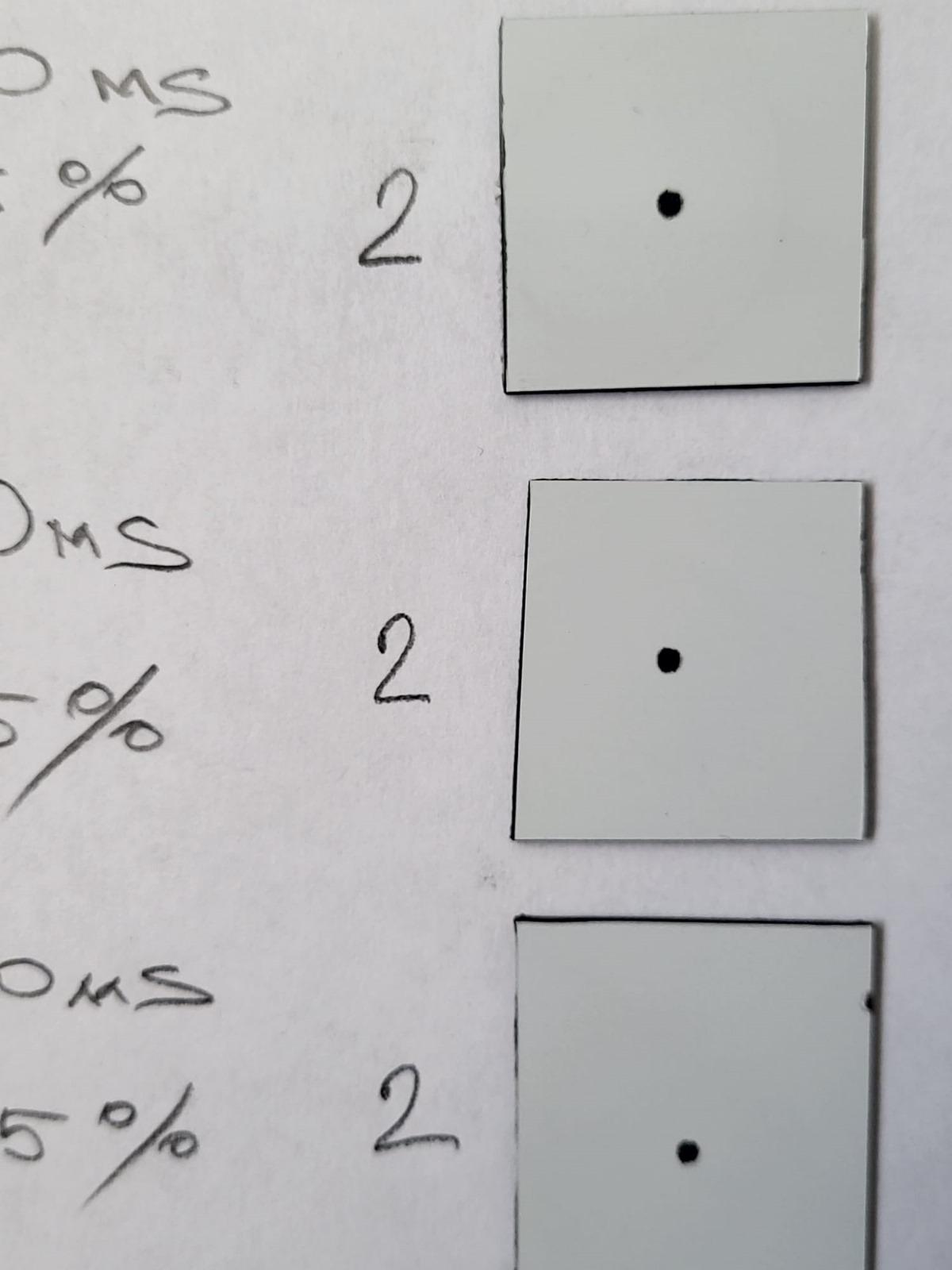

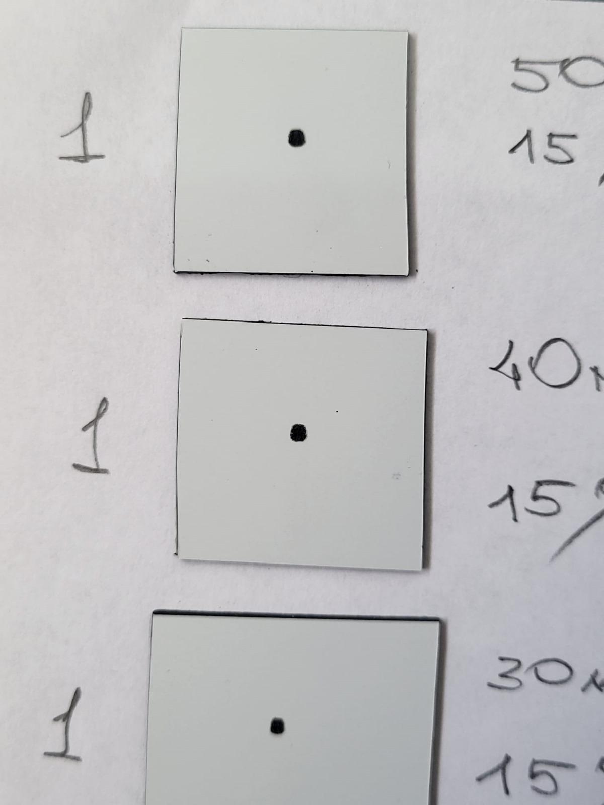

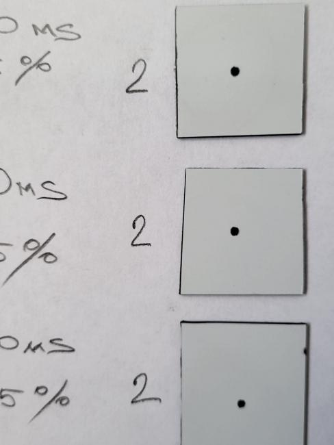

Niku 0 Жалоба #3 Опубликовано: 18 мая 13.05.2025 в 23:06, PavelK сказал: Если юстировка идеальная, то проверять моду луча. Проще конечно трубку перекинуть, дабы убедиться. Павел, спасибо. Трубу перекидывать... я так думаю это последнее дело. Но я дал пульс сразу перед трубой, на обеих лазерах. 50, 40, 30мс. 1 это проблемный, 2 это рабочий. Есть какое-то мнение по картинкам? Поделиться сообщением Ссылка на сообщение Поделиться на других сайтах
Dan 481 Жалоба #4 Опубликовано: 18 мая 43 минуты назад, Niku сказал: Но я дал пульс сразу перед трубой, на обеих лазерах. 50, 40, 30мс. Менять надо мощность, а не длительность. Поделиться сообщением Ссылка на сообщение Поделиться на других сайтах

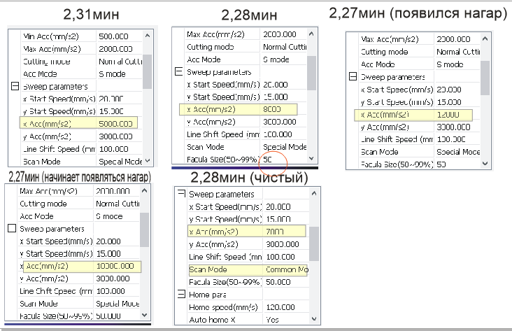

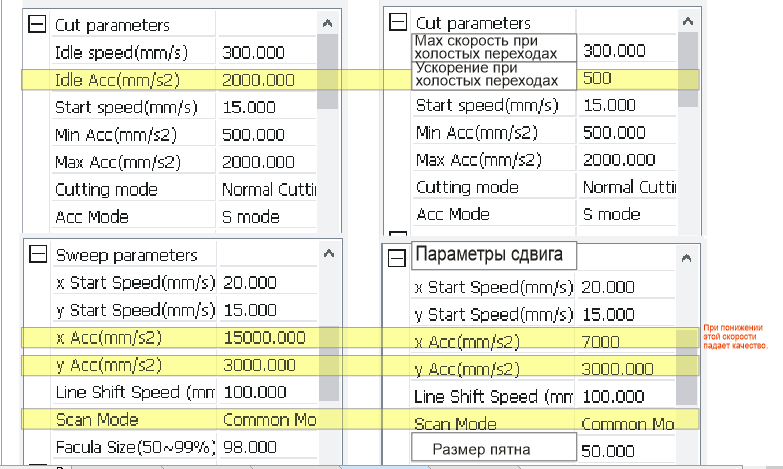

СивКА 259 Жалоба #6 Опубликовано: 18 июля Меняйте вот эти параметры... Подбирайте под свой станок. Ещё - смотрите на обдув. При гравировке лучше его ставить минимальным. и... Там, где размер пятна типа - это процент от заданной мощности, как я поняла, работает только пр Scan Mode Special Mode// По мне так бесполезный параметр. 1 Поделиться сообщением Ссылка на сообщение Поделиться на других сайтах Награды пользователя
