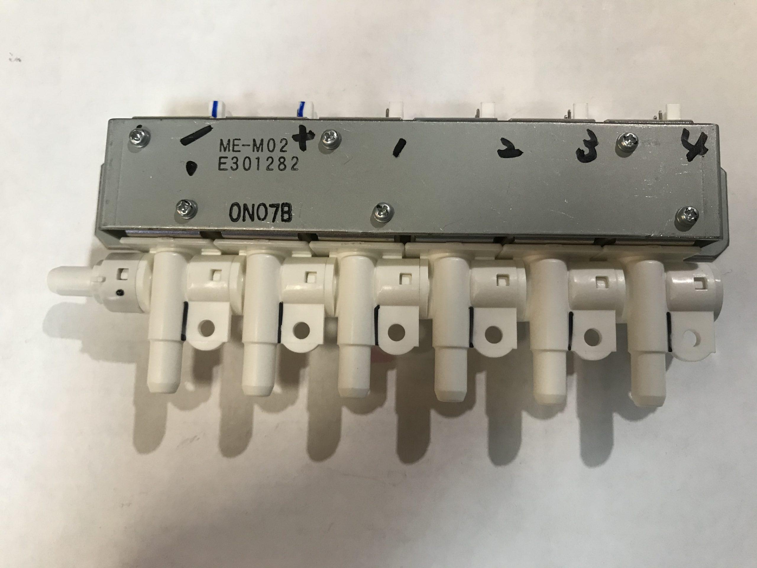

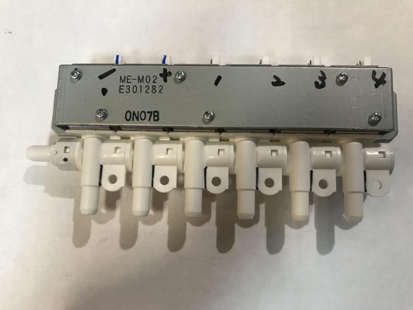

Adidrov 1 Жалоба #3 Опубликовано: 28 апреля 2025 (изменено) проблему решил - замена клапана давления дамперов ( фото с тирнета ) появилась другая проблема - во время печати стол не хочет ехать и печать идёт в одно место на столе ( а так работает - выдвигается и задвигается ) , делал фактории ресет - не помогло . помогите устранить проблему . Изменено 28 апреля 2025 пользователем Adidrov 1 Поделиться сообщением Ссылка на сообщение Поделиться на других сайтах
PavelK 1 544 Жалоба #4 Опубликовано: 28 апреля 2025 59 минут назад, Adidrov сказал: проблему решил - замена клапана давления дамперов ( фото с тирнета ) Спасибо, что поделились решением. Со столом врятли смогу помочь, не знаком с конструкцией этого принтера. 1 Поделиться сообщением Ссылка на сообщение Поделиться на других сайтах Награды пользователя
