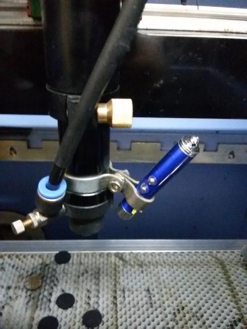

iskander1971 0 Жалоба #18 Опубликовано: 22 августа 2015 у меня тут давеча случился маленький пожар при резке фанеры и сгорели провода на указке ну и указка тоже накрылась на фото копеечное решение этой."проблемы", когда надо включаешь кнопочкой указку а при работе она не включена и не расходует батарейку. Поделиться сообщением Ссылка на сообщение Поделиться на других сайтах
PavelK 1 541 Жалоба #19 Опубликовано: 22 августа 2015 Извращение =) Берём обычную китайскую указку (без фонарика и прочего), бокорезами снимаем разрезаем корпус до лазерного модуля - его уже можно ставить в стандартный разъём, можно в термо-трубку посадить, что бы красивее было. А вообще они отдельно продаются. Поделиться сообщением Ссылка на сообщение Поделиться на других сайтах Награды пользователя
