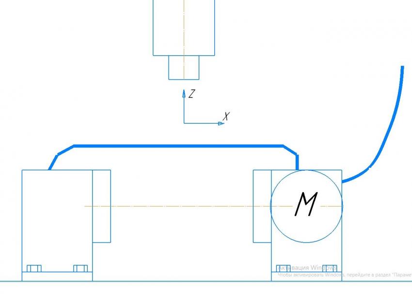

Здравствуйте. Задняя бабка 4 оси (на рисунке слева) фрезерного станка вращается со значительным усилием (после разблокировки тормоза, естественно). Я думаю не менее 20 кгс*м. Это нормально? Мне представлялось что она должна вращаться практически от руки (когда расторможена)
15 часов назад, moonstoneneckalce сказал:
Не имел дела с таким станком, но мне видится, что нет, если не моторизованная (судя по рисунку оно так).
Для тех кому интересно. Так быть не должно. Просто механики когда то вкрутили нештатный винт, который блокировал нормальное вращение. Теперь вращается практически от руки. Как и должно
