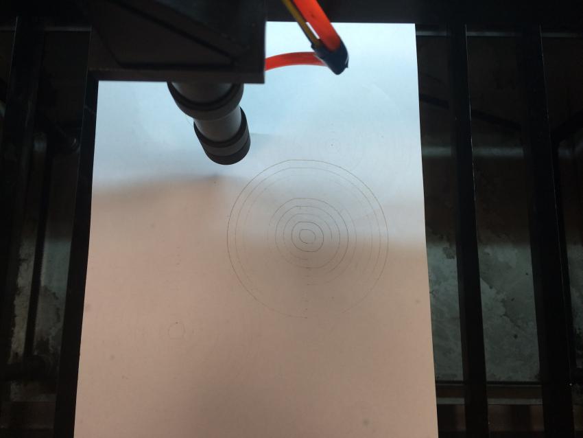

Piho 0 Жалоба #6 Опубликовано: 5 июля 2016 Всем привет. 3 недели реклаб мучает станок. Поменяли шаговый двигатель, он стал резать не пойми как. Круг кривой, старт и финиш не совпадают. Поменяли еще один двигатель, поставили от 11-й серии, вместе с драйвером. Ситуация не изменилась ни на каплю. Фотки во вложении. Сейчас они предполагают что это либо каретки накрылись, либо задний вал оси у. Что примечательно, станок недавно только купили (б/у). При проверке, круги он рисовал идеально. А когда приехал на место, начались проблемы с шаговым двигателем. А теперь вот... Кто знает, в чем может быть проблема? IMG_5945.MOV Поделиться сообщением Ссылка на сообщение Поделиться на других сайтах

Yurezz 38 Жалоба #14 Опубликовано: 6 июля 2016 (изменено) Искажения круга, похоже, возникают при смене направления движения кареток по оси Y (вертикальной, вдоль реек стола по фото). Выглядит, как будто в каретках есть люфт, перекос (т.к. тянется ремнем с одной стороны) и дальнейшее подклинивание после смены направления движения. При этом ремень натягивается, потом происходит "срыв" и рейка "догоняет" свои координаты. Если б были пропуски шагов, то нарисованный круг бы не замкнулся, скорее всего. Изменено 6 июля 2016 пользователем Yurezz Поделиться сообщением Ссылка на сообщение Поделиться на других сайтах Награды пользователя

Yurezz 38 Жалоба #20 Опубликовано: 12 июля 2016 Все-таки картинка кругов с приплюснутыми краями на диаметре по Y выглядит, как люфт в приводе каретки, как будто где-то есть свободный ход. Или из-за соединительной муфты на валу шаговика, или где-то ещё... На электронику и программщину не похоже. Я бы еще подвигал каретку по Y (у меня CorelLaser, там можно позиционировать каретку с заданным шагом кнопками "влево, вправо, вверх, вниз" - не знаю, как у вас) и померил бы реальные перемещения. Люфты дадут о себе знать при смене направления. К примеру - простая проверка: чтобы выбрать возможные люфты - двигаем каретку на 10 мм за один шаг вниз. Жгем точку на фанере. Затем 2 раза вниз и один раз вверх. Снова жгем точку. Если есть люфты, то расстояние между получившимися точками на фанере будет больше теоретических 10 мм. Т.к. при смене направления будет выбран люфт и потеряна часть "прохождаемого" пути. Эта простая проверка что-то, да даст. Поделиться сообщением Ссылка на сообщение Поделиться на других сайтах Награды пользователя
