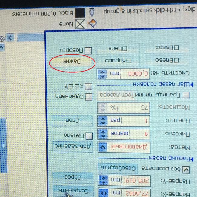

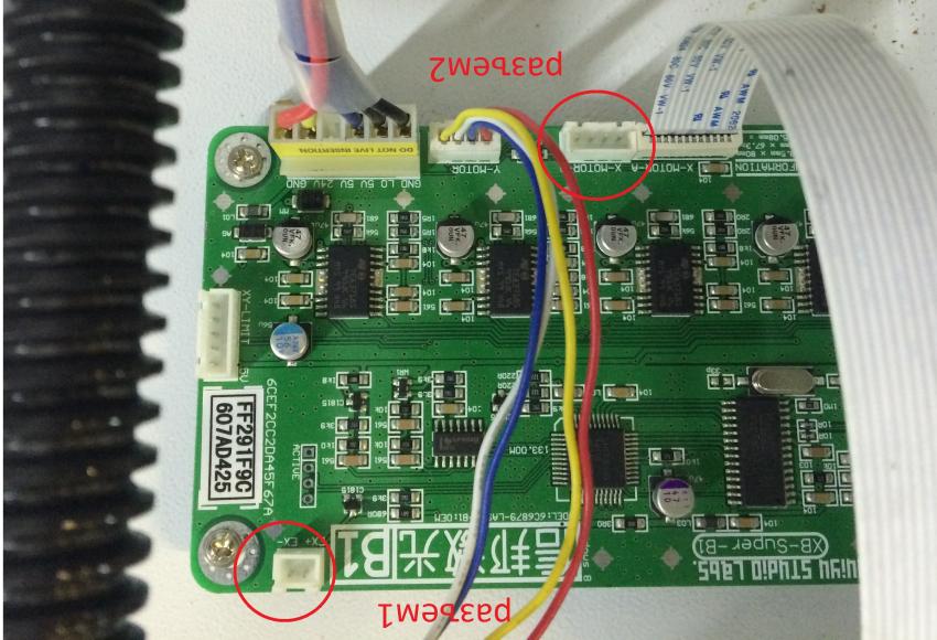

vasa29 577 Жалоба #1 Опубликовано: 7 июня 2016 Две недели назад купил лазер. Управляется плагином Corellaser на CoelDraw x4. С Вашей заочной помощью разобрался с управлением. Но остались вопросы по поворотной оси, может быть кто нибудь объяснит? 1 Материнка идет как В1. но по виду больше похожа на М2. отличается (разъем1) вопрос правильно ли я выбрал при настройке В1? 2 Зачем на ней (разъем 2)? 3 Подключение повортки осуществляется подменой оси Y? Если да. то зачем в меню кнопка "зажим"? Есть ли возможность подключить поворотку к (разьем2) и не переключать постоянно оси? Заранее спасибо за разьяснения Поделиться сообщением Ссылка на сообщение Поделиться на других сайтах Награды пользователя
alexander-1 2 480 Жалоба #2 Опубликовано: 7 июня 2016 Если в1 , то правильно, разъём это дубликат той же оси, просто бывают провода идут к мотору , а бывает через шлейф. Разъём 1 не знаю. А зажим - это для коректировки изображения, в этой вкладке выставляется какое у Вас поворотное устройство и диаметр заготовки, тоесть там плющит изображение. Галочку нужно всегда снимать если не используется поворотка, иначе все изображения будут сплющены по Y. Поделиться сообщением Ссылка на сообщение Поделиться на других сайтах Награды пользователя
vasa29 577 Жалоба #3 Опубликовано: 7 июня 2016 Спасибо, так и думал. Тогда можно кнопкой зажим не пользоваться, а пересчитать размеры по осям под передаточное число поворотки? Поделиться сообщением Ссылка на сообщение Поделиться на других сайтах Награды пользователя
alexander-1 2 480 Жалоба #4 Опубликовано: 7 июня 2016 пересчитать можно если поворотка не стандартная, а так зачем? всё прога посчитает сама. Поделиться сообщением Ссылка на сообщение Поделиться на других сайтах Награды пользователя
