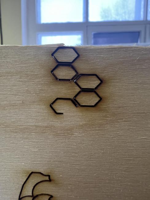

Умирала лазерная трубка, купили новую и поставили её. Данную трубку по мощности не потянул блок розжига и пришлось поменять его (старый в хорошем рабочем состоянии). Не помогло - поменяли насос. Тоже без изменений.
Мощность трубки: 60 ватт

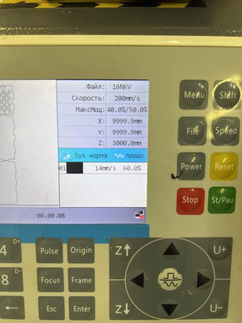

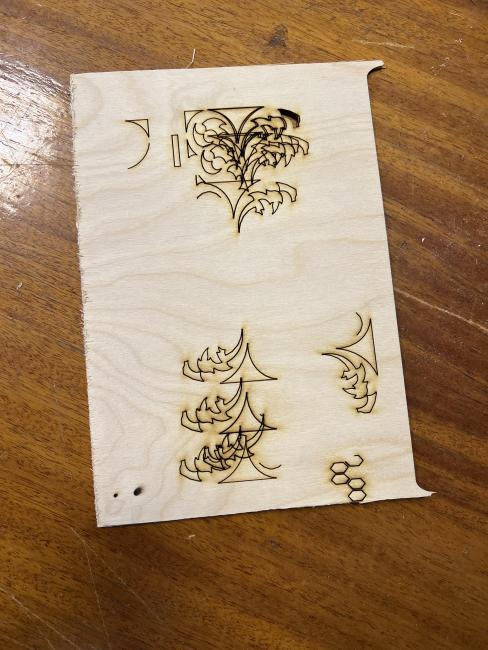

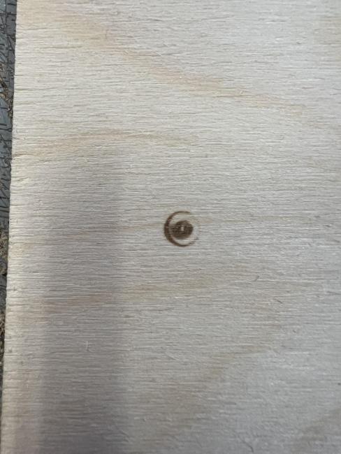

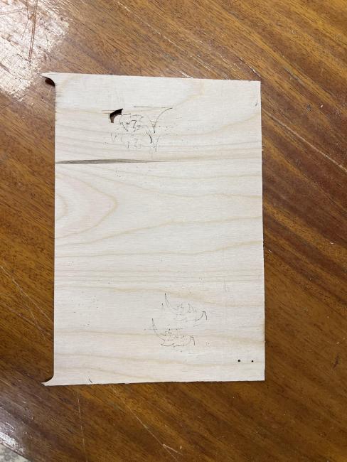

Симптомы следующие: не прорезает полностью фанеру.
* поднимаешь мощность у блока розжига - трубка перестает прорезать вообще
Может ли быть ситуация в бракованной трубке (перед продажей из-за постновогодней суеты в магазине отказались проверять трубку, забрали так).
