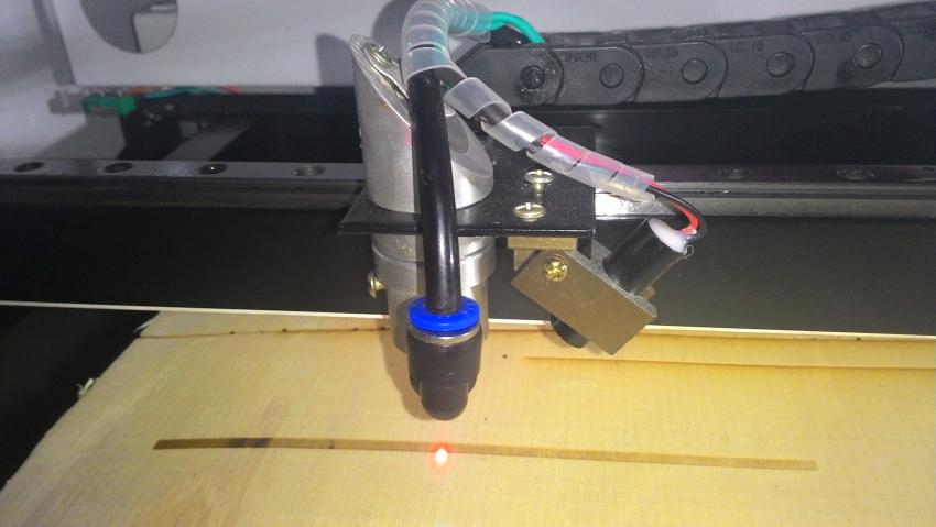

Что имеем; Китаец новый JL -K6040 (60W), направляющие HIWIN, заземлен , софт Corellaser (Corel Draw x6)
Проблема : Перескок\торможение каретки по оси Х на правой половине рабочего стола (на левой половине все нормально)
 Что сделано: Переставлен весь софт , менял версии Corel, проверял натяжку ремня оси Х , отсоединял ремень и проверял ход каретки [заедания нет] , проверял нет ли сопротивления ремню по всему рабочему промежутку [ нашел трение в основании шагового двигателя , устранил] Но проблема не решилась =(
Буду благодарен за любую помощь! Прикреплю видео и фото

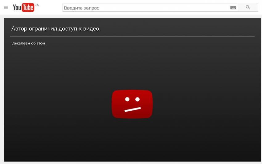

Да и видео на ютубе отрыть доступ нужно. Эх..
