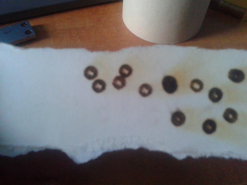

Svyatoy 4 Жалоба #1 Опубликовано: 18 мая 2016 Вот только переехал в новое помещение и сделал чиллер,размечтался что жизнь наконецто налаживается)Но вот беда пришла откуда невозьмись ,подключил станок,залил воду в чиллер_охлаждает прекрасно ,не надо теперь мучатся со льдом в бутылках!НО блин перестал прорезать фанеру 4,даже 3 пробывал на полной мощьности со скоростью 1мм/с нехочет никак(((((думал юстировка сбилась,проверил а у меня перед соплом луч раздваивается! полез к трубке а там луч вообще бубликами идет(((может кто сталкивался и подскажет в чем проблема? Поделиться сообщением Ссылка на сообщение Поделиться на других сайтах
ЛазерДизайн 278 Жалоба #2 Опубликовано: 18 мая 2016 капец трубе. Видать во время переезда труханули неслабо Поделиться сообщением Ссылка на сообщение Поделиться на других сайтах Награды пользователя
Svyatoy 4 Жалоба #3 Опубликовано: 18 мая 2016 1 час назад, ЛазерДизайн сказал: капец трубе. Видать во время переезда труханули неслабо перевозили очень аккуратно,лично контролировал!трубку с осмотрел полностью все нормально,цвет луч не менял блок питания перед запуском почистел Поделиться сообщением Ссылка на сообщение Поделиться на других сайтах
