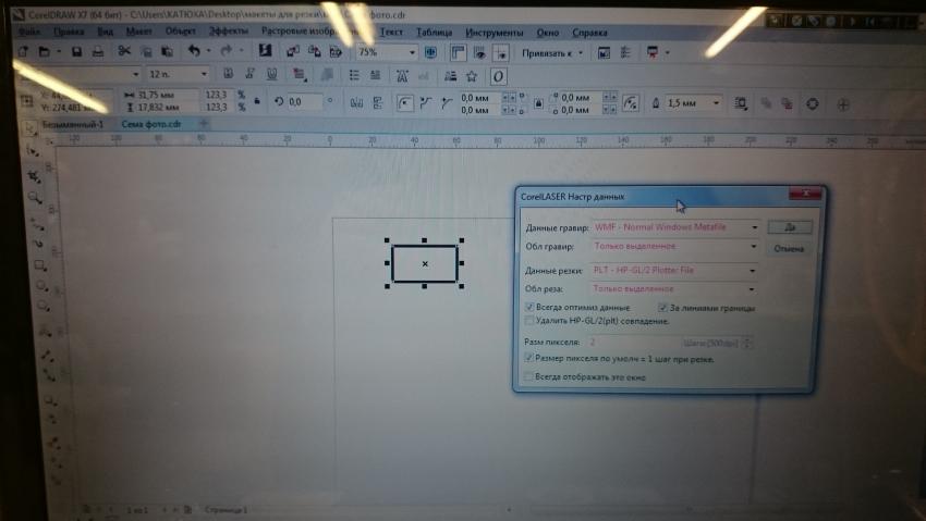

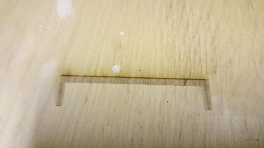

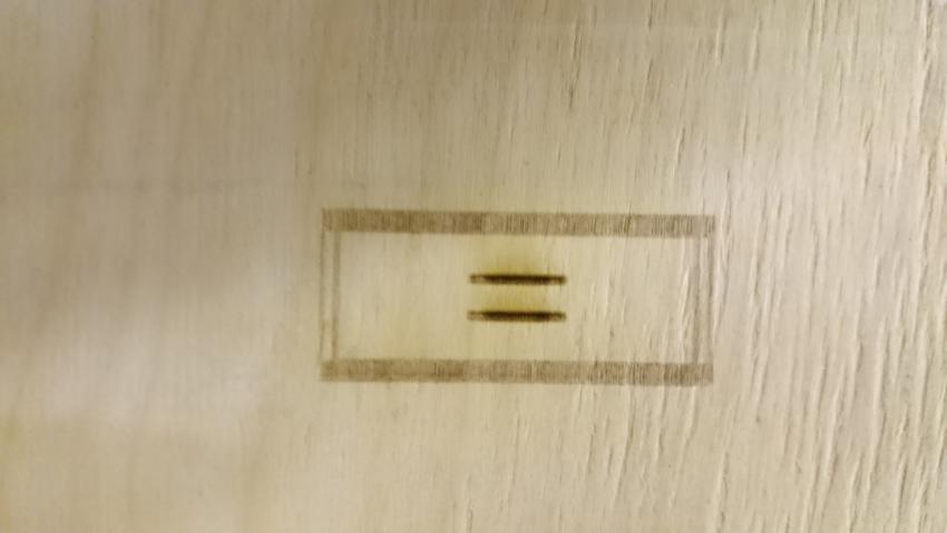

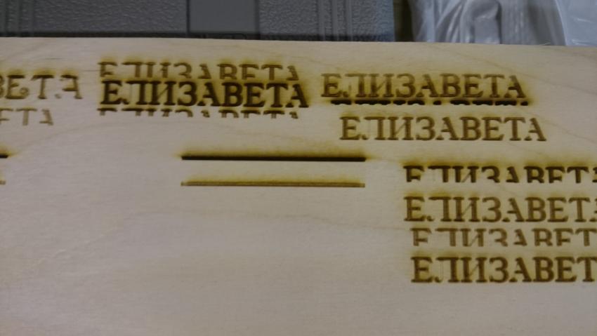

Bax4a 5 Жалоба #1 Опубликовано: 3 мая 2016 Помогите товарищи, станок гравирует только горизонтальные линии, на примере прямоугольника гравирует только верхнюю и нижнюю полосы, если ставлю толстые линии то норм, но так наверное не должно быть? 1 Поделиться сообщением Ссылка на сообщение Поделиться на других сайтах
Bax4a 5 Жалоба #2 Опубликовано: 3 мая 2016 Эксперементирую с мощностью, скоростью и шагами. Тонкиие линии в букве А и Л не прорисовывает только на на маленькой скорости и большой мощности, но остальное все горит, трубка 60 Вт 1 Поделиться сообщением Ссылка на сообщение Поделиться на других сайтах
СивКА 257 Жалоба #3 Опубликовано: 3 мая 2016 Рамп отключен? Начальная и рабочая мощности какие? 2 Поделиться сообщением Ссылка на сообщение Поделиться на других сайтах Награды пользователя
008shadow 236 Жалоба #4 Опубликовано: 3 мая 2016 Шрифт поменяйте. Там похоже очень тонкое место или после гравировки пройдите по вектору 2 Поделиться сообщением Ссылка на сообщение Поделиться на других сайтах Награды пользователя
PavelK 1 531 Жалоба #5 Опубликовано: 3 мая 2016 Никому не кажется, что что-то с фокусом и юстировкой не то? НУ и так же шаг гравировки можно по-меньше поставить. 2 Поделиться сообщением Ссылка на сообщение Поделиться на других сайтах Награды пользователя
Bax4a 5 Жалоба #6 Опубликовано: 3 мая 2016 (изменено) Начальная от 20 примерно 46 минуты назад, СивКА сказал: Рамп отключен? А это что?))) 25 минуты назад, PavelK сказал: НУ и так же шаг гравировки можно по-меньше поставить. Даже шаг 1 тоже самое Изменено 3 мая 2016 пользователем Bax4a 1 Поделиться сообщением Ссылка на сообщение Поделиться на других сайтах
008shadow 236 Жалоба #7 Опубликовано: 3 мая 2016 (изменено) 4 часа назад, PavelK сказал: Никому не кажется, что что-то с фокусом и юстировкой не то? Сначала так и подумал. Потом решил, что может просто пробы такие. Похоже, что луч в самом сопле в край бъет. А еще похоже, что автор, вообще не в ладах с лазером. Изменено 3 мая 2016 пользователем 008shadow 2 Поделиться сообщением Ссылка на сообщение Поделиться на других сайтах Награды пользователя
Bax4a 5 Жалоба #8 Опубликовано: 3 мая 2016 35 минуты назад, 008shadow сказал: А еще похоже, что автор, вообще не в ладах с лазером. Так точно, иначе я бы тут не сидел с глупыми вопросами, а помогал таким как я!)))) луч бьет ровно в центр Поделиться сообщением Ссылка на сообщение Поделиться на других сайтах
alexander-1 2 480 Жалоба #9 Опубликовано: 3 мая 2016 Абрис нужно добавить для такого тонкого шрифта 2 Поделиться сообщением Ссылка на сообщение Поделиться на других сайтах Награды пользователя
Bax4a 5 Жалоба #10 Опубликовано: 3 мая 2016 (изменено) 4 минуты назад, alexander-1 сказал: Абрис нужно добавить для такого тонкого шрифта Только так и получается, просто я не в курсе, так должно быть или что то не так Изменено 3 мая 2016 пользователем Bax4a 1 Поделиться сообщением Ссылка на сообщение Поделиться на других сайтах
alexander-1 2 480 Жалоба #11 Опубликовано: 3 мая 2016 Обычно на дереве так и происходит, линия есть но её просто не видно из за того что она очень тонкая, луч лупанул одну точку а следа не видно, сделаете абрис- луч лупанёт два(три) раза очень очень близко друг от друга и линия потемнеет. Но всё же мне кажется , что и юстировать нужно тоже. 1 Поделиться сообщением Ссылка на сообщение Поделиться на других сайтах Награды пользователя

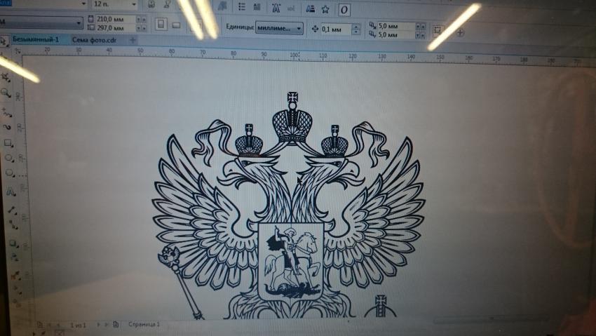

Bax4a 5 Жалоба #12 Опубликовано: 3 мая 2016 Вот что получается с толстым абрисом Поделиться сообщением Ссылка на сообщение Поделиться на других сайтах

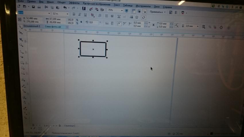

alexander-1 2 480 Жалоба #13 Опубликовано: 3 мая 2016 можно скрин с корела? что бы видеть как подготовлен файл. Поделиться сообщением Ссылка на сообщение Поделиться на других сайтах Награды пользователя
Bax4a 5 Жалоба #14 Опубликовано: 3 мая 2016 (изменено) Скрин не могу, в гараже нет инета( только фото Изменено 3 мая 2016 пользователем Bax4a Поделиться сообщением Ссылка на сообщение Поделиться на других сайтах

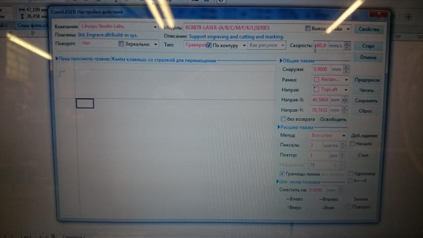

alexander-1 2 480 Жалоба #15 Опубликовано: 3 мая 2016 здесь то всё правильно, но в самом кореле не видно макета и здесь как настройки стоят? Поделиться сообщением Ссылка на сообщение Поделиться на других сайтах Награды пользователя

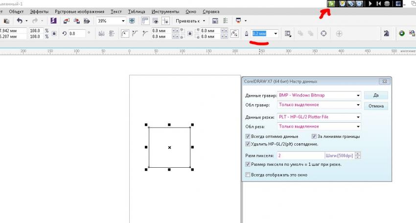

Bax4a 5 Жалоба #16 Опубликовано: 3 мая 2016 8 минут назад, alexander-1 сказал: Поделиться сообщением Ссылка на сообщение Поделиться на других сайтах
alexander-1 2 480 Жалоба #17 Опубликовано: 3 мая 2016 попробуйте BMP поставить Поделиться сообщением Ссылка на сообщение Поделиться на других сайтах Награды пользователя
Bax4a 5 Жалоба #18 Опубликовано: 3 мая 2016 14 минуты назад, alexander-1 сказал: Только теперь увеличивая шаг, увеличивается размер заготовки Поделиться сообщением Ссылка на сообщение Поделиться на других сайтах

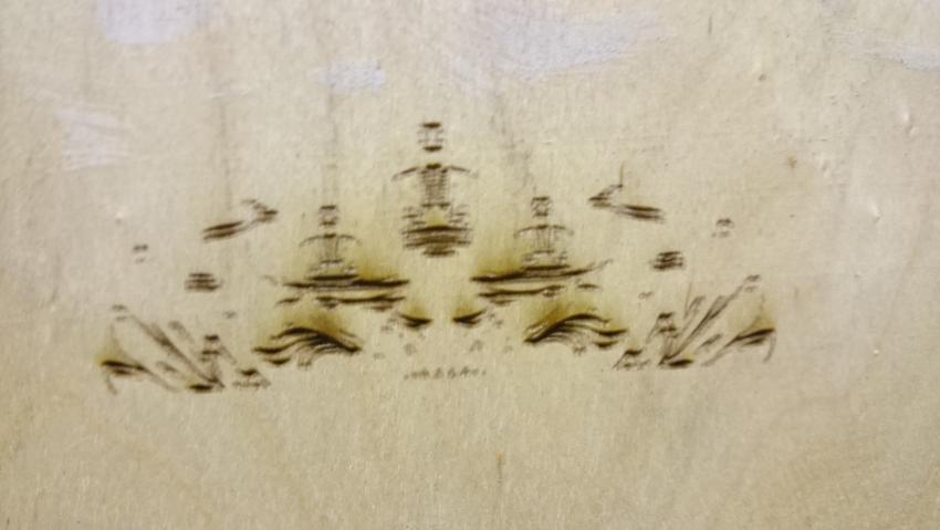

Bax4a 5 Жалоба #20 Опубликовано: 3 мая 2016 Вертикали все равно заметно меньше прожигает Поделиться сообщением Ссылка на сообщение Поделиться на других сайтах
alexander-1 2 480 Жалоба #21 Опубликовано: 3 мая 2016 разверните фанеру на 90 градусов Поделиться сообщением Ссылка на сообщение Поделиться на других сайтах Награды пользователя
Bax4a 5 Жалоба #22 Опубликовано: 3 мая 2016 Это верхняя часть орла, дальше гравировать не вижу смысла Поделиться сообщением Ссылка на сообщение Поделиться на других сайтах
