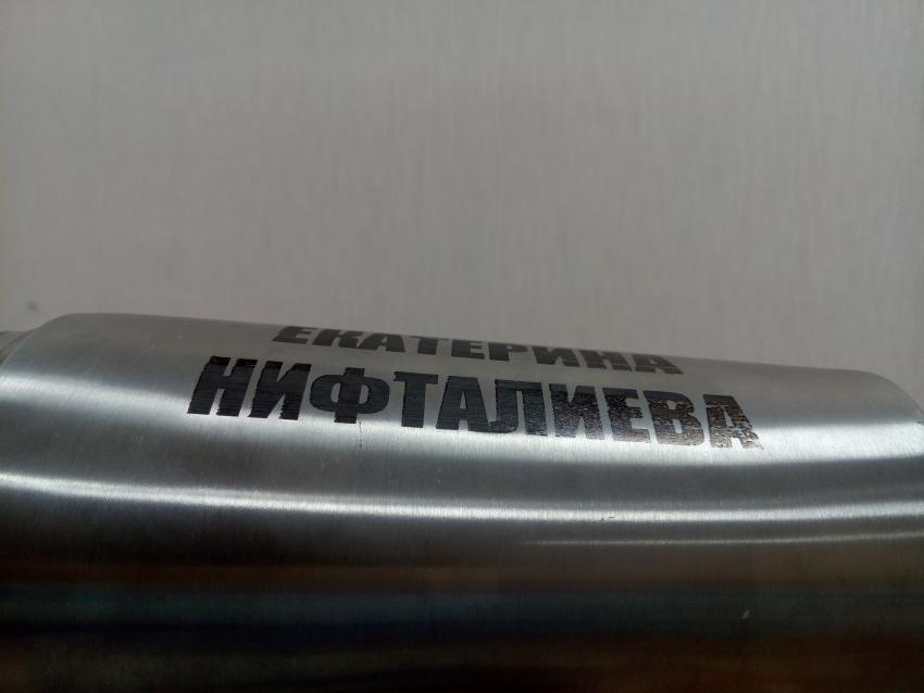

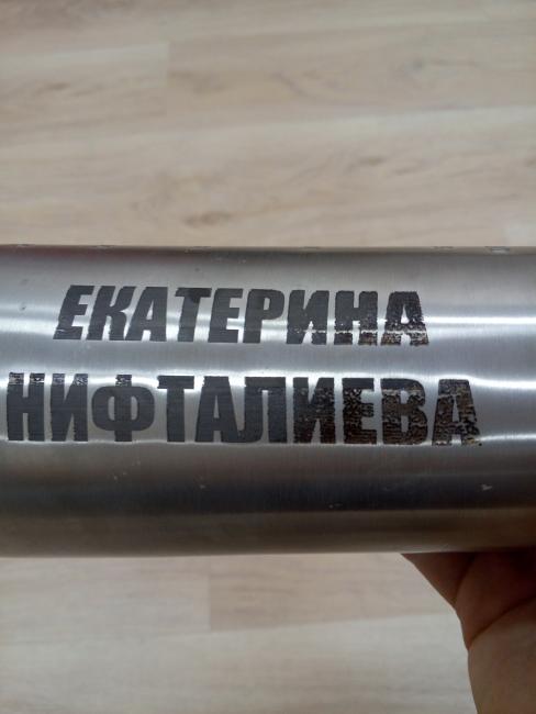

Irinalaser 34 Жалоба #1 Опубликовано 27 апреля, 2016 Всем привет! Не когда не гравировал с повороткой! Тут поступил заказ на гравировку шейкер для спортсменов! Достал поворотку, настроил и начал гравировать!!!! Проблема такая, что шейкер на конус т.е. расширяется к верху и при гравировке получается сильное изменение фокуса, гравировка получается ужасная! Может кто-нибудь знает решение данной проблемы? Цитата Поделиться сообщением Ссылка на сообщение Поделиться на другие сайты
008shadow 231 Жалоба #2 Опубликовано 27 апреля, 2016 Для этого надо другую поворотку (другого типа) вроде такого https://im0-tub-kz.yandex.net/i?id=38c2cf4b4d0c5b3e54f8657848ea6fca&n=33&h=215&w=329 Или же если есть возможность, а судя по всему есть, подложите под один край что-либо... Цитата Поделиться сообщением Ссылка на сообщение Поделиться на другие сайты Награды пользователя
DESIGNER 200 Жалоба #3 Опубликовано 27 апреля, 2016 Я думаю как такового решения в данном случае нет. Возможно уменьшить макет и гравировать без поворотки, подняв конусную сторону. Будет искажение фокуса но равномерное и только вверху и в низу (если заготовка лежит горизонтально). Также выставьте правильный фокус в месте расхождения фокуса, чтобы жгло получше. А в центре фокус будет немного занижен. Шрифт толсты и поэтому заниженный фокус в центре сильно не испортит. Думаю должно получиться, но макет уменьшать, либо в одну строчку. Цитата Поделиться сообщением Ссылка на сообщение Поделиться на другие сайты Награды пользователя
Irinalaser 34 Жалоба #4 Опубликовано 27 апреля, 2016 @008shadow @DESIGNER Я пробовал выравнять шейкер по оси Х, но так как надпись очень большая она занимает большой сектор по окружности! Уменьшить надпись нет возможности, только так! Цитата Поделиться сообщением Ссылка на сообщение Поделиться на другие сайты
PavelK 1,468 Жалоба #5 Опубликовано 27 апреля, 2016 Я бы длиннофокусную линзу взял да и не парился, если гравировка большая. Цитата Поделиться сообщением Ссылка на сообщение Поделиться на другие сайты Награды пользователя
008shadow 231 Жалоба #6 Опубликовано 27 апреля, 2016 Ну раз там два слова. Делать их по отдельности, с заниженным фокусом... Должно получиться 1 Цитата Поделиться сообщением Ссылка на сообщение Поделиться на другие сайты Награды пользователя
Irinalaser 34 Жалоба #7 Опубликовано 27 апреля, 2016 @PavelK вот я тоже думал о длиннофокусной! Но еще не понятно с объемом! @008shadow больно геморойно получается! Нужно чтоб расстояние между словами постоянно одно и тоже было! Цитата Поделиться сообщением Ссылка на сообщение Поделиться на другие сайты
008shadow 231 Жалоба #8 Опубликовано 27 апреля, 2016 Если объем, то да, длиннофокусная рулит... Цитата Поделиться сообщением Ссылка на сообщение Поделиться на другие сайты Награды пользователя
СивКА 255 Жалоба #9 Опубликовано 27 апреля, 2016 хм... Наверно я бы сделала наклейку и попробовала бы вытравить надпись..... 2 Цитата Поделиться сообщением Ссылка на сообщение Поделиться на другие сайты Награды пользователя
DESIGNER 200 Жалоба #10 Опубликовано 27 апреля, 2016 (изменено) Кстати про вытравить, тоже идея хорошая. Ну а если погемороиться, то нужно придумать приблуду для поворотки чтобы компенсировать кривизну заготовки. Но это головная боль. А так если тираж хороший и данное мероприятие отобьёт длиннофокусную линзу, то лучше конечно взять её и не морочиться. Изменено 27 апреля, 2016 пользователем DESIGNER Цитата Поделиться сообщением Ссылка на сообщение Поделиться на другие сайты Награды пользователя
008shadow 231 Жалоба #11 Опубликовано 27 апреля, 2016 30 минуты назад, DESIGNER сказал: Ну а если погемороиться, то нужно придумать приблуду для поворотки чтобы компенсировать кривизну заготовки. Но это головная боль. Можно что-нибудь в виде эксцентрика замутить.. Цитата Поделиться сообщением Ссылка на сообщение Поделиться на другие сайты Награды пользователя
DESIGNER 200 Жалоба #12 Опубликовано 27 апреля, 2016 Ну да, что-то типа него. Только надо учесть чтобы при повороте не цепляло за низ поворотки. Ну тут как говорится все зависит от суммы заказа. Стоит морочиться или нет. Цитата Поделиться сообщением Ссылка на сообщение Поделиться на другие сайты Награды пользователя
Irinalaser 34 Жалоба #13 Опубликовано 27 апреля, 2016 думаю линзу лучше будет купить, даже если не перекроет заказ! Линза ведь останется! Посмотрел сегодня в реклабе 5500 стоит плюс пересыл рублей 500. Короче 6000р. Выйдет! Надо подешевле поискать! А какой перепад такая линза скомпенсирует? У меня где то 1.5см разниза между диаметрами! К тому же на форуме видел, пенопласт толстый на длиннофокусеой линзе режут! Давно хотел попробовать! Цитата Поделиться сообщением Ссылка на сообщение Поделиться на другие сайты
008shadow 231 Жалоба #14 Опубликовано 27 апреля, 2016 41 минуты назад, Irinalaser сказал: А какой перепад такая линза скомпенсирует? Здесь посмотри... Цитата Поделиться сообщением Ссылка на сообщение Поделиться на другие сайты Награды пользователя
