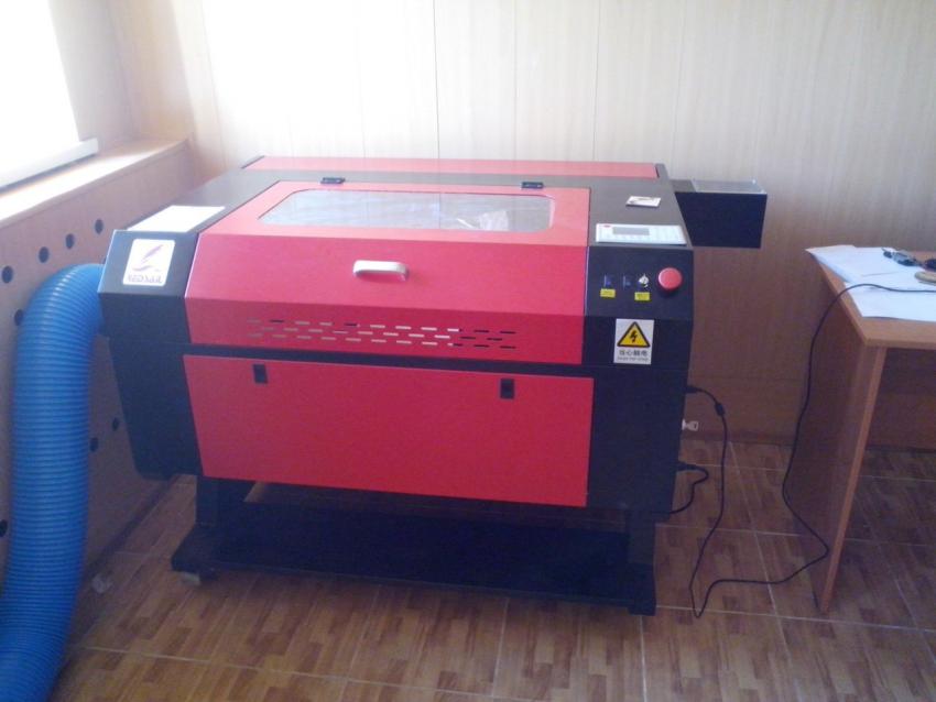

Проблема с мощностью лазера
Опускаем мощность до 10 жгёт очень сильно, поднимаем до 50 жгёт слабее!!! при скорости 300. раньше нормально работал при параметрах (30;300) Станок - RedSail, Рабочее поле (50-70см) Станку 2 недели всего. пробовали на станке менять мощность не помогает прожигает до ЧЕРНОТЫ!!!!!!!!
а остальное решил?
Да заземлили. все вытерли. теперь с мощностью воюем
Очень нежный станочек. Много неудобных мест. Пластмассовые ролики....(((
Стол правда подъемный, но вручную. Разверните обдувочный шланг против часовой стрелки, скажем гр. на 60, иначе при максимальном рабочем поле будет цеплять (шлангом-обдувкой) за подъемный механизм.Да и от луча подальше отвести. Своя вытяжка не фантан. Не было датчика направления воды. Передавливая, шланг охлаждения, почему-то не срабатывал звуковой сигнал от чиллера.
Неделю назад запускал такой. Какая мощность установлена на самом станке?

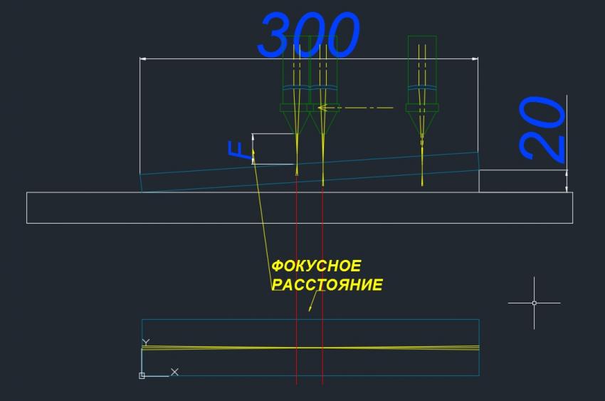

Жжет скорее всего, из-за неправильного фокуса. Нужно подобрать фокус опытным путём приподнимать и опускать сопло по милиметру.
Так фокус не подбирается. Если подбирать фокус то лучше сделать следущее: Взять ровный брусок или МДФ (не меньше 16мм), подложить на стол лезера, приподнять одну сторону, (скажем на 2см) и пустить линию лазера по длинне. В каком месте самый тонкий след от лезера там и есть ваш фокус. Раньше тоже где-то описывалось.570a58c650c07_.thumb.jpg.3ae8b6177033702
F -здесь расстояние от заготовки до корпуса вашей "головы" сопла.
На выходе пятно из трубки нормальное? Или может полумесяц или бублик?
Пятно должно быть однородным и равномерным. Если пятно в виде кольца или другие формы, то скорее всего трубка свое отжила.

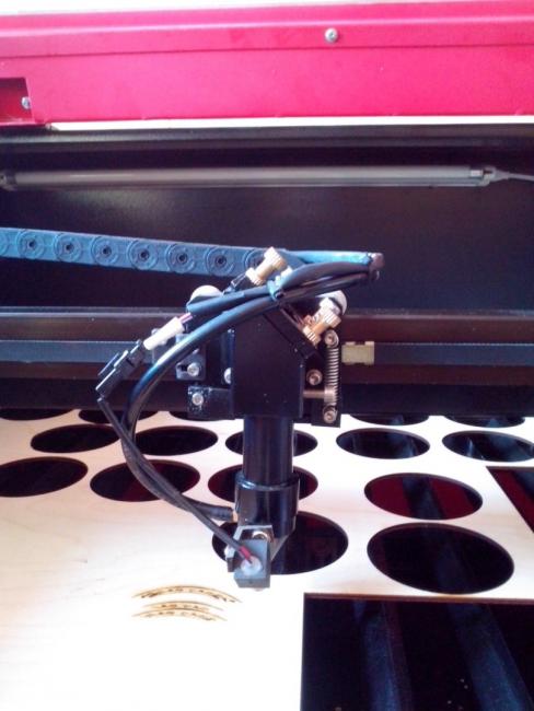

      Кстати, о головке, встречайте:
      О сколько нам открытий чудных =)
      Нус, начнём с того, что она полностью юстируется! Это офигенно - избавляет от кучи гемора по юстировке!
      Так же теперь очень легко выкручивать зеркало для прочистки, без боязни сбить юстировку.
      У тубуса можно изменять вылет по высоте - что бы мог быть больше зазор между материалом и рейкой оси X (очень полезно, если, например, гравируете предметы с выступающими по высоте частями)
      Ну и есть полноценное сопло - что бы обдув был точно в зоне реза для выдува расплавленной массы,
      к тому же сопло можно менять для разных линз с нестандартным фокусным расстоянием.
      Посмотрим, как в нём крепиться линза:
      О, линза теперь крепиться так же, как и в серии 11G, то есть отдельной закручивающейся шайбой.
      Позволит надёжно зафиксировать линзу, что бы не болталось, без каких либо стопорных болтиков и тд и тп.
      Такие головки в любой комплектации!
