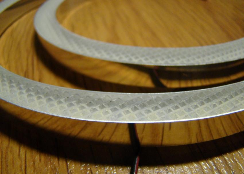

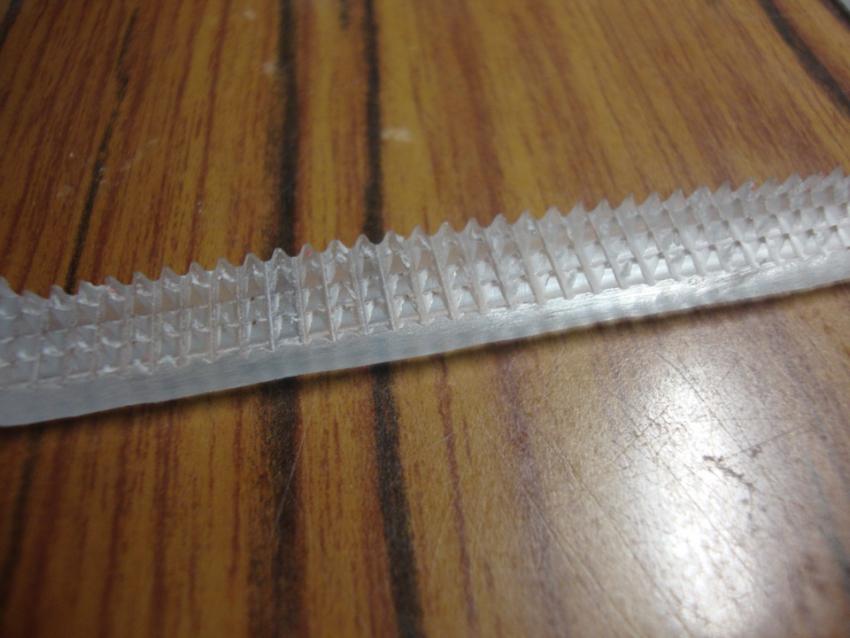

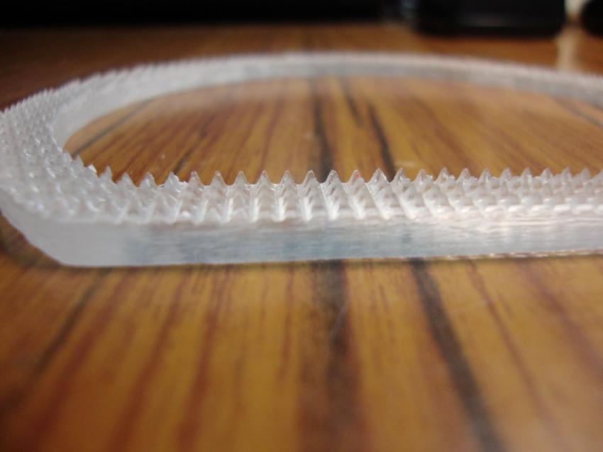

Soad 10 Жалоба #1 Опубликовано: 4 марта 2016 (изменено) Нужно получить пирамидку как на фото, высотой ~ 2мм, сделано это на фрезере, но трудозатраты нереальны, очень долго) Была мысль сделать круги с шагом 0.1мм, от 0 до 2мм, сделать их разными цветами в лазерворк и дать разные мощности, теоретически с таким шагом возможно получится, но тут вспомнил, что как то находил на форуме(если не ошибаюсь с темой про печати) функцию в лазерворке типа "плавных скосов", владеет кто такой технологией?Спасибо) Изменено 4 марта 2016 пользователем Soad Поделиться сообщением Ссылка на сообщение Поделиться на других сайтах
