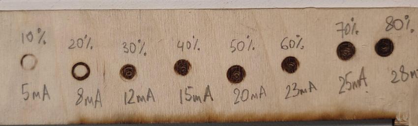

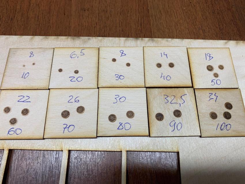

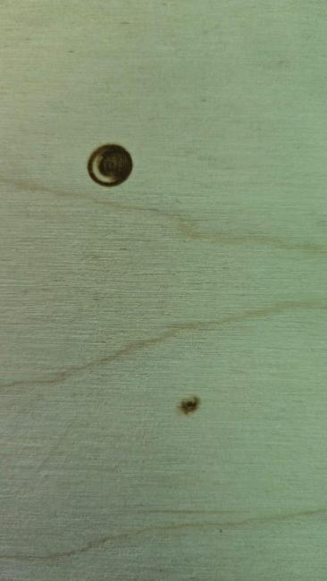

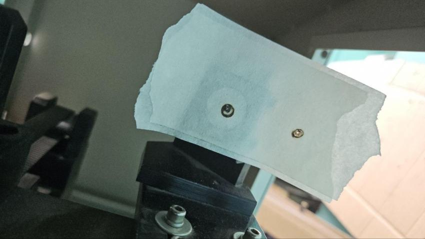

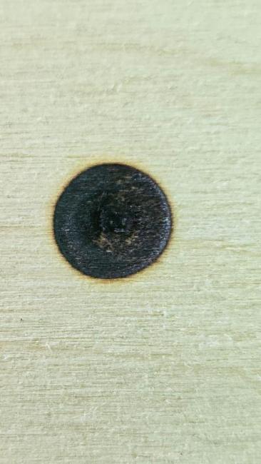

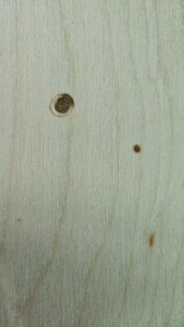

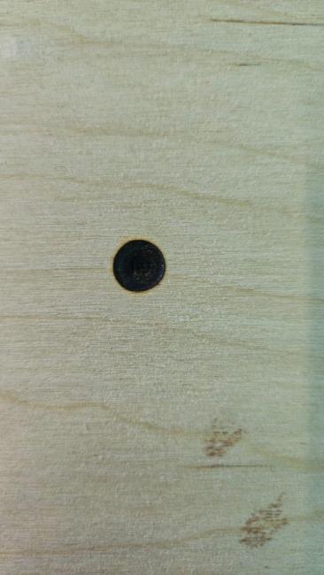

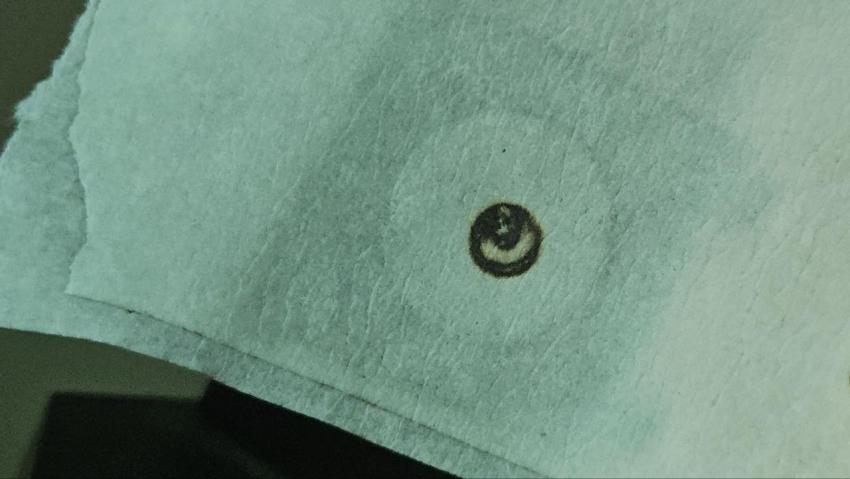

При маленькой мощности в 10-12% и пульсе с задержкой 50-100 на reci пятно на малярном скотче было маленькое и увеличивалось от центра при нескольких пульсах. На Colt rx130 пятно вообще было странное на малярном скотче. Решил проверить напрямую от трубки без зеркал. На фото1 пятно на мощности 80% и коротком пульсе, задержка в 50-100. Фото2 мощность 40%. Фото3 мощность 80%, но пульс устанавливал на задержание, чтобы подержать подольше. На фото4 заметил, что пятно по сути так и прожигает, как на фото 1,2. Сильнее режет в сторону правого верхнего угла и по внешнему контуру сильнее, потом чуть ближе к центру слабее (снизу слева заметно на фото4, будто волна) и потом уже у центра опять сильнее прожигает. На Reci ни разу такого не замечал. На малярном скотче при юстировке с трубой Reci пятно с маленькой мощностью и коротким пульсом было нормальное. На Colt оно на фото 5,6. По-моему это какая-то шляпа и так быть не должно.

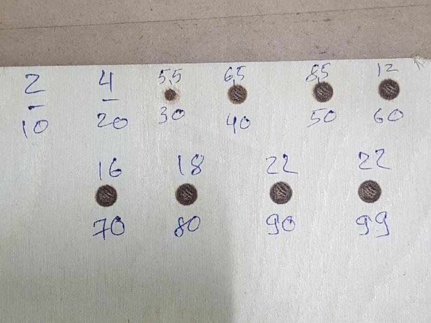

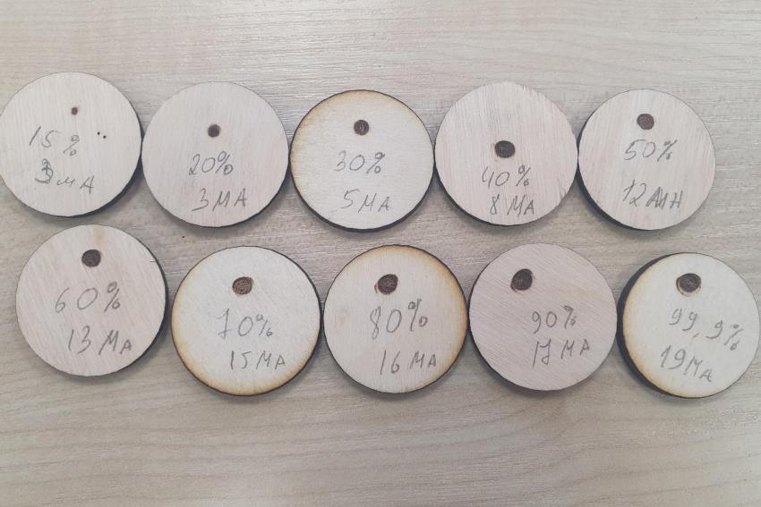

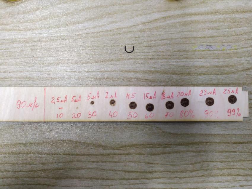

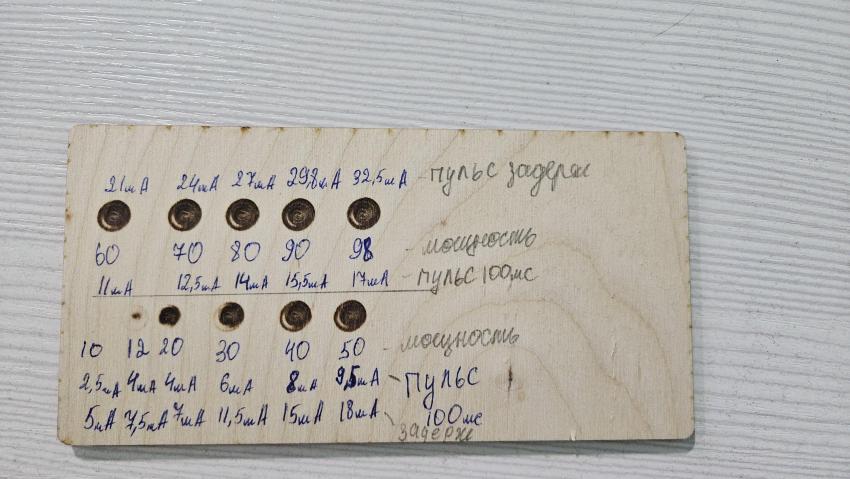

Ну и для полноты картины надо выполнить более полный тест моды луча, как я уже описывал это ранее.
Проверь моду луча сразу на выходе из трубки перед первым зеркалом на разной мощности от 10 до 100% с шагом 10% и с обязательной записью тока при каждой процентной мощности.
Тест желательно проводить при фиксированной длительности импульса - настраивается в контроллере. Примерно 90-100 мс.
(Показания тока снимаются уже при длительном пульсе - 1-2 сек.)
Вот примеры аналогичных тестов:
И на будущее:
Забудьте про проценты от слова совсем!!! Работать только по токам.

Добрый день. Вот результаты.
44 минуты назад, Furislav сказал:
День добрый!
Отличные результаты ...
Т.е. трубу уже можно готовится выбрасывать - отработала.
А так же хорошо видно, что при токе от 27 мА. мощность, чисто на глаз, не увеличивается.
Т.е. предположение, что для трубок данной мощности и длины рабочий продолжительный ток  26 мА. является правильным.
