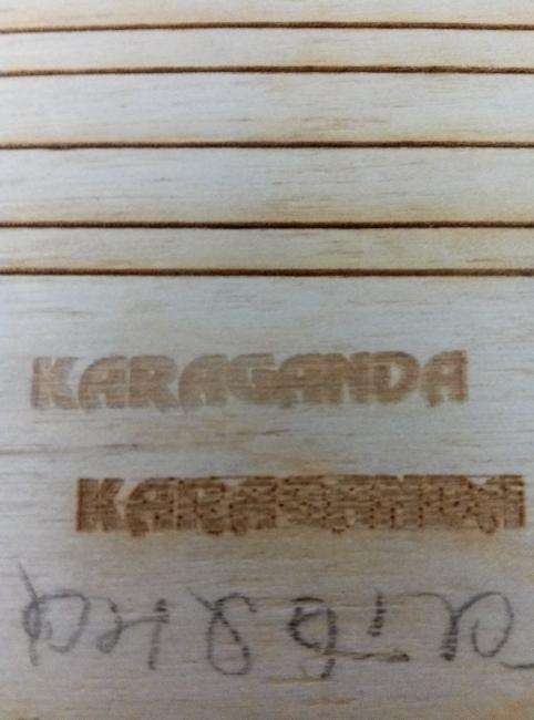

mashura 3 Жалоба #1 Опубликовано 28 февраля, 2016 (изменено) Где ковырять? Как изменить шаг? RedSail m500 soft LaserCutEngrave 3.3 Изменено 28 февраля, 2016 пользователем mashura Поделиться сообщением Ссылка на сообщение Поделиться на другие сайты
PavelK 1,543 Жалоба #2 Опубликовано 28 февраля, 2016 Фото бы показали. Предположу, что шаг гравировки нужно поставить меньше/или больше, смотря какие полосы. 1 Поделиться сообщением Ссылка на сообщение Поделиться на другие сайты Награды пользователя
DESIGNER 201 Жалоба #3 Опубликовано 28 февраля, 2016 Также поясните в чем файл готовили и какой ( растр вектор) 1 Поделиться сообщением Ссылка на сообщение Поделиться на другие сайты Награды пользователя
mashura 3 Жалоба #4 Опубликовано 28 февраля, 2016 гравировка 0,1 меньше не ставиться! файл готовился в laserCutEngave 3.3 тестом под гравировку Поделиться сообщением Ссылка на сообщение Поделиться на другие сайты
DESIGNER 201 Жалоба #5 Опубликовано 28 февраля, 2016 Ничего не понятно, на этом фото. 2 Поделиться сообщением Ссылка на сообщение Поделиться на другие сайты Награды пользователя

mashura 3 Жалоба #9 Опубликовано 29 февраля, 2016 (изменено) 5 минут назад, Приор Глеб сказал: Ну сама программка не проблема выслать но вот SoftDog (у меня зеленая флешка видел синие такие) не знаю как вам помочь. Управляющая плата Мр 6515 Спасибо, не поможет! SoftDog нету! И контролер у меня другой LS240A. Буду ковырять то что есть! Попробую стол опустить, сделаю луч пошире. Хотел гравировку на ручке сделать, а на пробнике полосы... gap попробую уменьшить, в режиме эмуляции толку не было... не догадался пробную гравировка с уменшеным gap сделать. Изменено 29 февраля, 2016 пользователем mashura Поделиться сообщением Ссылка на сообщение Поделиться на другие сайты

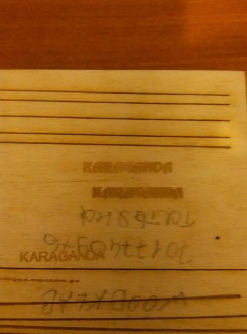

Приор Глеб 7 Жалоба #10 Опубликовано 29 февраля, 2016 А вот на фото (плохо видно) три варианта надписи "Караганда" Надпись по середине че то вообще затертая, это почему так? 1 Поделиться сообщением Ссылка на сообщение Поделиться на другие сайты
mashura 3 Жалоба #11 Опубликовано 29 февраля, 2016 2 минуты назад, Приор Глеб сказал: А вот на фото (плохо видно) три варианта надписи "Караганда" Надпись по середине че то вообще затертая, это почему так? Я новичок, особо спрашивать неукого, пробую разобраться как работает шайтан-техника. верхняя надпись режим Engrave по середине режим GradeEngrave полоски реза - искал оптимальный фокус Поделиться сообщением Ссылка на сообщение Поделиться на другие сайты
Приор Глеб 7 Жалоба #12 Опубликовано 29 февраля, 2016 Понимаю, сам через это прошел. А головой не бился станок во время работы? А то есть у них такая болезнь. Голову пошевели, не бьет? Если есть биение, то ролики надо регулировать. 1 Поделиться сообщением Ссылка на сообщение Поделиться на другие сайты
mashura 3 Жалоба #13 Опубликовано 29 февраля, 2016 1 минуту назад, Приор Глеб сказал: Понимаю, сам через это прошел. А головой не бился станок во время работы? А то есть у них такая болезнь. Голову пошевели, не бьет? Если есть биение, то ролики надо регулировать. Да не, железка нормально вроде... Пульсы прописали, юстировку сделали... квадрат, круг, сложные кривые чертит без волн! Станок новый, всмысле им не пользовались... думаю, причина продажи.. не смогли разобраться с этим чудом! \ высота 3мм Поделиться сообщением Ссылка на сообщение Поделиться на другие сайты
Приор Глеб 7 Жалоба #14 Опубликовано 29 февраля, 2016 О, теперь видно.шаг действительно великоват. 1 Поделиться сообщением Ссылка на сообщение Поделиться на другие сайты
