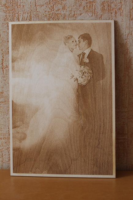

Alex6y6 1 Жалоба #1 Опубликовано 21 февраля, 2016 Всем добрый вечер. Хочу услышать критики по гравировке фотографии на фанере...Фото готовил только в фотографе, качество исходника достаточно хорошее. Готовая работа самому не очень нравится - получились как призраки, хотя может быть это из-за исходного файла. На форуме часто писали про обработку в фотошопе, но не совсем понимаю, что именно там менять. Жду ваших мыслей по этому поводу) П.С. стоит ли обрабатывать дерево лаком? Поделиться сообщением Ссылка на сообщение Поделиться на другие сайты

alexander-1 2,480 Жалоба #4 Опубликовано 21 февраля, 2016 я так и думал, что её отфотошопили до неузнаваемости. В таких случаях я перевожу в чёрнобелое и показываю людям какое ге получится. С этой фоткой уже ничего путнего не получится. кстати у Вас получилось как раз неплохо, другого там ничего не могло получиться 1 Поделиться сообщением Ссылка на сообщение Поделиться на другие сайты Награды пользователя

good 59 Жалоба #9 Опубликовано 22 февраля, 2016 Как же получиться нормальная гравировка не в виде призраков, если исходное фото уже так и сделано))) Исходник с переизбытком эффектов ИМХО... Поделиться сообщением Ссылка на сообщение Поделиться на другие сайты Награды пользователя
alexander-1 2,480 Жалоба #10 Опубликовано 22 февраля, 2016 Из той фотки) получилось то что с ней сделали) Так , что всё в порядке, лучшего там не могло быть. 2 Поделиться сообщением Ссылка на сообщение Поделиться на другие сайты Награды пользователя
good 59 Жалоба #11 Опубликовано 22 февраля, 2016 Только что, alexander-1 сказал: Из той фотки) получилось то что с ней сделали) Так , что всё в порядке, лучшего там не могло быть. Полностью солидарен с Александром! Поделиться сообщением Ссылка на сообщение Поделиться на другие сайты Награды пользователя
DESIGNER 201 Жалоба #12 Опубликовано 22 февраля, 2016 (изменено) Я бы еще для яркости результата, перед гравировкой фанеру раствором соды обработал. Чернее будет. Еще если есть возможность, то подобрать фанеру с менее выраженной текстурой. А так в данном случае сложно что то сказать, так как исходник весь в муаре. Результат все равно хорошо получился. Изменено 22 февраля, 2016 пользователем DESIGNER Поделиться сообщением Ссылка на сообщение Поделиться на другие сайты Награды пользователя
vladivik 122 Жалоба #13 Опубликовано 23 февраля, 2016 Для гравировки фото давно перешол на ольху, результат в разы круче, читаемость просто класс. Поделиться сообщением Ссылка на сообщение Поделиться на другие сайты Награды пользователя
Alex6y6 1 Жалоба #14 Опубликовано 23 февраля, 2016 @DESIGNER решил в качестве эксперимента сделать эту же фотку, но с раствором соды...жалко фото не сделал, но получились негры) Не то, что яркость, просто все стало черным) В каких пропорциях мешать соду с водой?) @vladivik С удовольствием бы брал ольху) но нашел только ламелями, шпон в смысле...и цена существенно выше фанеры Поделиться сообщением Ссылка на сообщение Поделиться на другие сайты
vladivik 122 Жалоба #15 Опубликовано 24 февраля, 2016 Кажись 1-на или 2-ве ложки на стакан воды 1 Поделиться сообщением Ссылка на сообщение Поделиться на другие сайты Награды пользователя
DESIGNER 201 Жалоба #16 Опубликовано 24 февраля, 2016 Да, 1-2 ложки подойдёт. Но на самом деле очень индивидуально, фанера себя ведёт по разному после соды. Проще настройки станка исправить. Либо в фотограве поэкспериментировать с настройками материала. На ольхе правда шикарно получается. Поделиться сообщением Ссылка на сообщение Поделиться на другие сайты Награды пользователя
