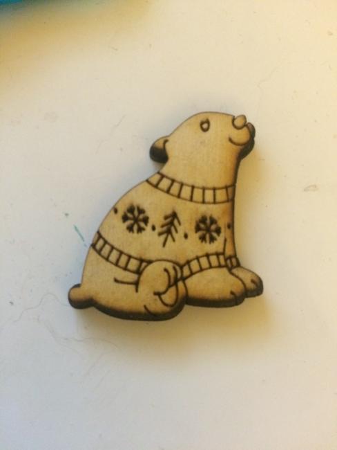

Здравствуйте, обращаюсь за помощью снова!Буквально несколько дней назад поменяли лазерную трубку, старая исчерпала свой ресурс работы. Все настроили работало отлично все ровно и красиво вырезало, до сегодняшнего дня. Рабочее поле 500х300мм начиная примерно с середины листа фанеры и до правого края лазер режет толстую смазаную линию и сильно обжигает(см.фото), при этом почти не вырезает вообще. С левой стороны до середины, все отлично режет ровно и тоненько. Подскажите в чем может быть проблема?
Лазерный станок kamach 530, трубка 40в

Аккуратненько чтобы не повредить посмотрите прозрачное зеркальце на выходе в самой трубе. Не испачкано, исправно, на месте ? Также посмотрите юстировку, может сбилась. Правильность фокуса, может фанера кривая, поэтому выше ниже. По обгорелости, нужен более мощный компрессор, соты забиты на столе, вытяжка слабовата.
По-моему юстировка слетела.

А по какой причине она может слететь?дело в том, что ещё 2 дня назад все было хорошо, я ничего необычного не делала.
Может зеркала запачкались. А юстировка может сбиться от чего угодно, может одно из зеркал было плохо закреплено и от вибрации луч ушол.

При замене трубы, в обязательном порядке делается юстировка!!! И никак иначе!!!
