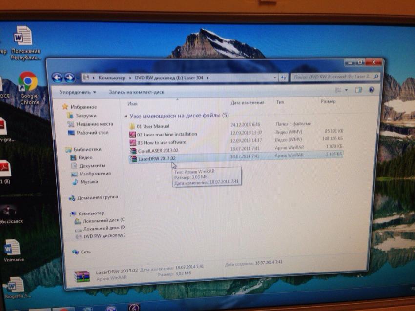

Я приобрел  Raylogic 304 mini. Хочу научиться им пользоваться. в комплекте шел диск с программным обеспечением.
На диске есть CorelLaser и laserdrw, инструкции, видео о конструкции станка.
что такое laserdrw? и что такое CorelLaser? я так понимаю, что CorelLaser - непосредственно программа в которой работать можно, но она не устанавливается,

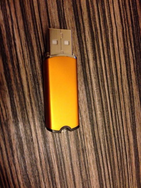

какого цвета ключ к станку?
Если ко мне вопрос, то темно желтый, близкий к золотистому.

Ключ у вас то же для CorelLaser

Не правильно. laserdrw это обычная китайская программа, которая если не ошибаюсь идёт с красным ключом, есть ещё синий ключ к другой подобной проге, а жёлтый это конкретно к кореллазер (плагин)
вот кстати сайт разработчика  http://www.3wcad.com/
@alexander-1  не ошибаетесь =) Жёлтый ключ только для Corel Laser.

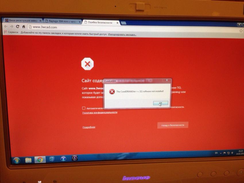

Проблема в том, что установив   laserdrw , а потом установив  Corel Laser  - - laserdrw запускается (тоже открывается окно , похожее, как в Corel Laser где есть и резка, гравировка и т.д) , а Corel Laser нет (выдает какую-то ошибку).
хочется установить Corel Laser и работать в нем.
или он выдает ошибку, т.к. у меня нет  "Корел" ?
я сейчас снова попытаюсь установить все и фото сделаю какие ошибки происходят,

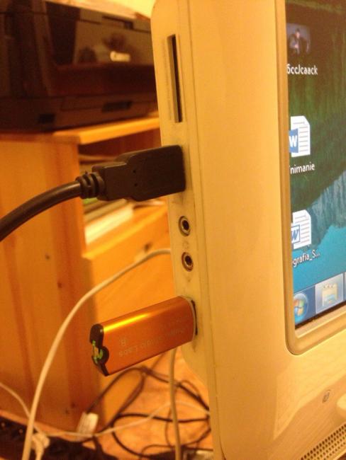

еще вопрос - во время установки  гравер должен быть включен и usb провод от него в компьютер и еще в компьютер ключ должен быть вставлен? правильно?
Кореллазер это плагин для  корела- это не программа. Программа это лазердрв или винсеал. Сначала корел установите

1. Гравер включен, ключ и usb соединение с гравером и компьютером установлено:

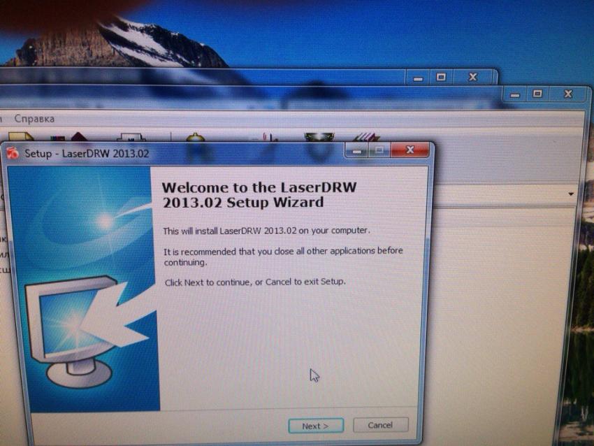

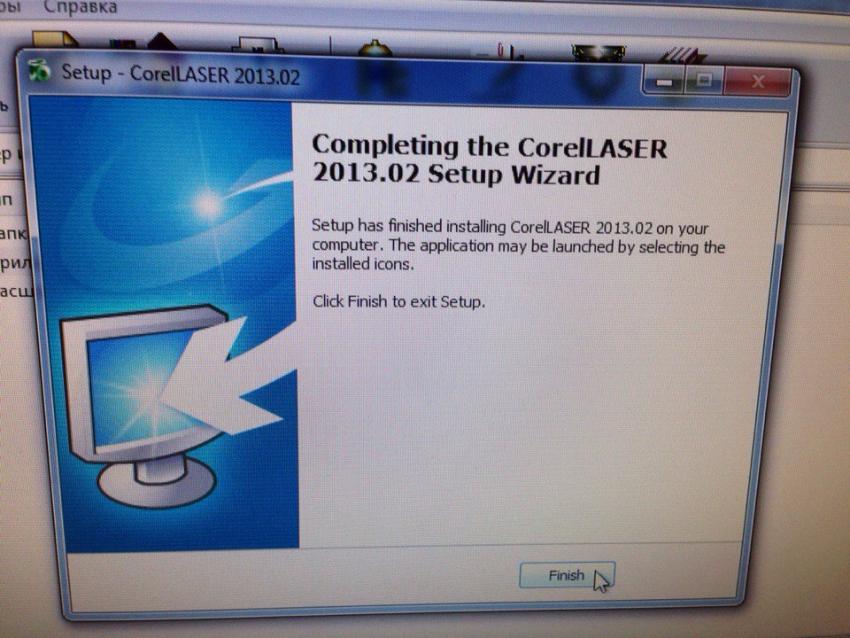

2. Установочный диск запущен - устанавливаю  laserdrw  и  Corel Laser.
далее))
3. Значки программ на рабочем столе.
- запускаю  laserdrw
вот что открывается
4. Запускаю  laserdrw  - и вот тут выдает ошибку и не открывает:
можно и с этой проги работать, но лучше через корел. А так я Вам всё в двух видео показываю
Я хочу через Корел.
 помогите с Корелом, пожалуйста?
чтобы русификатор тоже сделать.
если у Вас не установлен корел, как я смогу помочь? Сначала корел, потом только плагин ставить нужно, третий раз пишу

только теперь удалите кореллазер, установите корел, а далее по видео
удалил Корел Лазер.
но почему он выдает мне ошибку программы из установочного диска? пиратская?

Получилось установить Корел на 30 дней. и "привязать" к нему из диска  Corel Lase, который не запускался раньше, а теперь запускается. установил русификатор.
вот что теперь открывается:
