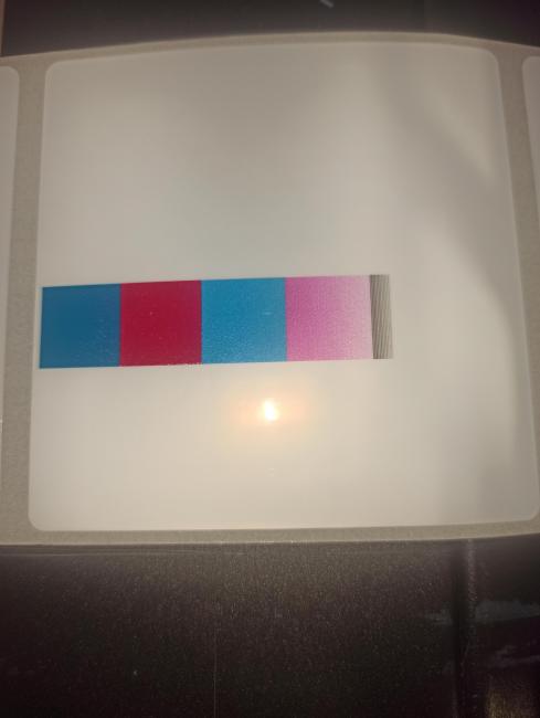

Китайский УФ принтер печатает 60мм в длину максимум
Добрый день. Есть китаец с l805 головой, рулонный, софт acrorip 10.3, который китаец в комплект положил. Суть проблемы в том, что внезапно принтер начал обрывать печать на 60мм длины рисунка, ширина роли не играет, размер бумаги в настройках рипа тоже. При задавании отступа сверху проезжает нужную дистанцию и печатает все те же 60мм и прерывается. Менял компы, переустанавливал виндовсы, драйверы, акрорип, перетыкал настройки, сменил юсб кабель, печать в рулоне или на этикетках разницы нет. На фото видно, как обрыв выглядит, может кто сталкивался с подобным и подскажет куда копать
короче, проблема решилась заменой материнки, контроллер, очевидно, сошел с ума
