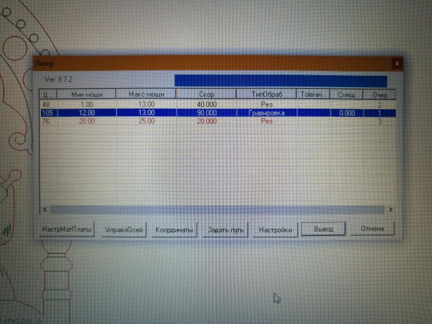

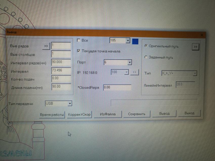

elena_milena 22 Жалоба #35 Опубликовано: 9 марта 2017 В 01.03.2017 в 15:54, Cyber сказал: @СергейТк Здравствуйте, поставил такую же связку Corel x6 и плагин 8.7.2. Все работает, но почему - то гравирует и режет в зеркальном отражении. Может знаете, где что подправить? Фото настроек приложил Доброго времени суток! Вы нашли решение проблемы? Мой станок такой же глюк посетил, уже мозг сломала, второй день бъюсь. Поделиться сообщением Ссылка на сообщение Поделиться на других сайтах
Cyber 15 Жалоба #36 Опубликовано: 9 марта 2017 4 минуты назад, elena_milena сказал: Доброго времени суток! Вы нашли решение проблемы? Мой станок такой же глюк посетил, уже мозг сломала, второй день бъюсь. Здравствуйте, выше отписался. Решилось переустановкой Корела 1 Поделиться сообщением Ссылка на сообщение Поделиться на других сайтах
elena_milena 22 Жалоба #37 Опубликовано: 9 марта 2017 Ой, мамочки!!! как не хотся корел переустанавливать.... Спасибо за ответ! Поделиться сообщением Ссылка на сообщение Поделиться на других сайтах
Cyber 15 Жалоба #38 Опубликовано: 9 марта 2017 1 минуту назад, elena_milena сказал: Ой, мамочки!!! как не хотся корел переустанавливать.... Спасибо за ответ! Ничего страшного) Главное хвосты подчистить. Я удалял с помощью RevoUninstaler (кажется так пишется) Он из реестра тоже записи удаляет. Поделиться сообщением Ссылка на сообщение Поделиться на других сайтах
