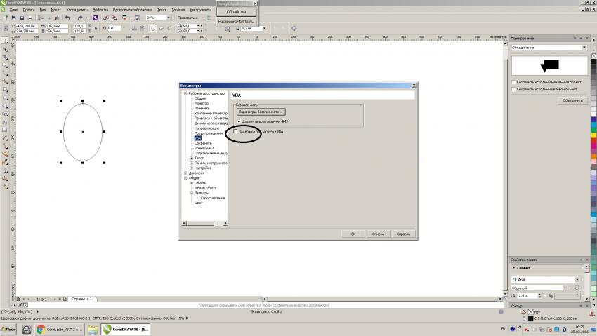

WinD*52 10 Жалоба #15 Опубликовано: 22 апреля 2016 @3dsunlan Вся проблема этой программы в неправильно отображаемых путях при установке. Всё очень просто - устанавливаем программу выбираем директорию установки как корень программы CorelDraw не обращая внимания на пути в установочной программе нажимаем Manual Install. И да корел должен быть 32 битный. Потом делаем как написано выше в настройках VBA и и даём права администратора папке Corel, чтоб макрос мог работать без всяких разрешений. Кодировку пробовал менять. Т.к. такие файлы редактирую программой Notepad++ кодировка от изначальной поменяться не должна была. А разные они после моих уже эксперементов. 1 Поделиться сообщением Ссылка на сообщение Поделиться на других сайтах
Дмитрий Кулиш 0 Жалоба #16 Опубликовано: 23 февраля 2017 Архив поврежден. Перезалейте пожалуйста. Поделиться сообщением Ссылка на сообщение Поделиться на других сайтах
Emil 1 Жалоба #17 Опубликовано: 23 февраля 2017 подскажите, где CorelLaser хранит свои настройки? параметры резки/гравировки связанные с цветом, настройки компенсации двунаправленной гравировки. вообщем ini - файл или что-то подобное. Поделиться сообщением Ссылка на сообщение Поделиться на других сайтах
СергейТк 65 Жалоба #18 Опубликовано: 23 февраля 2017 23.02.2017 в 11:52, Дмитрий Кулиш сказал: Архив поврежден. Перезалейте пожалуйста. добрый день. какой именно? 23.02.2017 в 16:14, СергейТк сказал: добрый день. какой именно? сейчас скачал оба, все ок, может вам на почту кинуть напрямую? Поделиться сообщением Ссылка на сообщение Поделиться на других сайтах

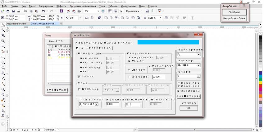

Cyber 15 Жалоба #25 Опубликовано: 1 марта 2017 01.03.2017 в 08:43, СергейТк сказал: @Cyber как найти группу? Поделиться сообщением Ссылка на сообщение Поделиться на других сайтах
