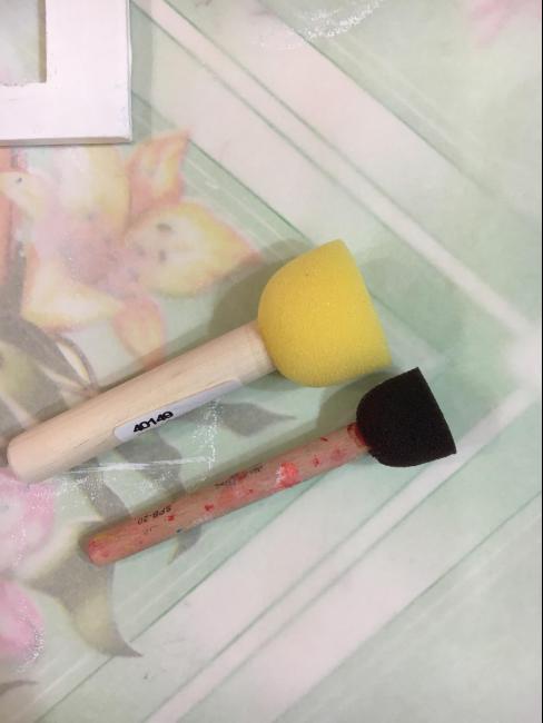

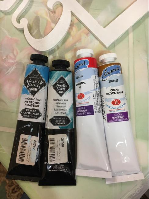

стали красить акриловой краской и паралоновыми валиками, получается огонь, и быстро и дешево и сохнет очень быстро, получается и быстрее и дешевле чем с балона, и краски гораздо насыщеннее. можете примеры работ глянуть в инсте у меня (к сожалению пишу с гом) https://www.instagram.com/rezjik/
Фото валиков кисточек и так далее прилагаю.  7,8 фотка краска с паралоновыми тампонами, краска густая, можно разбавлять с водой

Совесть дело говорит))) мы сначала грунтуем, сохнет, и за пол часа рамку полностью закатываем, на один слой, на фото видео что этими тампонами на один раз четко закрашивается, бока кистью догоняем, ну опять же на один слой, так как уже загрунтованно и нету череых пятен, ах да, перед покраской прохожу по всей поверхности шлиф машинкой.
1. Деталь вырезал
2. Шлиф машинка
3. Грунтуешь
4. Тампонами красишь.
5. Докрашиваешь боковины.
готово
фото грунтовки прилагаю.
Сегодня завтра сниму видео как по грунту тампонами закрашивается четко и на один слой.

И не гладкий и не совсем шараховатый, что то среднее получается, мне честно больше нравится чем с балкона, прикол того что рамка деревянная остаётся, видео текстуру дерева, по покраске чуть дольше чем с Балона задуть, но при краске тампонами выигрываешь раза в 3 по времени в сушке и перекраске, мы красим на один раз, и сами видите как ложится, ни пузырей, ни потеков, в общем нашли для себя вариант покраски
