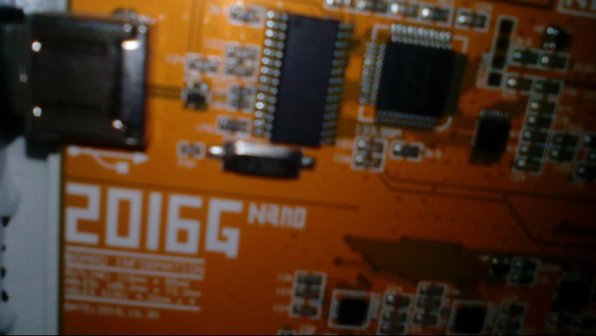

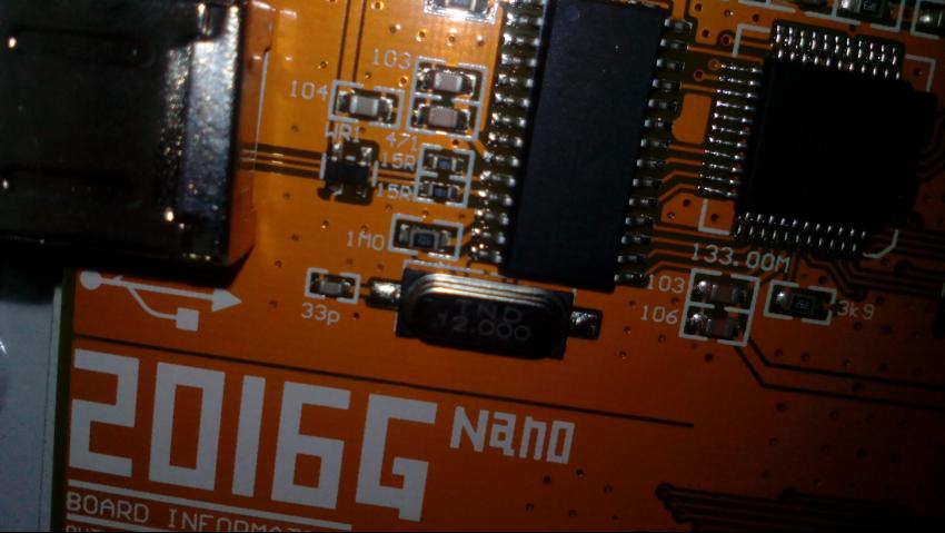

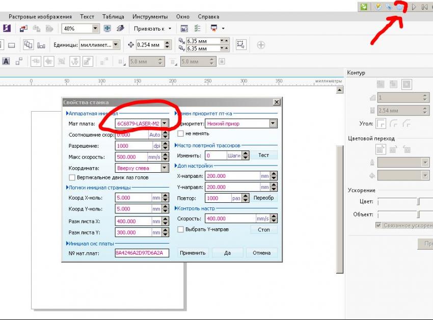

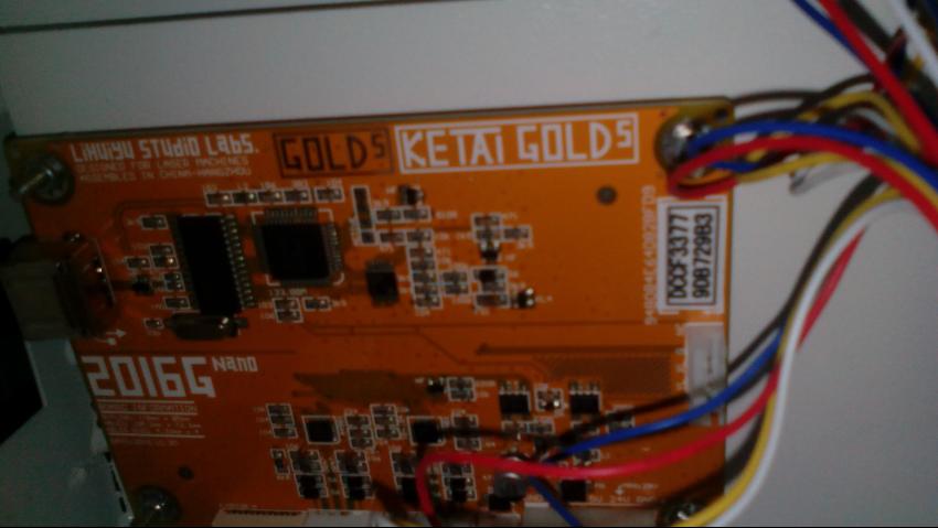

ЮлияТау 4 Жалоба #1 Опубликовано 13 января, 2016 Здравствуйте, всем знающим, помогающим и просто читающим! Буду очень рада любой помощи! Суть вопроса. Купили станок лазерный, китайский, дешевый (очень-очень!) и пытаемся разобраться. Всем большоес спасибо, кто тут пишет-отвечает-спрашивает! Очень помогли с настройками и установкой... В комплекте с моим чудом шла прога Corellaser. Установила я ее на комп (виндоуз стоит 7), встала она на корал 5.И никак эта программка не хотела работать хорошо. Тогда, прочитав много всего тут, я переставила комп (поменяла на старенький, с XP) , установила корал (правде в комплекте был диск с Х4, его и поставила), стала тестить. Режет все правильно, гравирует нормально, но вот скорость совсем никак не меняет. т.е. когда меняешь значение скорости с 20мм/с до 100мм/с это заметно примерно в 2-3 раза быстрее режет. А вот если ставишь скорость выше, то режет как будто поставили 20мм/с. Перепробовала сегодня просто все, что только могла. Может быть это ограничение по скорости от материнки? А теперь много фото, потому как ничего в этом не понимаю (сильно помидорами не закидывайте ) Поделиться сообщением Ссылка на сообщение Поделиться на другие сайты
alexander-1 2,480 Жалоба #2 Опубликовано 13 января, 2016 Нужно выбрать правильную материнку Поделиться сообщением Ссылка на сообщение Поделиться на другие сайты Награды пользователя
ЮлияТау 4 Жалоба #3 Опубликовано 13 января, 2016 (изменено) Да, настройки поставила именно такие (размер поля изменила на свой). Он режет, но очень медленно... Или у меня нужно другую выбрать? не М2? Изменено 13 января, 2016 пользователем ЮлияТау Поделиться сообщением Ссылка на сообщение Поделиться на другие сайты

ЮлияТау 4 Жалоба #12 Опубликовано 14 января, 2016 Переставила программу, заметила разницу: скорость - время резки 20 мм/с -44 с 60 мм/с - 26 с 100 мм/с - 23 с 200 мм/с - 20 с 300 мм с - 46 с 250 мм/с - 46 230 мм/с - 20 с. Резала пробник прямоугольник 50 *10 мм. Из чего делаю вывод, что максимальная скорость у меня 200 мм/с (12000 мм/мин). по факту получается, что у меня 120 мм реза занимает 20 с. Т.е реальная скорость станка - 6 мм в секунду. Это нормально? Поделиться сообщением Ссылка на сообщение Поделиться на другие сайты

ЮлияТау 4 Жалоба #25 Опубликовано 25 марта, 2016 Здравствуйте, уважаемые знатоки. Решила я проблему! Оказывается, материнка у меня на станке совсем не М2, а В. Теперь все режет быстренько и, главное, гравирует нормально. Экспериментировала "математический тыком", потому как никто не мог найти причину и решение. 1 Поделиться сообщением Ссылка на сообщение Поделиться на другие сайты
