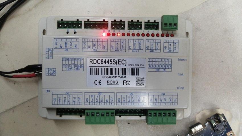

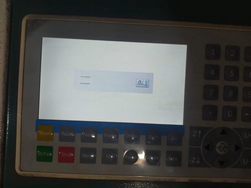

RDC6445S(EC) не загружает О.С. , горит в пол силы  12 индикатор, есть у кого какие мысли?
висит на этом месте
ОСь то загружается, но нет связи с контроллером, ибо он сам не поднимается.

Загружается через раз, может работать нормально, потом остановится совершенно рандомно. Если не загружается сетевой индикатор так же горит в полнакала.
Однозначно, проблема в контроллере, но что именно, пока не известно.
Великий DAN выше описал мою проблему, так же горит светодиод. Плата переодически загружалась, после прогрева чипов перестала, загрузка произошла лишь один раз чудом.. так же горит светодиод в пол накала. На данный момент плату прозванивают. Будут по результатам отпишу. У вас было что станок останавливался во время задания? И передвижение по осям происходило со скрежетом ?

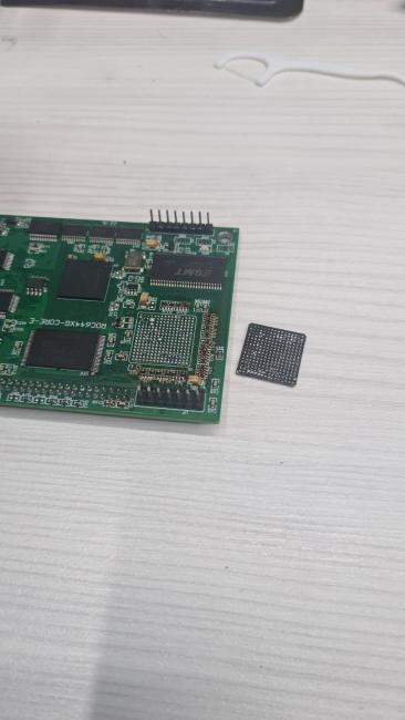

Ситуация поменялась после того как плату в районе техасовского чипа начали изгибать, начали рандомно загораться светодиоды.. после опытным путем выявили, что при нагреве чипа система запускается, как остывает -нет. Сейчас на инфракрасной станции пропек чип, все включается. Буду пробовать на станке

И снова здравствуйте. После манипуляций с прожаркой процессора, стал включаться, но глюки с зависанием остались. На сегодняшний момент техасовский чип был снят и перенакатан, на самом чипе пятаки оказались в окислах и коррозии, припой не прилипал нормально. От сюда и плохой контакт и зависания и незагрузка ос. Проблема батареи тоже решена. Межплатные соединения хлипковаты, за батарею отвечает 5 контактный чип на обратной стороне от батареи, питание на него идет один раз при включении, опрос процессор производит через 3и по счету с лева от разьемов lan ноги на межплатном соединении, контакт со временем ослабевает от сюда и проблемы.
7 часов назад, Дмитрий джалый сказал:
Т.е. накатили новый чип, и оно всё взлетело?

Вот, вероятно, окислы на пятаках чипа и, как следствие, "холодная пайка".
Пока наблюдаем за работой.
