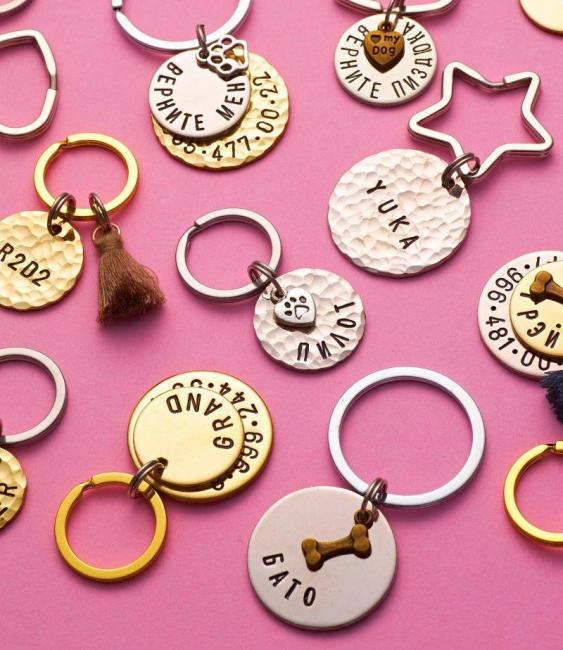

Примерная глубина/ширина гравировки ~0,5 мм. Металл - латунь, мельхиор. Интересует сколько по времени примерно будет занимать одна такая заготовка(размер шрифта 4мм, заготовки диаметров 32мм, 25 и 20) с именем как на фото и номером телефона на обратной стороне. Реально таких делать часа за 3 штук 40 например
Возможно ли нанесение на рельефную поверхность с сохранением глубины.
И какая мощность станка лучше для подобной работы?
1 час назад, trialist сказал:
Чем мощнее будет излучатель, тем быстрее.
Я "латунь, мельхиор" не пробовал на глубину гравировать,  так что конкретно не могу сказать, но, думаю, вполне реально, если мощность от 40 Ватт. По-моему больше 60 Ватт смысла нет.
Да, но зависит от перепада высот. Если как на фото то норм.
Благодарю за ответ! Вопросов стало меньше

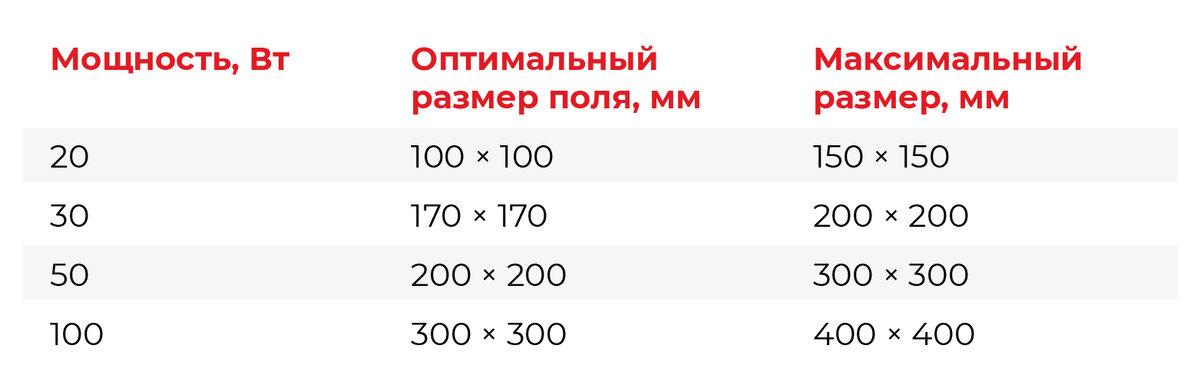

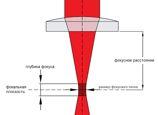

По неровной поверхности нужна большая глубина фокуса, а она прямо зависит от размера линзы, чем больше фокус линзы, тем больше и глубина фокуса. Мощность станка определяет диапазон используемых линз. С ростом фокусного расстояния, растет и диаметр фокусного пятна, а это падение плотности энергии.
Глубина фокуса линзы:
F-100 мм 70х70   1 мм   16 мкм
F-163 мм 110х110 1,5 мм 35 мкм
F-254 мм 175х175 3 мм   45 мкм
F-330 мм 215х215 4 мм   60 мкм
Глубину фокуса выделил жирным.
Исходя из этого и следует определять что именно нужно. Взять мощность 20Вт и линзу 300Х300, и ничего на таком комплекте толком не сделаете из-за нехватки плотности энергии. Частотный диапазон тоже не последнее значение имеет, поэтому предпочтительнее JPT, а еще лучше МОРА. Собственно, сейчас все JPT MOPA, но серия LP без контроля длительности импульса, длительность постоянная, у МОРА 7 или 8 есть контроль, что дает большие возможности. Для простеньких задач и Райкуса хватит.

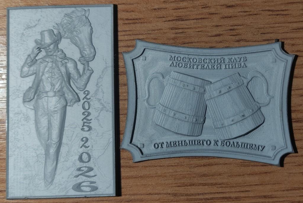

3D гравировка
